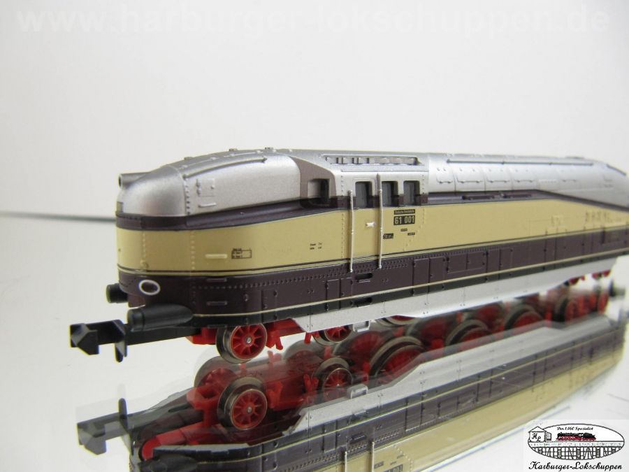

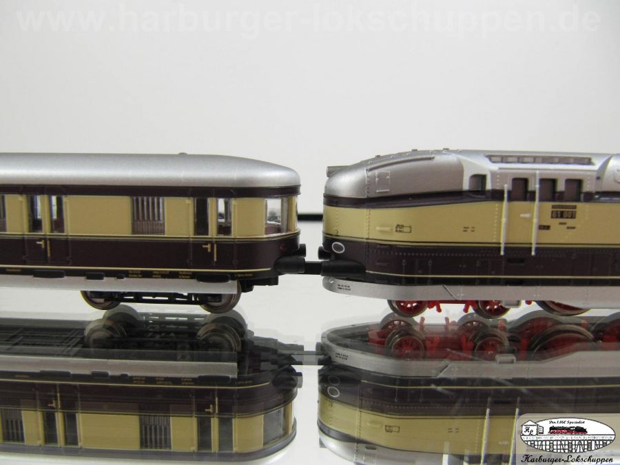

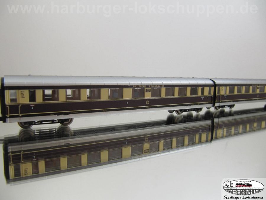

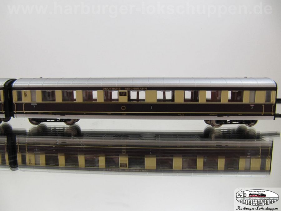

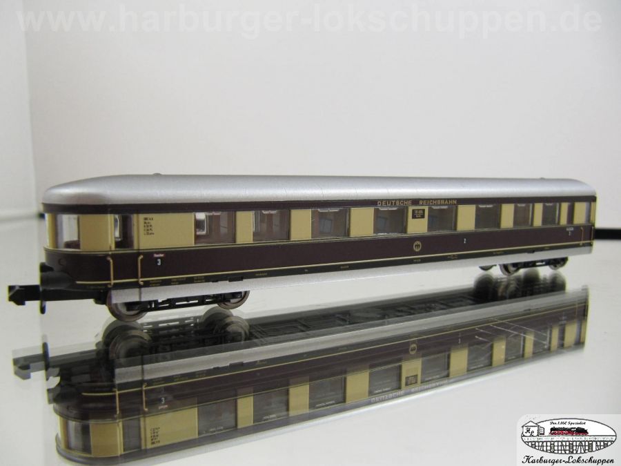

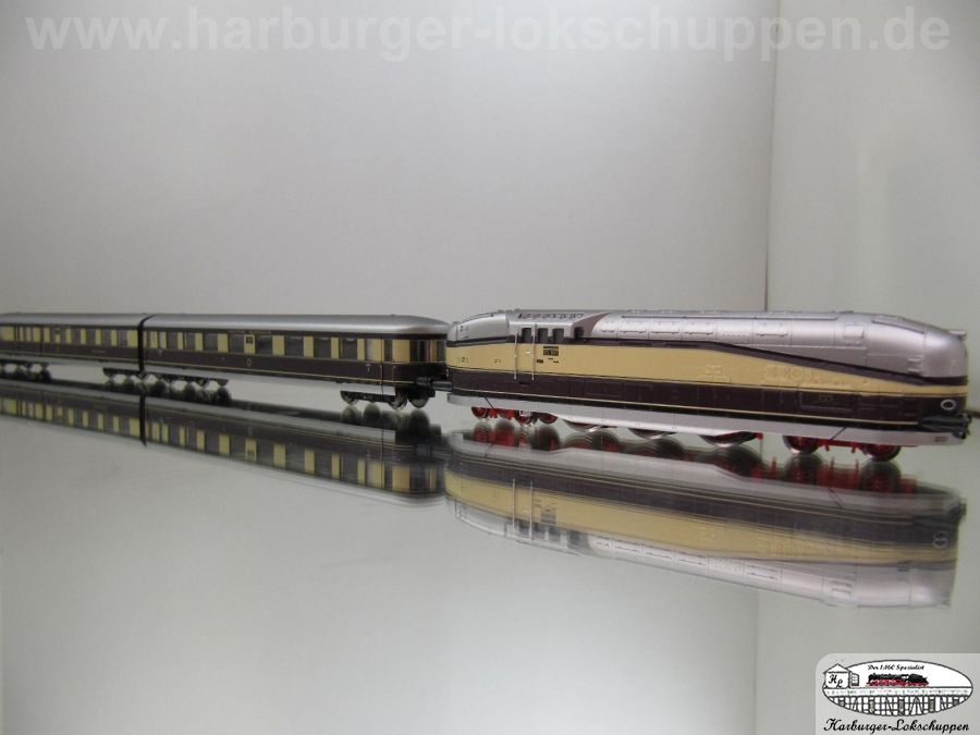

Guten Abend zusammen,
nach so langer Wartezeit ist nun der Neu aufgelegte Henschel - Wegmann Zug ausgeliefert worden.
Artikel Nr: HN2092 UVP: 319,-€

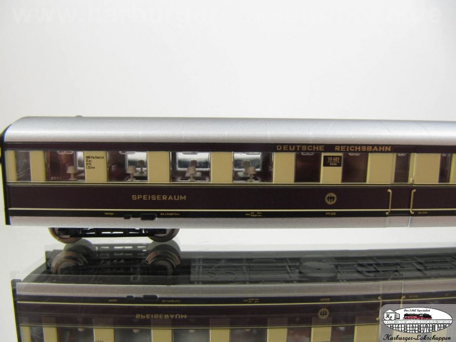

Das Modell wird in 5 einzelnen Schachteln in der Arnold Umverpackung geliefert.

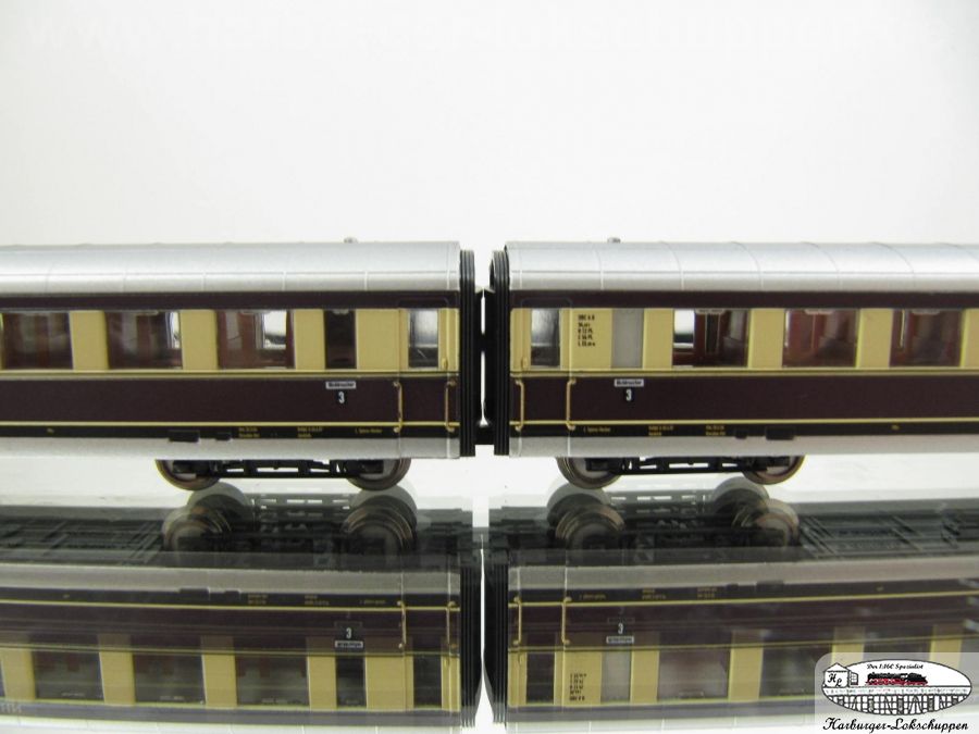

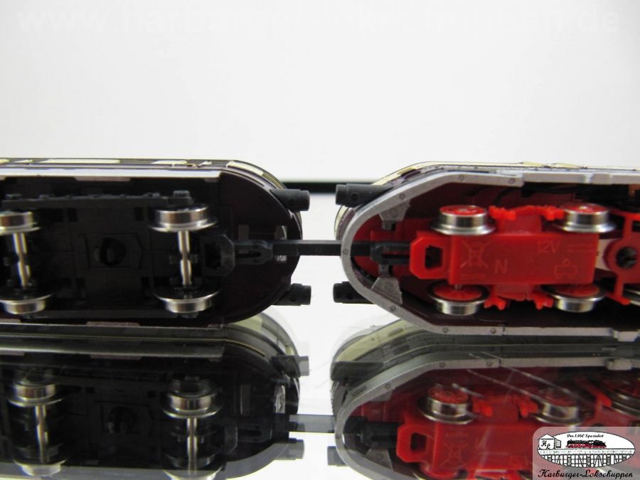

Dem Modell liegen verschiedene Kupplungsteile bei.
So genannte Gabel-Steckkupplungen für die mittleren Wagen.
Optisch sieht das schön eng kurzgekuppelt aus.
Allerdings sollte man den Zug 1 mal zusammenstecken und gut ist. Denn einfach auseinanderziehen ist nicht drin. Man muss den kompletten Zug schon umdrehen und die Gabeln leicht zusammendrücken um diesen zu entkuppeln.
Den beiden Endwagen liegen auch verlängerte Gabel Normkupplungen bei.
Ich habe nun leider keinen direkten Vergleich zu den alten Arnold Henschel Wegmann Wagen, aber Leichtläufer sind das auch beim besten willen nicht.
Aber wie gesagt man müsste dies schon direkt vergleichen können, um ein endgültiges Fazit zu ziehen.

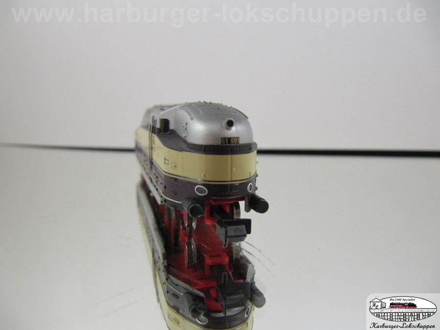

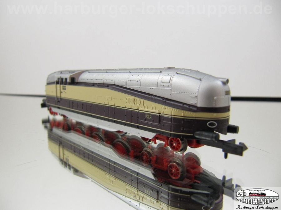

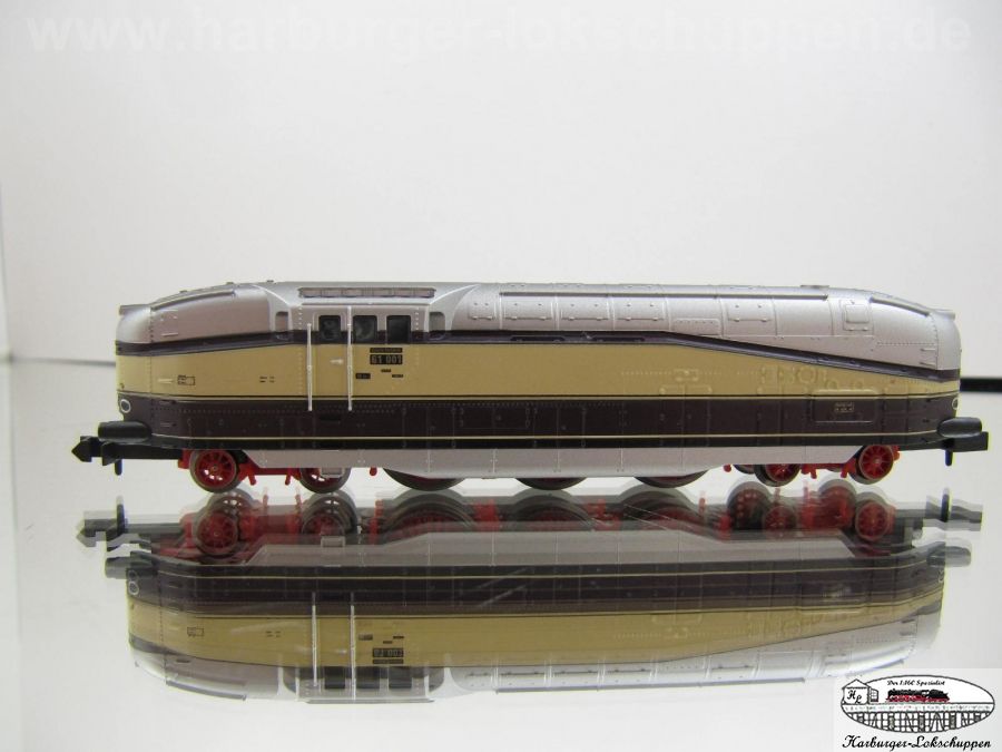

Nun zu der Lok.

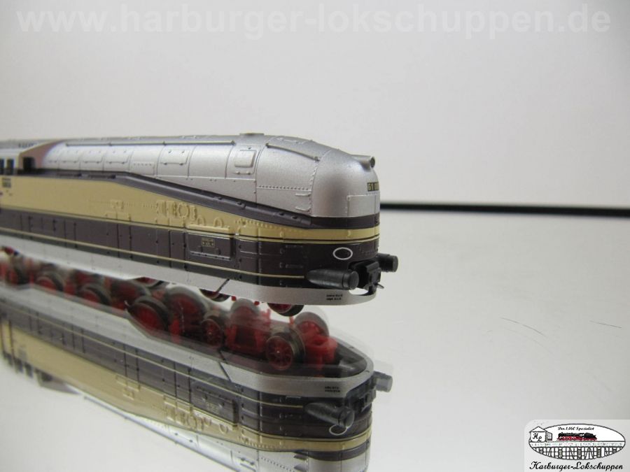

Diese wird mit den Zurüstteilen ausgeliefert um die Lok auch mit Scharfenbergkupplung auszustatten. Verschiedene Kupplungen liegen bei.
Dies seht Ihr an den verschiedenen Fotos die ich gemacht habe.
Schön getroffen ist die dezent gelb stichige LED Glühlampen Lichtfarbe.

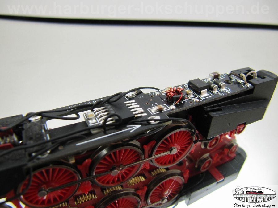

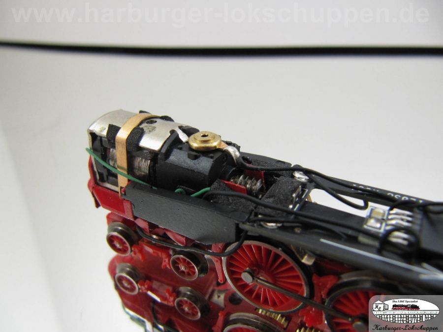

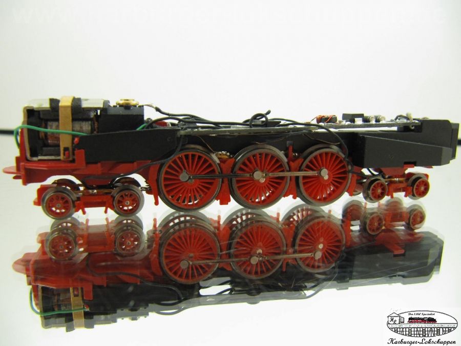

Das Modell hat einen 5 Pol Motor ohne Schwungmasse und Metallzahnräder, sowie eine
6 pol Digitale Schnittstelle. Also Auslauf = 0
Die Lok auf Gleis und den Trafo ganz sanft aufgedreht, fuhr die Lok in schöner langsamer Kriechfahrt daher.
Aber so bald man etwas mehr Geschwindigkeit aufnimmt wir das Modell recht laut.
Davon bin ich persönlich sehr enttäuscht.
Ich habe dann später das Modell ohne Gehäuse gefahren..und dagegen war es ein Genuss.
Aber das kann es ja nicht sein).png)
Also sei dem lauten Fahrgeräusch dem Modell dem kompletten Metallzahnrädern / Antrieb und der Resonanz Übertragung des Gehäuse geschuldet.
Vielleicht wäre hier eine andere Lösung eine bessere gewesen.
Das Lokgehäuse ist mit einer Schraube im Dampfschlot befestigt.
So das war erst einmal mein erster Eindruck von dem Modell.
Den Rest seht bitte selber in den nun folgenden Bildern:

Die Lok wurde technisch ein wenig überarbeitet. Anderer Motor, Schnittstelle... und viel Drahtverhau...

Nach meiner Ansicht hat man bei den Kupplungen schlicht auf die alte ARNOLD-Form zurückgegriffen und nichts verbessert. Immer noch die Fummeleien mit der Gabel, keine echte KuKu und die verlängerte Normkupplung am Kanzelwagen war schon in der Erstausgabe kein Highlight.

Es hat sich gegenüber dem alten Modell (Lok) ja was Wesentliches getan, die Hinzuziehung von Vor- und Nachläufer zur Stomabnahme.
Daß der Motor nach wie vor Radau macht, ist bei dem Typ zu erwarten. Abhilfe bringt hier nur ein Glockenankermotor. Warum der nicht ab Werk verbaut wird, ist mir ein Rätsel.

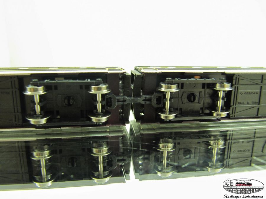

Bei den Wagen hat sich ja an der Drehgestellkonstruktion nichts getan, also sind die Laufeigenschaften neu schlecht. Damit es besser wird, hilft nur ein Tropfen Öl und viel Fahren.

Dank an Ingo für die Fotos und auch für die Anmerkung zu den Rolleigenschaften der Wagen.
Die einzige erkennbare Form"änderung" ist wohl die neue Markierung "Made in China" im Unterboden?
Statt Spitzenlagerung wurde die alte Konstruktion mit Innenlager unverändert übernommen - aber das dürfte vom Platz her auch schwierig zu realisieren sein...
Zufällig habe ich den alten HWZ gerade auf dem Basteltisch zur Umrüstung auf eine "Stangenkupplung" mit dünnem Messingdraht.
Jetzt mit ausgeklipsten Drehgestellen zeigt sich, das die Außenseiten der Radscheiben an den Innenseiten der Drehgestellwangen anstoßen können.
Somit erhöht sich die Bremswirkung zusätzlich zur Innenlagerung der Achsen. Mal sehen, ob sich da was basteln läßt ...
hm, scheint sich nur wenig gebessert zu haben. Ich finde den Kupplungsausschnitt des Endwagens grauslig. Bei der Lok kann man wenigstens noch die Schürze und SBK montieren... nunja, dann wohl sehr großer Mindestradius.
