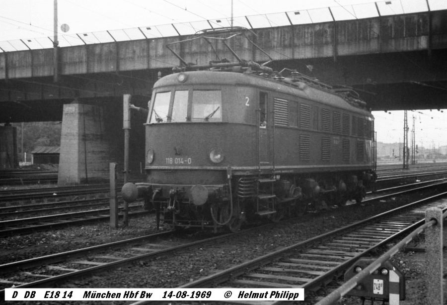

man soll doch nicht alles glauben was in Büchern steht:
http://fs5.directupload.net/images/user/160204/od7giq6r.jpg
Offensichtlich hat die E18 14 ihre Steilaugen nicht schon 1967 bekommen. Grund meiner Suche war die neu ausgelieferte Piko 118 014-0 mit alten Lampen. Das wäre nach Rampp ein böser Fauxpas, ist es aber nicht, wie obiges Bild beweist.

der Begriff Fauxpas bedeutet nach meinem Verständnis einen kleineren Fehltritt aus Versehen. Ärgerlich, aber mehr auch nicht. Er bezog sich auch nicht auf Brian Rampp.
Ich wollte Carsten nur darauf hinweisen, dass, wenn er neue Decals macht, die 14 doch keine gute Wahl wäre. Und allgemein darauf hinweisen dass etwas, nur weil es geschrieben steht, deshalb nicht unbedingt stimmen muss. Wir neigen halt dazu, das geschriebene Wort automatisch für wahr zu halten. Das gilt besonders, wenn es in einem offensichtlich so sorgfältig gemachten Buch wie in B. Rampps E18 Buch steht. Wir vergessen, dass dahinter immer noch ein Mensch steht, dem bei der Fülle an Daten doch der eine oder andere Fehler unterlaufen sein könnte.
@Engelbert,
danke für den Hinweis zur E18 14/118 014 und ihrem Lampenumbau. Ohne deinen Wink mit dem Zaunpfahl wäre mir das nicht aufgefallen. Genau wie W. Streil gehört B. Rampp für mich zu den Elektrolokfachleuten, denen ich unbesehen glaube, was sie schreiben. Ich wäre nicht auf die Idee gekommen, die Info des EK-Baureihenbuches zu hinterfragen.

Wann wurde 118 014-0 nun auf Stielaugen umgerüstet? Konkrete Daten habe ich nicht gefunden. http://www.bundesbahnzeit.de/galerien/Altbau-E...%20010+118%20014.jpg auf http://www.bundesbahnzeit.de/page.php?id=Altba...Hbf&sw=132%20104 zeigt 118 014 (die zweite Lok im Bild) am 09.05.71 mit Originallampen. http://www.bundesbahnzeit.de/dso/Chiemgau/b62-118_014.jpg aus http://www.bundesbahnzeit.de/page.php?id=2014-11-17_Chiemgau&sw=132#Teil1 zeigt die Lok am 21.08.72 mit Stielaugen. revisionsdaten.de meldet in dem Zeitraum keine Untersuchung, was aber nichts heißen muß.
auch mein Dank an Engelbert für den Hinweis - ich hatte irgendwie gehofft, Piko würde es mit "118 014" nicht ernst meinen, sondern vielmehr die 118 016, die bis zuletzt ihre Ursprungslampen hatte, bringen. Und B. Rampp im EK-Buch hab ich ebenfalls geglaubt. So lernt man nie aus.
Interessant ist nicht nur die Frage, wann die 118 014 ihre Stielaugen bekam (wobei die Eingrenzung von Carsten auf einen Zeitraum von 13 Monaten ja schon nicht schlecht ist). Auf dem zweiten von Carsten verlinkten Bild sieht man ja verdächtige nachlackierte Vierecke um die Lampen herum. Vielleicht wurde das bei der Lok ja außerhalb einer Untersuchung als Maßnahme im Bw Freilassing gemacht?

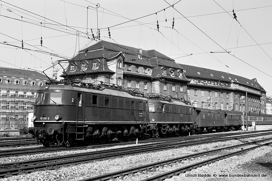

@Carsten:
Zitat - Antwort-Nr.: 21 | Name: Carsten
Mich hat dabei die Deckleiste auf halber Seitenwandhöhe stutzig gemacht. Auf den ersten Blick sieht sie schwarz/dunkel aus. Es könnte aber auch ein Schattenwurf sein.
Die Deckleisten der E18 haben es in sich. Die seitliche Leiste zwischen den Türen ist keine flache Leiste, sondern T-förmig, d.h. sieht man die Lok von vorne, sieht die Zierleiste so aus: |- . Das führt zu einem dunklen Schattenwurf, sobald die Sonne von oben kommt.
Hierzu mal die 118 045:
Dieses Bild
Und der Ausschnitt, auf dem man die Form der Zierleisten erkennt:
Dieses Bild
Wie man sieht, sind die Zierleisten um die Front rum ohne T-Form, daher gibt es da auch keinen Schattenwurf. (Allerdings meine ich mich zu erinnern, dass es da auch 118 gab, die eine T-förmige Zierleiste um die Front hatten).
Hier sind einige Fotos dabei, wo man den Loks dunkle Zierstreifen zwischen den Türen andichten könnte:
http://www.bundesbahnzeit.de/page.php?id=2004-12-16_Zierlinien_E18
Da die Seite sich allerdings explizit mit den Zierlinien befasst, gehe ich davon aus, sie würden erwähnt, wenn sie da dunkel abgebildet wären.
Alles in allem: Ich würde sagen, auf dem Foto der E18 06 sehen wir den Schattenwurf und keine dunkel abgesetzt Zierleiste.
