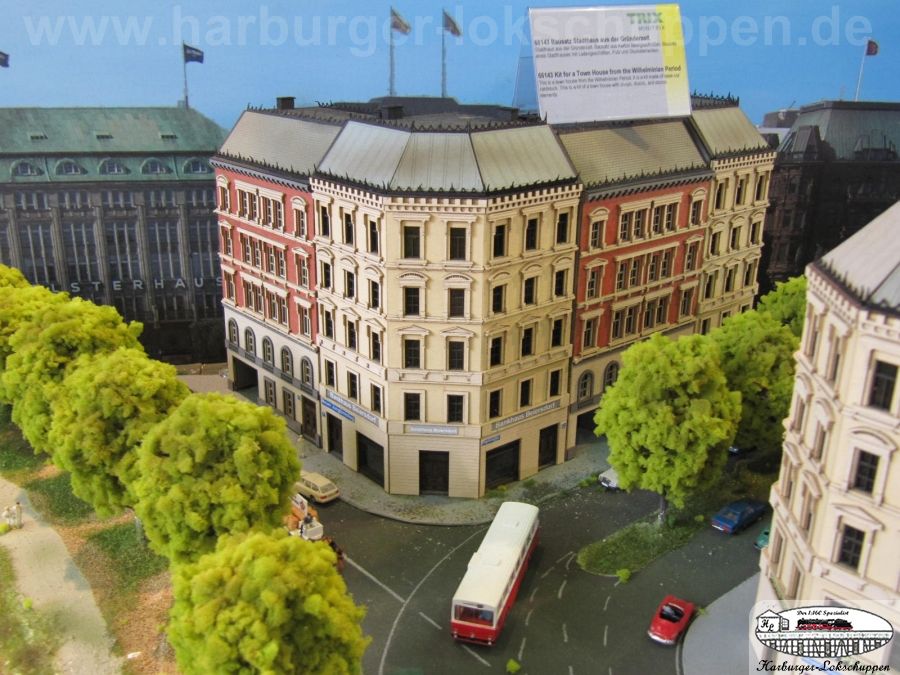

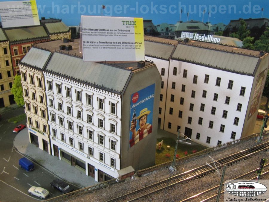

habe gerade den Bausatz 66143 " Stadthaus aus der Gründerzeit "  von Minitrix vor mir liegen .
In der Bauanleitung steht , dass dieser nicht für den Einsatz  mit elektrischer Beleuchtung geeignet sei  ?
Kann mir einer sagen warum ?
Und eine weitere Frage hätte ich noch . Sind dies nicht die Bausätze  von den Pola Stadthäusern  nur in Lasercut ?

Der Stil ist ähnlich den Stadthäusern von Faller (ex Pola), allerdings haben die Trix Häuser eine Etage mehr und sind damit ein wenig höher.

exakt dieselben Stadthäuser, die Minitrix als Neuheiten vorgestellt hat, gibt es bei MKB-Modelle im HO-Programm.
Möglicherweise fertigt ja MKB-Modelle diese Häuser für Minitrix ...

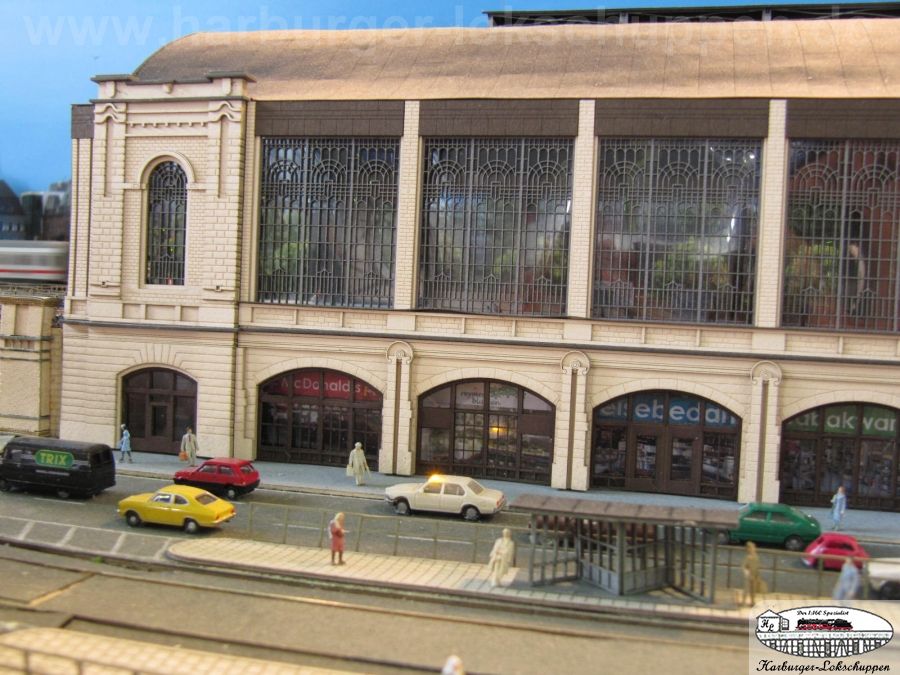

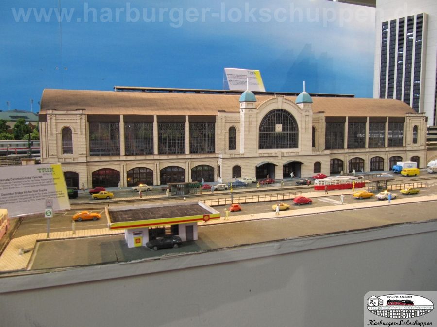

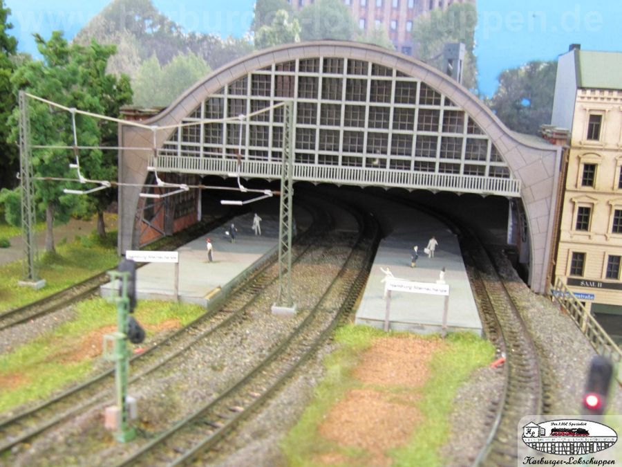

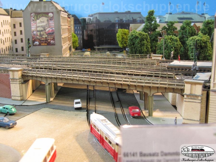

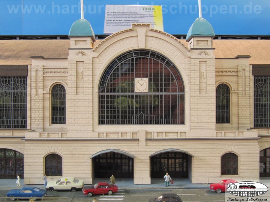

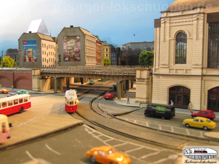

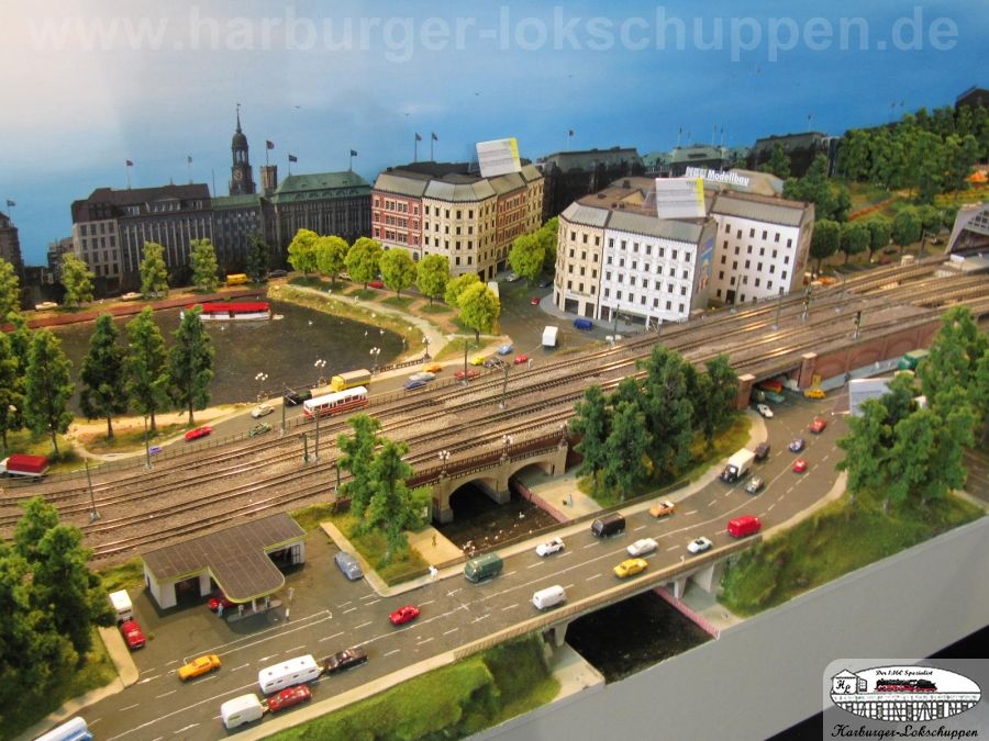

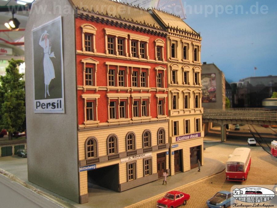

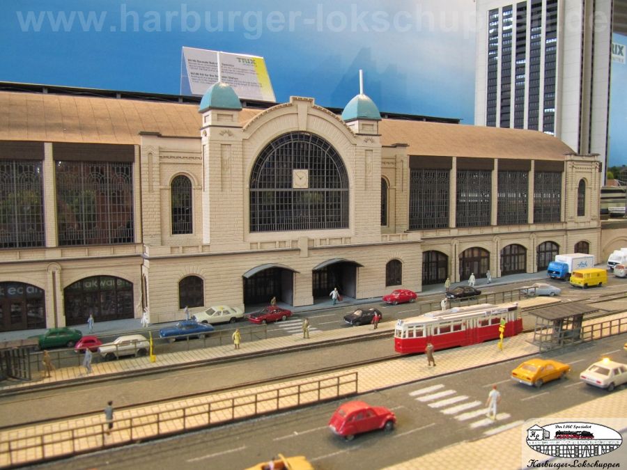

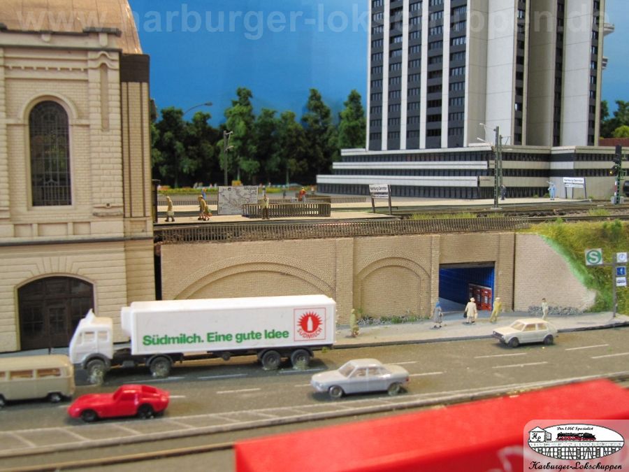

super Bilder, Dankeschön!
danke für die Bilder. Täusche ich mich oder sind da überall kleine Fehler an den Gebäuden, da wellt sich mal die Pappe, mal ist es etwas windschief oder es gibt arge spalten die da nicht hingehören,  die Straßenüberführung und die eingelassen Gleise entbehren doch jeder Beschreibung, also entweder hat da ein Dilettant gebaut oder das lässt sich mit Lasercut irgendwie nicht richtig bauen ??
Patrik
Schau mal auf die Straßen...  ich denke, daß da vieles dem (zu) rauhen Messealltag inklusive diverser Transporte geschuldet ist. Aber empfindlicher als Plaste- und Elastebauten sind sie schon die Papphäuschen. Aber Geländer aus Pappe scheinen mir angesichts des Angebotes, das hier die Ätztechnik am Markt hat, in der Tat eine nur begrenzt vernünftige Idee zu sein...

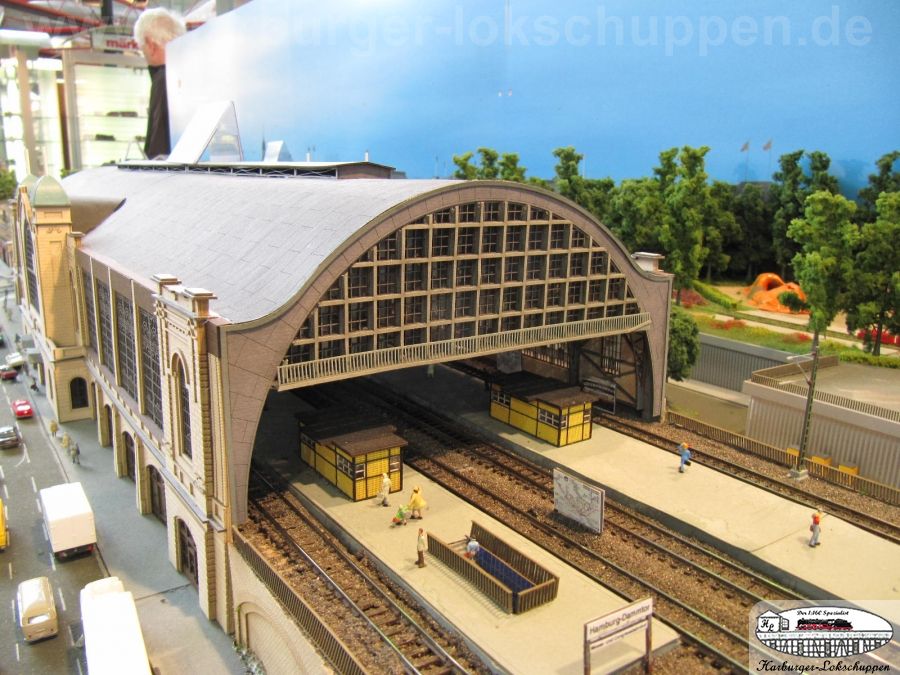

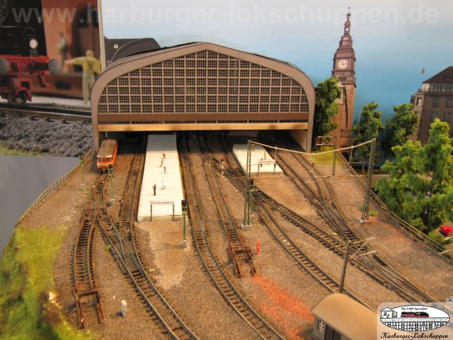

ich sehe da 2 verschiedene Bahnhofs-Hallentypen. Weiß jemand da genaueres?
RF
Klar. Du siehst das Trixmodell und das hier:
http://www.stadtimmodell.de/shop.html?page=shop...1&category_id=72
ich habe die Fotos gemacht um euch einfach mal einen tollen Überblick zu geben wie schön die Modelle sind.
Allerdings kann ich euch bestätigen, dass dies sehr lieblos gestaltet worden ist.
Unmöglich geschottert..und auch auf der Brücke wurde das Gleis dick und fett eingeschottert.
Daher ist klar, dass die Lasercut Pappe dann auch weich wird und aufquillt wenn man diese nicht vorher gegen Feuchtigkeit schützt.
Aber anscheinend musste alles schnell schnell gehen....einfach schade so etwas.
