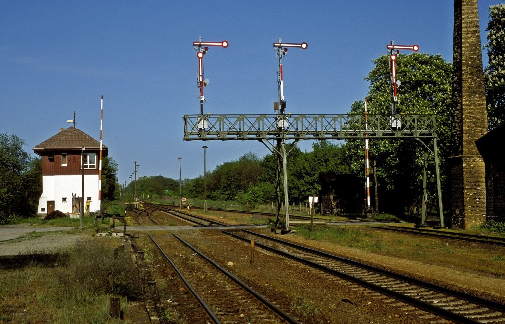

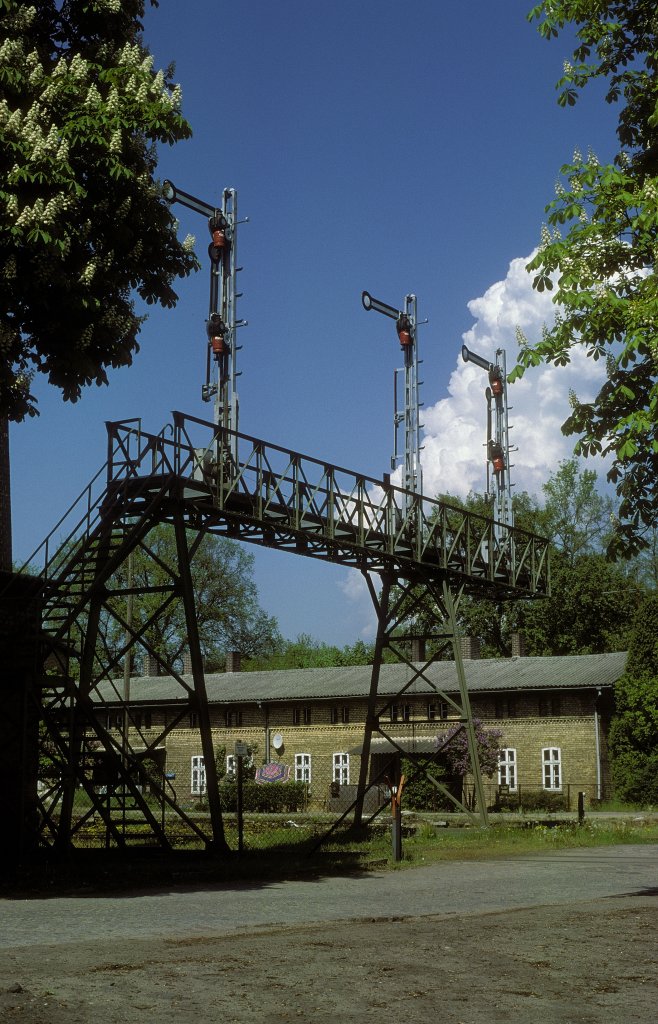

PS: Noch zwei Links, die mir als "Ideengeber" dienen:
http://www.bahnbilder.de/1024/signalbruecke-bhf-muencheberg-100598--477022.jpg
http://www.bahnbilder.de/1024/signalbruecke-bhf-muencheberg-020500--477023.jpg
