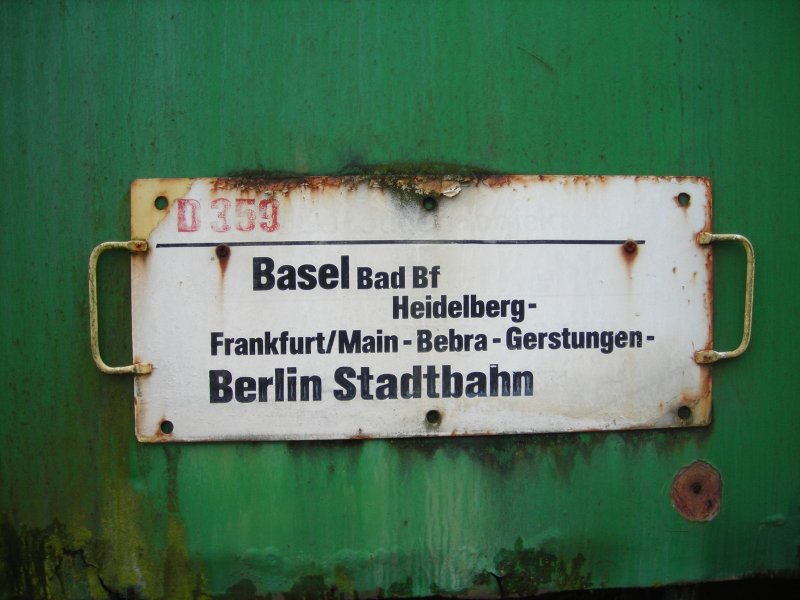

der Begriff "Berlin-Stadtbahn" war nach meiner Erinnerung keine Bahnhofsbezeichnung, sondern bedeutete, daß man mit der Fahrkarte die Berliner Stadtbahn, also alle Züge in diesem Bereich (in der Praxis hauptsächlich die S-Bahn) benutzen kann. Diese dann zum Ziel innerhalb Berlins oder zum Abfahrtsbahnof. Wohl auch um evtl. andere Umsteigebahnhöfe mit dieser Fahrkarte zu erreichen. Ich war viel mit der Bahn in Berlin und habe immer darauf geachtet, daß auch "Berlin-Stadtbahn" auf der Fahrkarte stand.
Hallo Rainer,
Nun, eine Bahnhof "Berlin Stadtbahn" gibt es nicht.
Als "Stadtbahn" waren damals Lichtenberg, Warschauer Strasse, Ostbahnhof, Alexanderplatz, Friedrichsstrasse und im Westsektor Bf. Zoologischer Garten definiert (ich nenne nür die Bf. die eine Bedeutung in Schnellzugverkehr hätten, es gab natürlich mehr Stationen). Gesundbrunnen war damals m.W. gesperrt, Wannsee nür für Autoreisezüge und deren "Kundschaft" zugänglich.
Ich lasse mich aber natürlich besser belehren.
Horia
hat zwar nur indirekt was mit Halberstädtern zu tun das Thema "Berlin Stadtbahn", denn es fuhren ja auch ander Wagen von und nach Berlin, aber ich denke mal Rainer @11 hat mit seiner Definition der Berliner Stadtbahn zumindest im Prinzip Recht.
Ich kenne das selber noch, es betraf im Grunde alle Bahnhöfe, an denen man Anschluss zu Zielen im Berliner Raum z.B. mit der S-Bahn hatte. Mal abgesehen von notwendigen Umstiegen innerhalb dieser Fahrten galt aber nur die Fahrt nach der Ankunft in Berlin zum endgültigen Ziel bzw. umgekehrt von dort bis zum Abfahrtsbahnhof des Fernzuges. Innerhalb Berlin dann noch mal kreuz und quer fahren ging nicht.
Gruß André
Hallo Horia,
der Begriff "Berlin-Stadtbahn" hat sozusagen zweierlei Bedeutung.
Es gibt "Berlin Stadtbahn", korrekter "Berliner Stadtbahn". Das wäre ein "betrieblicher" Begriff. Gemeint ist damit die als Hochbahn (in der Regel gemauerte Bögen) durch das innere Stadtgebiet führende Bahnstrecke.
http://www.abload.de/img/ex_hooters01k9df.jpg
Nicht zu verwechseln mit der S-Bahn, die allerdings die Stadtbahn mit benutzt. Die Stadtbahn führt im eigentlichen Sinne von Charlottenburg zum Schlesischen Bahnhof/Ostbahnhof/Hauptbahnhof/Ostbahnhof. An dieser Strecke liegen die Fernbahnhöfe (bezogen auf DDR-Zeit) Ost-/Hauptbahnhof, Friedrichstraße und Zoologischer Garten.
Dann wurde "Berlin-Stadtbahn" noch als "tariflicher" Begriff entsprechend meiner #11 verwendet.
http://www.pacificografik.de/uploads/pics/bahn_dr-zwickau.jpg
Für Zugläufe ist mir die Anwendung nicht bekannt.

wenn ich in #14 auch schrieb "Für Zugläufe ist mir die Anwendung nicht bekannt.", so hatte ich doch ein kleines Bauchgrimmen. Irgendwie überkam mich das Gefühl, da war doch noch etwas. Habe gerade schnell mal gegooglt und siehe da, es gibt noch was:
http://www.bahnbilder.de/bilder/zuglaufschilder-208506.jpg
Hier gibt es dazu auch noch Ausführungen http://www.drehscheibe-foren.de/foren/read.php?17,6059774 .

Rainer, das muß einer dieser Transitzüge gewesen sein. Stimmt, die hatten Berlin Stadtbahn als Ziel, hielten Bf Zoo und Friedrichstrasse, je nach Fahrtrichtung zum Zu- oder Aussteig.
HoMaBe
