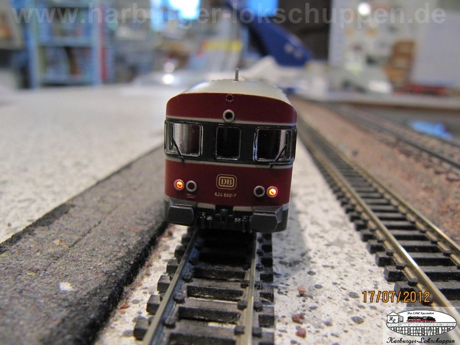

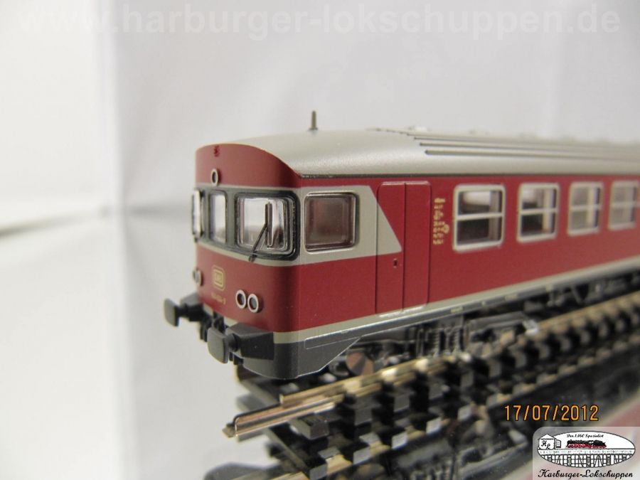

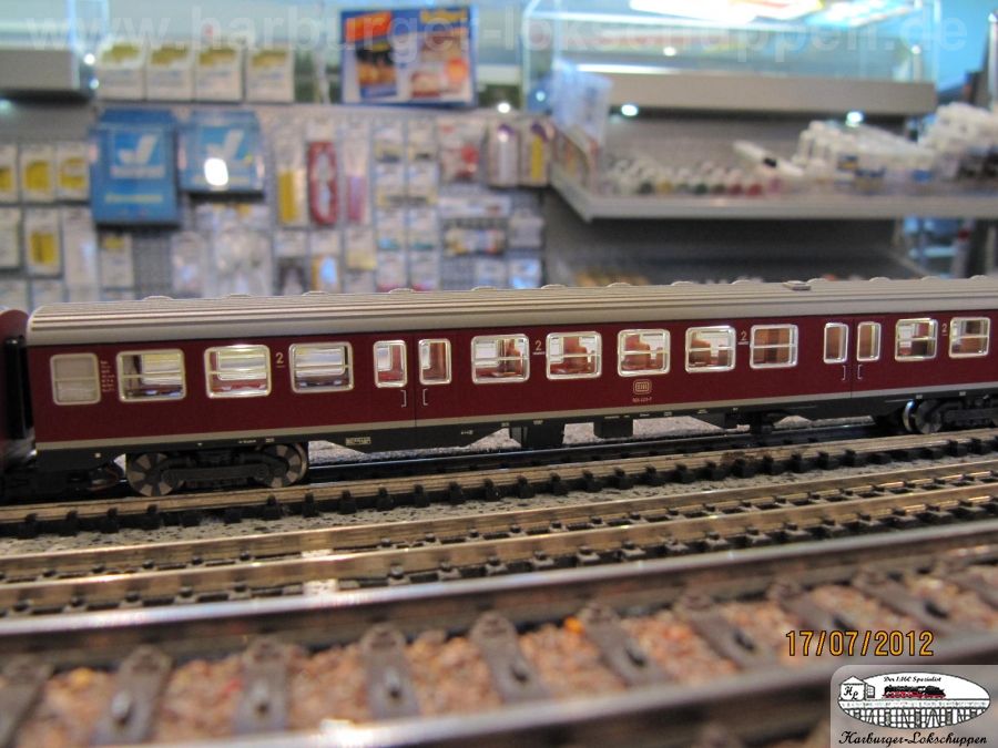

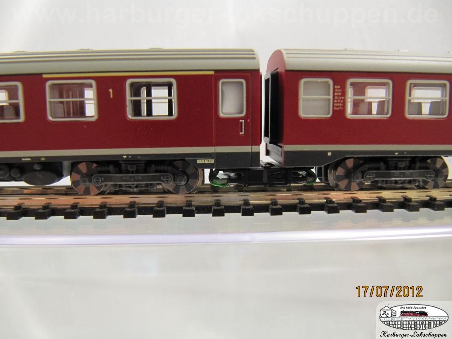

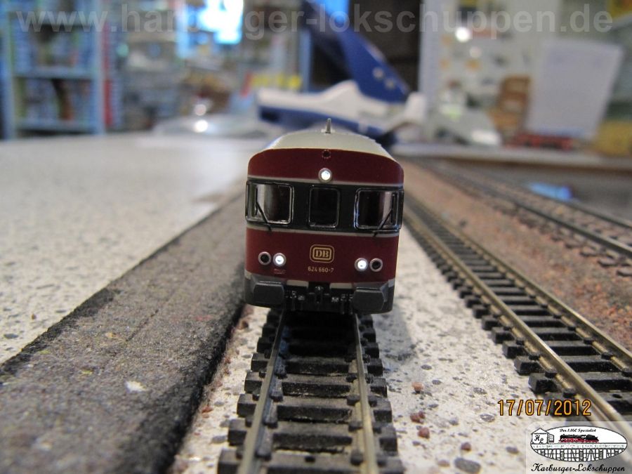

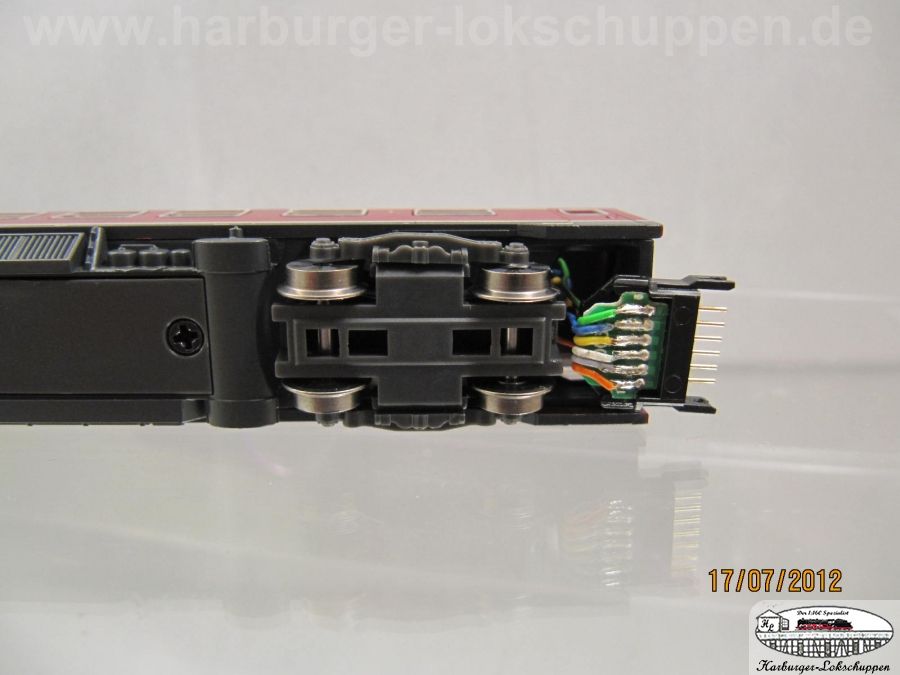

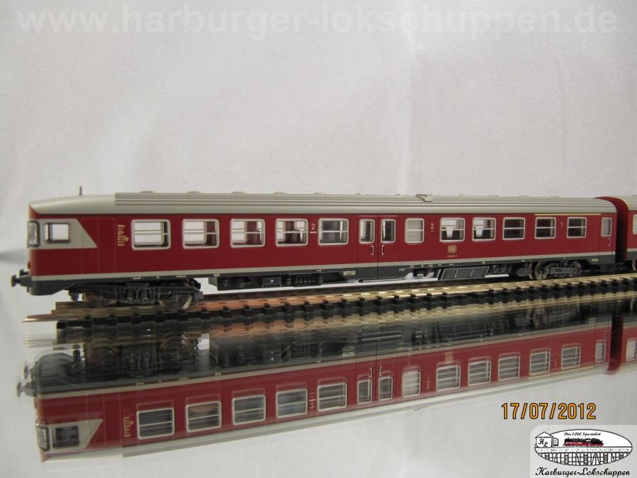

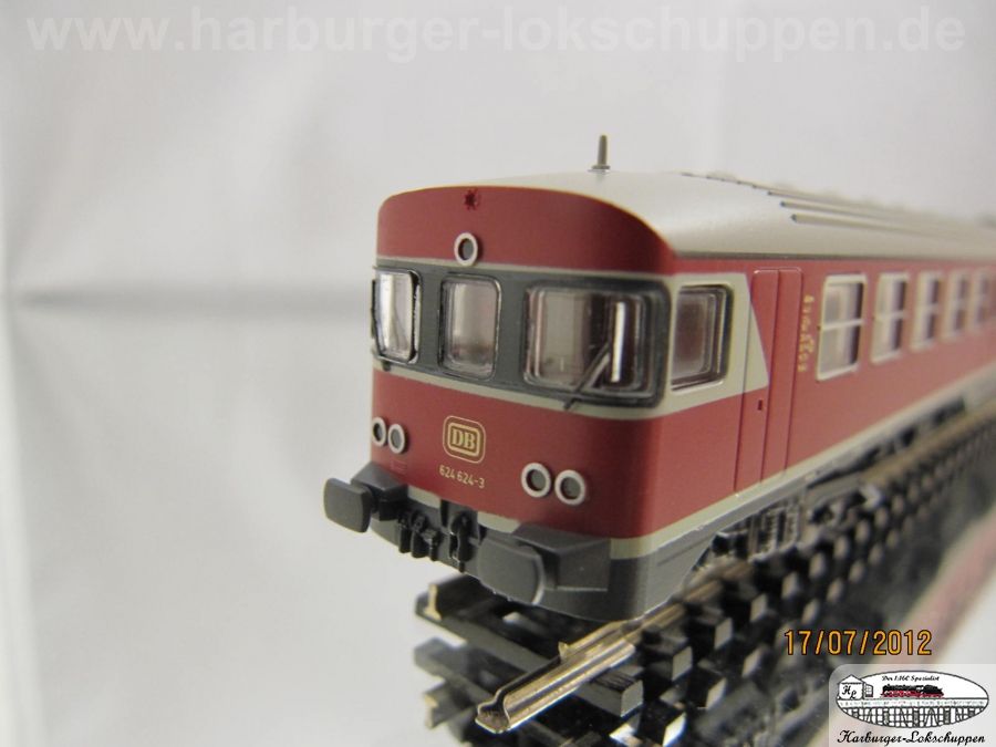

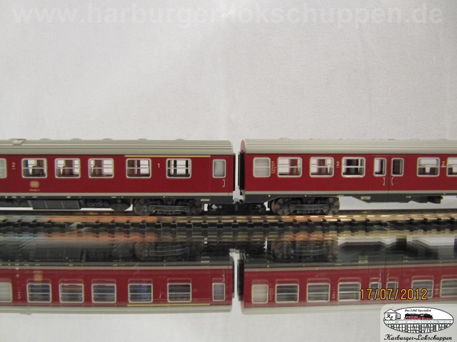

vorhin noch rein gekommen.
Artikel 40260 Piko Neuheit 2012
Dieseltriebwagen 624 DB Epoche:4
Modell sieht Top aus.
Auch die Innenbeleuchtung ist schön gemacht.
Wechsellicht sieht klasse aus. (LED)

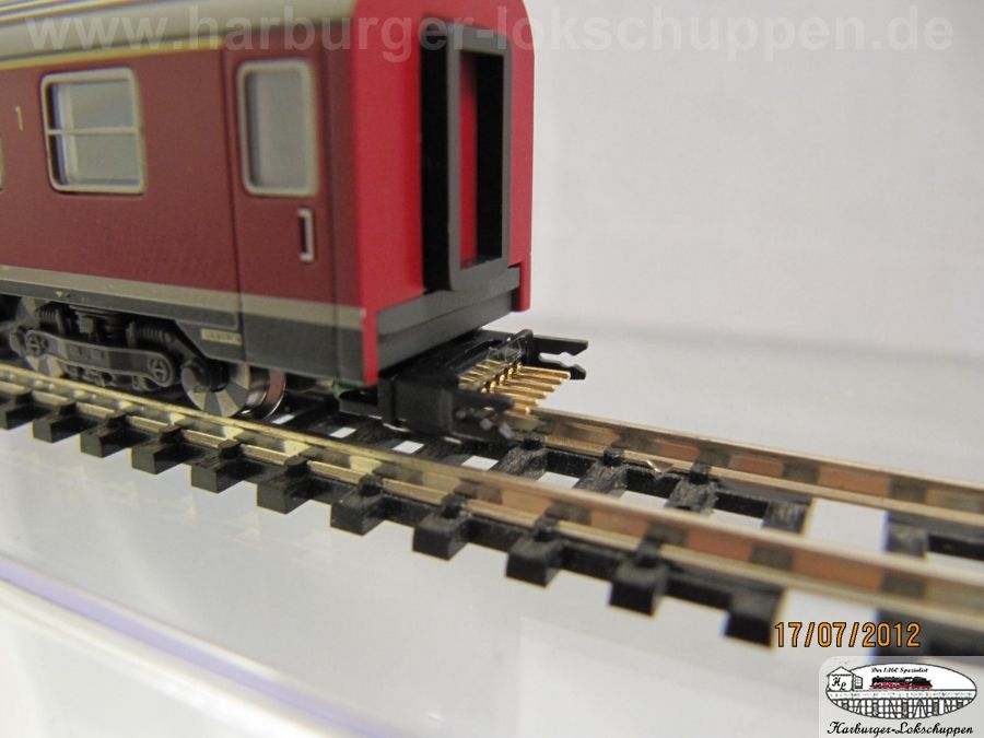

Zusammenstecken nicht auf der Schiene zu empfehlen sondern vorher.

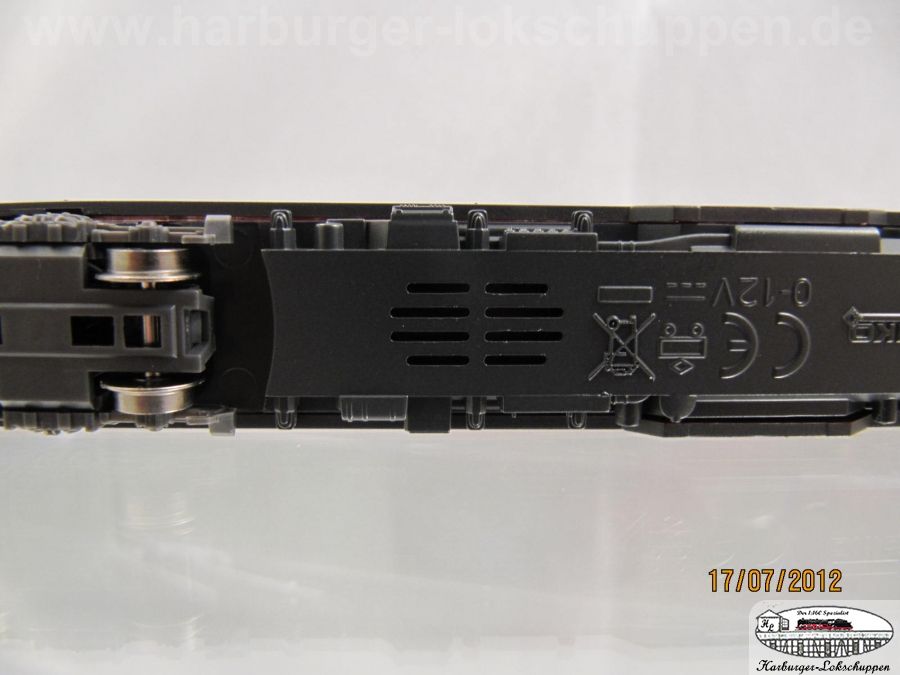

Vorbereitet mit Digital Schnittstelle (Pux 12 Decoder) und auch für Sound vorbereitet (Platzmäßig hat alles sein vorbereiteten Platz)
Fahreigenschaften gut.
Motorgeräusch: leicht dieselig..nicht laut..angenehm
Motor fehlt auf jeden Fall eine Schwungmasse.
UVP 229,95 €
Hier die Bilder dazu:
schöne Fotos, danke. Ein paar Ergänzungen:
Zur Optik ist kaum was zu sagen, die Bilder sprechen für sich. Einzige Kritikpunkte: die bunten Kabel an den Stromkupplungen sind bei Seitenansicht unschön zu sehen (siehe auch Ingos 5. Bild), und die Betriebsnummern sind bei allen Wagen minmal schief. Die Bertiebsnummern beider Endwagen sind unterschiedlich.

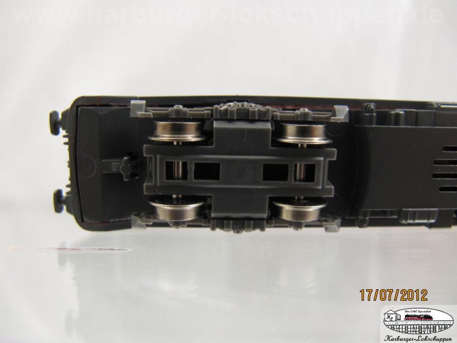

Zur Technik: Der motorisierte Wagen hat 8 (!) Haftreifen und keine Stromabnahme, die erfolgt ausschleißlich vom unmotorisierten Endwagen aus. Der Zug ist also nicht wendezugfähig und sollte wohl mit dem unmotorisierten Wagen voraus gefahren werden soll er Haltesignale korrekt beachten. Die Sound-Nachrüstung ist nur für den unmotorsierten Endwagen vorgesehen.
Insgesamt aber ein tolles Teil!

@Engelbert: Die bunten Kabel als Kritikpunkt kann man m.E. vernachlässigen, denn wohl kaum etwas lässt sich leichter beheben, beispielsweise mit Revell Email-Farbe Nr. 8.

kannst du uns bitte sagen, wie sehr dich die klobige Kupplung stört? Ich finde sie auf den Fotos von Ingo sehr auffällig - und auf meiner neuen Anlage werden die Züge annähernd auf Augenhöhe fahren. Ich meine natürlich nicht die Kabelfarbe, die kann man ja übermalen. Ich meine den Gesamteindruck.
Danke.
Und gute Grüße,
entweder irre ich mich oder ich steh , ohne mir jetzt Vorbildfotos angeschaut zu haben, aufm Schlauch.
Fehlt da nicht ein schwarzer Trennstrich um der weißen Stirnfenserkontrastfläche?
Die äußeren Stirnfenster scheinen hervorzustehen.
Und kann es sein, dass die Wagenkästen zu hoch liegen und ist es der fetten Kupplung geschuldet?
Fein wäre es gewesen, wenn Piko die elektrische Verbindung vertikal in beweglichen Faltenbälgen realisiert hätte.
Quasi so wie es Kato beim Et 25 oder wie es Hobbytrain beim Vt 06 gemacht hat, nur eben mit der Stromkupplung vertikal im Faltenbalg installiert und mit einer Kulisse versehen.

"Der motorisierte Wagen hat 8 (!) Haftreifen..."
Hallöchen,
was für ein neuer Trend soll denn damit eingeläutet werden? Habe mal unter meine Güterzuglok BR 151 geschaut, weil ich jetzt doch etwas verunsichert war. Die 151 kommt tatsächlich mit nur 2 Haftreifen aus und kann trotzdem lange Güterzüge ziehen.
Soll der VT mit 8 Haftreifen die Wände unserer Hobbykeller senkrecht raufklettern können wie so ein kleiner lustiger Gecko?
Wenn die vier Achsen des Motorwagens schon angetrieben sind hätte hier aus Rücksicht auf saubere Schienenköpfe eher komplett auf Haftreifen verzichtet werden können. Einen antriebslosen, zweiten Dummy-VT wird es wohl nicht geben (der diese enorme Haftkraft vielleicht erfordert hätte), denn eine Kupplungsmöglichkeit habe ich auf Ingos Fotos nicht erkennen können.

Nur mal 'ne dumme Frage:  Was hat es mit den Rädern auf sich?  Wieso haben die so ein lustiges Muster, so wie ein kleines Windrad?  Ist das vorbildentsprechend (ich nehme mal an, ja), aber vielleicht kann mir mal jemand verklickern, woher das kommt.  Leider habe ich das Original nie gesehen...
Andy
Im EK 8/2012 Seite 80 ist das schon erläutert. Beim Original waren die Radscheiben gewellt. Beim Modell sind es glatte Radscheiben. Beim Original bewirkte die Wellung der Radscheiben leichte Farbunterschiede, die beim Pikomodell etwas zu aufdringlich wirken und vielleicht etwas nachgedunkelt werden sollten.
thomas.splittgerber, berlin
Hallo Andy,
die Radscheiben sind gewellt, was Piko durch den Druck nachstellen wollte. Ich persönlich finde das zwar eine interessante Herangehensweise, den Effekt aber zu doll.
Sonst bin ich ganz angetan, obwohl der Zug nie zu meinen großen Vorbildfavoriten gehörte
Mich persönlich stört sie nicht besonders, aber das ist natürlich subjektiv. Irgendwie muss der Strom ja schließlich durchgeschleift werden, und bei so langen Wagenkästen und schmalen Übergängen bleibt kontruktiv wohl nur die Unterflur-Lösung wenn er nicht bloß geradeaus fahren können soll. Ist etwa wie beim GFN VT 12.5, nur dass es hier keine Aussparungen in der Schürze benötigt.

Lese alles zu den Haftreifen mit Intresse
Es Bedeutet daß auf dem vorauslaufenden Motorwagen ALLE 4 Achsen mit Hafti's Belegt sind?
Dann werde den vorauslaufende Motorwagen doch nicht durch ein GBM Detektiert?
Daß kan Wieder zum Problemen beim Computersteuerung leiten
Grüße aus Assen (NL)
Ja, alle 8 Räder
Nein wird er nicht.
Dann ist das doch trotz allem eine Fehlplanung, wenn nicht auf beiden Seiten führende Achsen Strom abnehmen. Oder nicht?
So ganz verstehe ich diese Konstruktion auch nicht. Meine G1206 fährt auch seit sie keine haftreifen mehr hat einen 20-Wagen-Zug aus Eaos (offene Vierachser) problemlos auch durch einen R1-Bogen. Nun dürfte der TZ ja nicht allzuviel schwerer sein als 20 Wagen. Ich frage mich, warum man die Wagen so schwergängig machen muss, daß man da acht Haftreifen für braucht, den TZ noch bewegen zu können.

Ich finde, dass die Drehgestelle zu "luftig" sind und irgendwie zuviel Rad zeigen.

Ein kleinen Wermutstropfen gibt es schon für die Digital Bahner..wir hatten einen Pux 12 Decoder von Lenz hier und wollten den Zug digitalisieren...der ist zu breit und passt nicht in den dafür vorgesehen schacht.
Also nach einen anderen DCC Decoder umsehen.
Und ich finde es nicht in Ordnung das Piko für den Decoder 46211 einen UVP veranschlagt von 56,99 € das ist absolut überzogen !
Hast du nachgemessen? Ist der Decoder zu breit oder ist der Schacht zu schmal? Die Maße stehen ja in der Norm!

Die Räder sind def. ausgesprochen HÄSSLICH!
Sowohl farblich, als auch formtechnisch: platte Scheibe / kein Rand (Bund) - Radreifen erkennbar
Dass das anders geht zeigt GFN** mit ihrem VT12
8 Hafties sind klarer Unfug, unnötig und nicht Stan der Technik und ich bin gespannt wie "rund" der Zug auf den Gummies laufen wird....
Die Kupplung mag technisch notwendig sein, optisch ist die KPL auch kein leckerbissen.
Die fronten (Untenrum) wirken etwas nackig?!

Stimmt, die Stirnfronten wirken untenrum etwas nackig. Es fehlen Indusi und Schienenräumer.
Wir erwarten daher von Dir als einen der führenden Hersteller von Zubehörteilen bis Montag eine Skizze, Kurzbeschreibung, Artikelnummer, Liefertermin und Preis für diese am Sonnabend und Sonntag zu konstruierenden Zurüstteile.
Viel Spass bei der Arbeit - allen anderen ein schönes Wochenende.
PS: Wir brauchen auch noch Klapptrittstufen für Fleischmann DB m-Wagen. Sehen auch nackig aus.

Ich wiederum kann Deine heftige Kritik an dem Fahrzeug nicht nachvollziehen. Was die Radscheiben angeht, so empfinde ich die als einen interessanten, aber leider misslungenen Versuch, diese ungewöhnliche Eigenheit des Vorbilds nachzuempfinden. Doch mit ein klein bisschen Farbe lässt sich der Effekt für jeden Geschmack so dämpfen, dass man je nach Gusto zufrieden sein kann.
Was die Haftreifen angeht, so verstehe ich Deine Kritik erst recht nicht. Die Stromabnahme ist bei dieser konstruktiven Lösung definitv sicher, und die ersten Fahrtests zeigen offenbar, dass der Zug auch nicht schlingert o.ä. Gleichzeitig hat er ausreichend Zugkraft für eine drei- oder (falls es später einmal zusätzliche Mittelwagen zu kaufen gibt) vierteilige Garnitur, was beim Vorbild ja häufig vorkam. Was wollen wir denn mehr??
Wozu man Piko wirklich gratulieren muss, ist die hervorragend gelungene Stirnfront. Der 624 ist wirklich, was die Front angeht, kein einfach zu gestaltendes Fahrzeug, und insofern bin ich hochzufrieden.
ich finde leider kein aussagekräftiges Vorbildfoto, das die Radscheiben zeigt. Hat da jemand was "auf Lager"? Kuswa hat ja Bremsscheiben für die MTX 146 und 185 im Programm, vielleicht wäre das hier auch ein mögliches Betätigungsfeld für einen KSH?

Hallo Werner,
Deine Kritik (Du hast die untenherum "nackte" Front vergessen) ist durchaus berechtigt.
Der Versuch das Wellenprofil drucktechnisch darzustellen ist daneben gegangen ("Stroboskopscheiben").
Tatsächlich "gewellte" Räder wären wohl möglich, wahrscheinlich aber auch sehr viel teurer, gewesen.
Ich glaube die Entscheidung von Piko, dieses recht unscheinbare Detail, dem jetzigen Preis zu opfern war richtig.
Ähnlich verhält es sich mit den 8 Haftreifen (gegen die ja dann nichts spricht, wenn sie nicht zu den Problemen im Automatikbetrieb führen).

Die Litzen und die Räderbedruckung... bedenkt, das in der Nr. 0 sind Makroaufnahmen von Ingo! Die farbigen Litzen wird man wohl erst dann sehen, wenn man von leicht schräg unten aufs stehende Modell schaut und die Räderbedruckung wird so halb verdeckt durch die Drehgestelle auch nicht so dominant erscheinen wie auf den Fotos - und erst recht bei Fahrt...
Bedenkt, es sind Makrofotos von Ingo...
