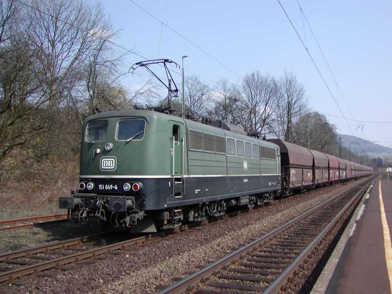

Ist bei der 151er die Grün/Schwarze Farbgebung OK?
Jaaaa, entschuldige diese leicht genervte Anwort.
Es gefühlte Millionen von Bildern im Internet oder DSO von der Moselstrecke. Da sind bestimmt auch Ganzzüge mit grün/schwarzen 151ern dabei. bahnbilder.de ist auch eine Fundgrube.
Mann sollte auch mal selbst recherieren, oder habt Ihr Jungen nicht gelernt, wie man das macht.
Kurt Hegermann
http://t2.gstatic.com/images?q=tbn:ANd9GcRhKz9O...mNVKk6YlX-CMoAvsefCw
http://www.bahnbilder.de/bilder/br-151-56083.jpg
die Fleischmann BR 23 kannst Du vergessen, die hat nicht die nötige Haftreibung mit den 2 Haftreifenachsen Bei mir ziehen verschiedene Minitrix BR 41, bzw. Br 041 Öl die Güterzüge mit 18 Schwenkdachwaggons eine 2,5 prozentige Steigungswendel locker hoch. Auch Güteruzüge mit gemischten Waggons 25 Stück sind kein Problem, ebenso gut, vermutlich noch besser ziehen meine Roco V 200. Selbst die Minitix BR 03 mit gleichem Tenderantrieb schafft das spielend, mal so als Vergleich. Auch die Fleischmann BR 50, älterem Datums, mit 4 Haftreifenachsen haben damit kein Problem.
@Kurt!
Eine Grüne 151 ist z.B. EP4 , die Wagons sind Ep3.
Ein übergang ist auch vorhanden zwischen den Epochen.
Das eine 151 sie ziehen darf wenn es gefällt, ist auch klar.
Was das Suchen angeht, da muss man auch immer wissen wonach man sucht, teilweise auch wo!
Ich habe hauptsächlich rote 151er (EP6)  gefunden oder dann Dampfrösser oder gleich wieder die neumodischen bunten Loks.
Nur weil ich keine 151 in grün gefunden habe, heißt das noch lange nicht,  das ich nicht gesucht habe.
Deshalb die Frage! Das ist doch Sinn eines Forums - sonst wäre es eine Wiki
Wenn man also so gegen die Jugend lospoltert, sollte man seine eigenen Grundsätze nicht aus den Augen verlieren und nicht ausgerechnet ein Bild aus Epoche 5 liefern. Die darauf gezeigten Wagen gab es meines Wissens in Epoche 3 noch gar nicht.
Bei Bahnblder.de muss man chronologisch suchen, also die letzte Seite nehmen, da sind fast immer die ältesten Bilder zu finden, da habe ich auch die grüne 151er gefunden.
Aber eben nur fast immer. Denn ausgerechnet diese grüne 151 mit den eckigen Hochleistungspuffern und den Einholmpantographen will so gar nicht in die angefragten früheren Epochen passen.
Sie war das letzte Exemplar in grüner Farbgebung und in dieser Ausführung eine designierte Museumslok der DB-AG. Inzwischen (seit Anfang 2008) ist sie allerdings wie ihre Kolleginnen ebenfalls verkehrsrot lackiert.
Aber generell ist die Auskunft natürlich richtig: grüne 151-er lassen sich natürlich auch vor Erzzügen einsetzen. Ob allerdings die betreffenden Wagen zum Zeitpunkt der Indienststellung der 151 noch zum Teil mit den "Erz IIId"-Schriftzügen versehen waren weiß ich nicht. Typischer wären wohl Wagen mit DB-Keks, wie auf dem beigefügten Bild.
http://www.redrockrail.com/Neubauloks/aImage2.jpg
Gruß, Gregor

Hallo Kurt, Hallo Sven,
die grüne 151 049-4 genau auf dem Bild gibt es von Fleischmann 783001. Fleischmann hat auch EP IV Fals im Angebot im Set zu 5 Stck. (?).
Viele Grüße.
