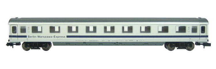

was sollen das denn nun für Wagen sein?
Ich sehe auf den Bildern:
Avmz 111 - Mix mit Fiat DG dann mal mit MD 52
und die Bpmz mit dem alten Rahmen der Av/Bv.
tsts
es sind die (ehem.) Druckerdüchtigten.
Bvmz 281; Avmz107; Bpmz293.2.
Sowie das nicht druckerdüchtigte ehemalige Interregio Bistro/Café ARkimbz.
Ob das die letzten Bezeichnungen bei der DBAG waren weis ich leider nicht.
Die Druckerdüchtigten wurden bei der DBAG anscheinend auf
die normalen Gummiwulstübergänge zurückgebaut.
Hans-I.
Hi.
Das mag schon sein aber vielleicht hab ich mich fals ausgedrückt:
In 1 sehe ich einen Avmz / Eurofima mit Fiat DG (OK, die falsche Schürze vergessen wir mal)
In 2.1 auch
In 2.2 einen Bvmz (Läuft der in dem Zug denn?)
In 2.3 wie vor.
In 2.4 einen Bpmz (Schürze siehe Bemerkung oben)
In 2.5 den ex IR Bistrowagen
In 3 hat der Avmz dann plötzlich MD 52 DG was soll das nun?

Ich besitze die Lok und die Wagen und alle habe ich "auf Horia Standard" gebracht.
Bei die Lok war nicht viel zu machen ausser Gehause vorne mit schwarze Farbe "verdichten" (wegen Licht), Pantos richten und ein wenig Klarlack ueber alles.
Die Nummerierung mit 183 602 und "Husarz" drauf entspricht das Ablieferungzustand, inzwischen laufen die als PKP 370er und ab 003 haben auch kein Schriftzug mehr.
Jetzt die Wagen:
- Der ARkimbz264.2  (ehem. Mehsystem-262er) ist prinzipiell richtig, aussenb ein Halbfenster zu viel (an die Stelle hat das Vorbild ein Vollfenster); der wurde an LSM-DG MD362 gebracht (Kinderleicht wegen Klips-Aufnahme) und die KKK bekam neue Kulisse sowie die Pufferbohle eine Reduzierung in die Hoehe und siehe da, Pufferhoehe und sogar Dachrundung passen jetzt perferkt (!!!) zu die LSM-Bcvmz und Co. Der Rahmen ist zu Breit und die Fenstern etwas klein, wegen die Lichtgraue Lackierung faellt das aber nicht so sehr.
- Der Avmz108 (so heissen die Eurofimas jetzt) ist... na ja, Fleischmannmaessig. Der bekam bei mir neue KKK, Klappbare Trittstufen (gelasert) und DG von Roco, mit neue Aufnahme und Mg-Bremse aus LSM-Teile und passt jetzt perfekt in die Hoehe mit die anderen.
- Die "Bvmz" bilden je ein Bdlmnu (mit Behinderterabteil) und ein Bdmnu 20-90 der PKP nach und sind ja Kompromissmodelle; auch hier kamen neue KKK, Trittstufen von mir und DG von Typ MD522 von LSM zum Einsatz. Pufferbohle musste man auch hier nachbearbeiten.
- Der"Bpmz" sollte ein Brdmhnu 29-90  der PKP sein, mit viele Kompromissen; auch der bekam DG von LSM, neue KKK und Trittstufen.
Fazit: ein huebscher Zuegelein mit Kompromissen der aber hinter die "HUSARZ"-Lok gut macht. 50 Taler per Wagen sind aber eindeutig zu viel.
Horia
P.S.: bei die erste Ablieferung waren DG zwischen Avmz und "Bpmz" teilweise getauscht (MD52 statt Fiat); diie Wagen sind aber von Fleischmann zurueckgezogen worden und korrigiert.
