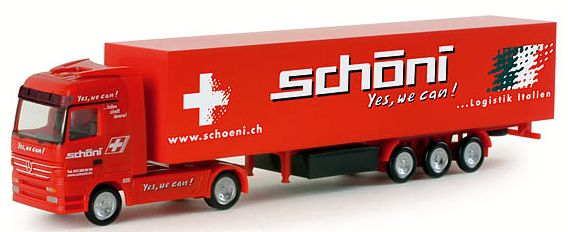

Herpa LKW finde ich eigentlich recht in Ordnung. Klar geht es feiner, wie zum Beispiel Tomytec zeigt. Für die rollende Landstraße aber passend.
Wa smich wirklich stört sind die Räder. Ist es denn so schwer profilierte Reifen mit vernünftigen Felgen zumachen? Auch da sind die von Tomytec sehr gut gelungen.
Jetzt könnte man ja tauschen...
Gibt es noch andere Hersteller von LKW Rädern?
Die Wiking-Räder sind in meinen Augen durchaus brauchbar und sehen auch wenn sie etwas flach geraten sind immer noch um Längen besser aus als die von Herpa. Tauschen lassen sich aber nur die der neuesten generation, die anderen sin ein teil des Fahrgestelles.

Hallo Nico,
Ich hab' für meinen Herpa-Scania Abgüsse aus Resin von Felgen vom Roco-Mercedes genommen.
Nicht ganz Vorbildgetreu aber besser als Herpa-Original.

Hallo Derk,
sieht super aus! Das ist ein deutlicher Fortschritt gegenüber den Herpa-Rädern. Aus welchem Material sind die Gussformen?

so sieht das z.B. aus. Alte Version der Felge, aber zumindest komplett lackiert.
http://www.roundhouse.ch/Grafik/Herpa/Herpa_065634.jpg
