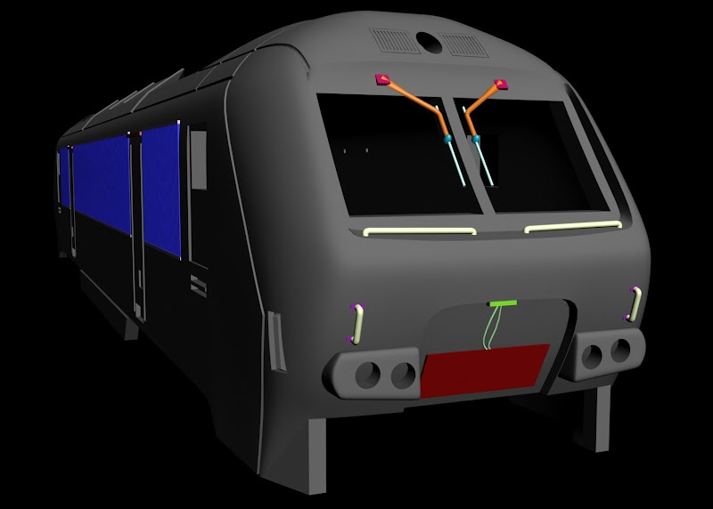

@Marc: Da ich im Zukunft vorhabe, mir Luxemburg Hbf in N umzusetzen, habe ich natürlich ein großes eigen Interesse an die CFL 3000. Ob's finanziell auch machbar ist, ist eine andere Frage; angefangen mit zeichnen habe ich auf jedem Fall schon mal:
http://lh6.ggpht.com/_LTaAb87dwbA/TJjbMVqMGwI/A...DODiI/s800/30003.jpg
http://lh5.ggpht.com/_LTaAb87dwbA/TJjbMkh6DZI/A...e3BXg/s800/30004.jpg
http://lh3.ggpht.com/_LTaAb87dwbA/TJjbMqGoNqI/A...QLaKM/s800/30006.jpg

Ist natürlich ein tolles Vorbild der Luxemburger Hbf, zumal an der Südseite mehrere Strecken abgehen. Natürlich kann man den Hbf vor oder nach dem Umbau nachbilden.
Zur CFL 3000: deine CAD-Zeichnungen sehen schon sehr gut aus. Bei genügend Interesse könnte man auch versuchen an die schon bestehenden Zeichnungen (Unterlagen zur HO-Nachbildung) zu kommen.

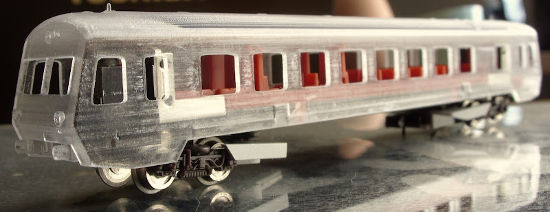

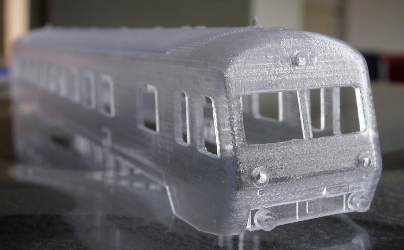

den 627.1 habe ich schon mal zur Testzwecken in eine gute Auflösung drucken lassen. Als Basis dient der FLM 628 (im Prinzip lässen sich aus einem 628 somit zwei 627.1 machen).
http://lh4.ggpht.com/_LTaAb87dwbA/TJoYcqxf0eI/A...Kw/s800/SN857046.JPG

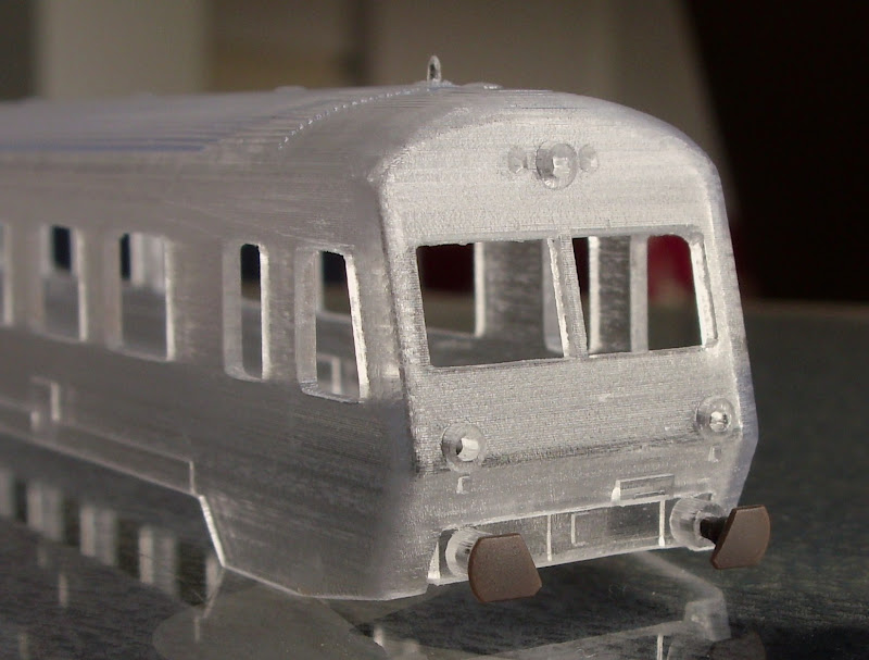

Auch die original FLM Püffer können weiterverwendet werden:
http://lh4.ggpht.com/_LTaAb87dwbA/TJoYcWZAQLI/A...ag/s800/SN857052.JPG

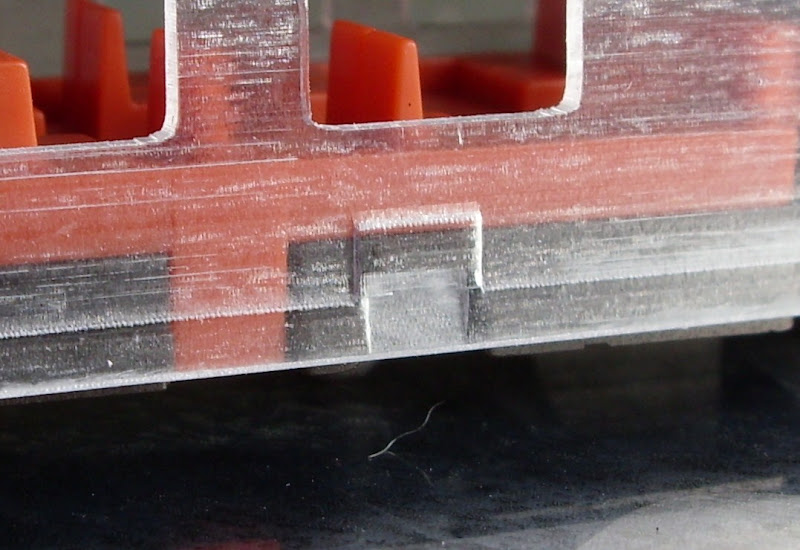

Das Klippsmachanismus:
http://lh3.ggpht.com/_LTaAb87dwbA/TJoYcjoihaI/A...u8/s800/SN857048.JPG
Und das Ganze Gehäuse aufs Fahrgestell (provisorisch):
http://lh4.ggpht.com/_LTaAb87dwbA/TJoYcZ4soVI/A...70/s800/SN857049.JPG

so, einiger Zeit ist vorbei gegangen und mittlerweile sind die ersten Prototypen der BR 634 bei mir eingetroffen.
Erst wenn man dann versucht, das Modell mit die Teilen der 614 von Flm zusammen zu bauen, bekommt man klare Einblicke in die (erwartete) Unpaßgenauigkeiten.
So müssen die Seitenfensteröffnungen noch ein wenig verkleinert worden und die Rastnasen des vorderen Drehgestell samt Motorhalterung müssen ein wenig versetzt werden. Auch müssen die Aufnahmelöcher der Püffern noch ein wenig kleiner ausfallen, damit die Püffer später einen strammen sitzt haben.
Zu die Befestigung vom Dach am Gehäuse werde ich mir auch noch mal ein wenig gedanken machen, denn das aktuell verwendete Klippssystem ist nicht besonders stabil und es ist noch ein störender Spalt zwichen Dach und Gehäuse sichtbar. Momentan denke ich da an eine Schiebkontruktion, statt eine Klippskonstruktion.
Die folgende Teile paßten übrigens schon hervorragend!:
- Lichtleiter
- Faltenbälge
- Die Fenster als gesamtes
- Bodenplatte
- Hinteren Drehgestell
- Führerstandsfenster
Und hier dann auch noch mal ein Paar Bilder vom teilweise gebauten Modell (die Printqualität ist bei diesem ersten Probemodell noch sehr schlecht und entspricht natürlich nicht den Enddetaillierung!):
http://lh3.ggpht.com/_LTaAb87dwbA/TNQKyUjtdBI/A...Mc/s800/SN857344.JPG
http://lh5.ggpht.com/_LTaAb87dwbA/TNQKyZSP8CI/A...oI/s800/SN857341.JPG
http://lh5.ggpht.com/_LTaAb87dwbA/TNQKyj7ij9I/A...Xk/s800/SN857340.JPG
http://lh4.ggpht.com/_LTaAb87dwbA/TNQKyzt8LQI/A...Ic/s800/SN857338.JPG
http://lh4.ggpht.com/_LTaAb87dwbA/TNQKzKQncsI/A...TI/s800/SN857336.JPG
http://lh3.ggpht.com/_LTaAb87dwbA/TNQLFlfgWVI/A...lc/s800/SN857335.JPG
http://lh4.ggpht.com/_LTaAb87dwbA/TNQLGHcD9bI/A...-4/s800/SN857332.JPG
mfg,
Kas

das ist doch eine recht positive und optimistische Sache. Wird ganz bestimmt ein Volltreffer. Da kann man  schon  seine Vorfreude spüren.
Werni

ist auch die Gepäckabteil Tür nachgebildet ? Kann sie zumindest auf den Bildern nicht erkennen. Aber ist ja auch die Vorserie. Einfach genial, wie du das mit der Lichtleiter gelöst hast !
Hi Björn,
ja, die Gepäcktüren sind auch nachgebildet. Sie sind jedoch bei diesem Druck durch die geringe Druckauflösung ein wenig weggefallen. Bei der späteren richtigen Druck werden sie natürlich auf jedem Fall sichtbar sein.
Es ist auch gar nicht so einfach um Makro-Bilder von weiße Objekte zu nehmen; da wird alles ständig überbeleuchtet
mfg,
Kas

der zweite Prototyp ist bei mir eingetroffen und einige Bilder davon möchte ich euch nicht enthalten!
Alles passt jetzt perfekt zusammen und in ca. fünf Minuten war das ganze Modell zusammengebaut. Das Dach lässt sich jetzt auch problemlos auf das Gehäuse einklippsen.
Bitte beachten, dass die Fenster der Führerstand sowie die Lichtleiter hier noch aus weißem Material bestehen.
Der Druck von diesem Prototyp entspricht auch nicht die Qualität und Detaillierung des Endmodells!
http://lh6.ggpht.com/_LTaAb87dwbA/TPlD8IA8I_I/A...7g/s800/SN857375.JPG
http://lh3.ggpht.com/_LTaAb87dwbA/TPpoUniqSbI/A...DA/s800/SN857395.JPG
http://lh6.ggpht.com/_LTaAb87dwbA/TPpoVWMO3NI/A...3M/s800/SN857398.JPG
http://lh3.ggpht.com/_LTaAb87dwbA/TPpon9C92MI/A...rU/s800/SN857401.JPG
http://lh4.ggpht.com/_LTaAb87dwbA/TPpooAl5xtI/A...2w/s800/SN857402.JPG
http://lh5.ggpht.com/_LTaAb87dwbA/TPpooTJlJ1I/A...iM/s800/SN857403.JPG
http://lh5.ggpht.com/_LTaAb87dwbA/TPpooTtV5vI/A...aI/s800/SN857404.JPG
mfg,
Kas

von der Form her sieht´s super aus, sehr schöne Arbeit!
Kann´s kaum erwarten, bis das Teil offiziell angeboten wird.
Vielen herzlichen Dank für Deine Mühe und den Aufwand, den Du bisher getrieben hast!!!
