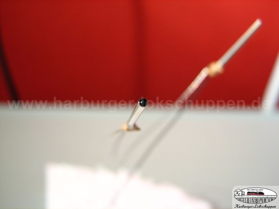

mal sehen ich machen mal von dem kleenen Teil mal ein Foto.

Denn hier sind mal die Fotos....
Habe ich schon geliefert bekommen......übrigens das Röhrchen ist 1,2 cm lang und hat einen Durchmesser von 1,1 mm
