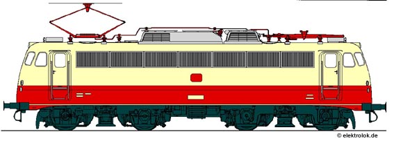

aufgrund der günstigen Preise der Hobbytrain-/Conrad-110 fände ich es reizvoll, neue Varianten durch Veränderung der Lüfteranordnung zu schaffen. Mir schwebt z.B. ein durchgehendes Lüfterband wie hier zu sehen vor: http://www.elektrolok.de/Bilder/112_rb.jpg
Daher meine Frage: Ist jemanden ein Kleinserienhersteller bekannt, der solche Lüftergitter als Zurüstteil herstellt? Ich meine, da gab's mal wen, aber ich finde es einfach nicht mehr.

Ich habe mal anhand von Skizzen zurückgerechnet...
Länge des Lüfterbandes: 10,5 m
Höhe                                   :    0,65m
Radius an den Ecken des Lüfterbandes: 117mm
16,5 Meter ist ja so ne 110 lang.
Könnte passen...

Bei genauerer Betrachtung bin ich mir jetzt unsicher, wozu wir das Lüfterband brauchen. Es geht doch eigentlich nicht um ein durchgehendes Lüfterband gemäß Ursprungsausführung (gibt es ja bei diversen Hobbytrain-Loks), sondern um die langen Klatte-Gitter, die an den 110.3 den Eindruck eines durchgehenden Lüfterbandes erhalten sollten, gemäß diesem Foto:
http://www.bundesbahnzeit.de/Bauartunterschiede/Baureihe_110/bild38.htm
Liege ich da richtig? Ich finde, das kommt in diesem Thread bisher nicht so ganz klar raus.
Danke + Gruß Reinhard
@ 25
Ja, darum geht es.
