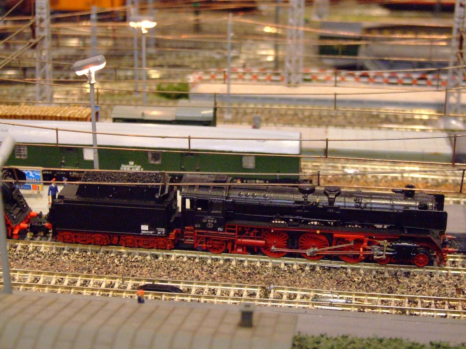

obwohl nur DB, Ep. III und DR-Ost zur Wahl steht, möchte ich doch ein DR-Modell vorstellen, hier in Ep.IV.
Ausgangspunkt für den Umbau war, daß der 34er Tenderaufsatz bei den Mtx-Loks einfach zu hoch ist. Weiterhin ist der Lok/Tenderabstand einfach zu groß. Für ersteres habe ich den Tender über 2mm tiefer gelegt und einen Motor von SB eingebaut, der dann problemlos gegenüber dem Originalmotor reinpaßt. Den Tenderabstand habe ich entsprechend der Methode von Georg (141P)
http://www.1zu160.net/scripte/forum/forum_show....amp;sb3=141P#x263503
(#47)
gekürzt. Dieser Beitrag war eigentlich auch der Auslöser, daß ich nach Jahren endlich meine 01.5-Flotte komplett umgebaut habe, nach dem der erste Umbau der 01 513 vor ca 6 -7 Jahren noch nicht der große Erfolg war.
Wie es so kommt, wenn man erstmal alle Loks zerlegt hat, dann kommt eins ins andere. Es wurde immer mehr. Heute will ich erstmal die 01 520 vorstellen. Neben den eingangs geschilderten Hauptarbeiten kamen dann Altbauzylinder dazu (mit entsprechenden Einströmrohren; warum hat da Mtx eigentlich völlig falsche eckige Kästen angebaut?).
Nachläufer wurde umgebaut, die linken Leitungen neu gemacht (die sind mir einfach weggebrochen), Steuerstangen neu (auch weggebrochen), neue Pumpen und diese aufgemotzt, neue Kessel- und Führerhausstützen und, und, und, �
Kuswa Schilder und Hammerschmid KK kamen noch dazu.
Hier einige Bilder.
http://666kb.com/i/b2tjclrvix3aiopy7.jpg
http://666kb.com/i/b2tje5uzkxscrfl27.jpg
http://666kb.com/i/b2tjjnxrj29twl2e7.jpg
http://666kb.com/i/b2tk22eqg6sao8g2n.jpg
http://666kb.com/i/b2tjoczat3w97uonz.jpg
http://666kb.com/i/b2tjmxxrqmagr900v.jpg
http://666kb.com/i/b2tjqfy4usjhsid7j.jpg
Wenn die Bilder der 01 504 und der 01 513 fertig sind, reiche ich die noch nach.

Hallo Rainer,
sieht sehr gut aus, die Lok, Hut ab.
Die Sache mit dem Tender-Tieferlegen interessiert mich - zwar nicht für eine 01.5, aber die DB-41er mit 34er-Tendern haben ja dasselbe Problem. Kannst Du da Tipps zum Vorgehen geben - damit ich wenigstens grob abschätzen kann, wieviel Arbeit das ist?
Hallo Udo,
ich habe das Tenderteil, indem die Motoraufnahme ist, teilweise 2,5mm runtergefräst. Ich hoffe, das Bild kann das deutlich machen (rechts das gefräste Teil). Vorher die Stifte für die Fixierung der Platine entfernt und dort Löcher gebohrt, in die dann neue Stifte kommen und das Gewinde für die Platinenbefestigungsschraube nachgeschnitten.
http://666kb.com/i/b2u1ppj8dwnsjerxs.jpg

Hallo, jetzt noch die Bilder der 01 504 und 513. Die 01 520 ist übrigens aus dem Mtx-Modell der 01 510 entstanden. Fange mal mit der 01 504 an:
http://666kb.com/i/b3dli8b94hqf4qh8a.jpg
http://666kb.com/i/b3dllj5z7oos2fo3e.jpg
Mein gewählter Zustand ist die Lok mit weißem Zierstreifen, Kohlefeuerung mit Aschkasten "Stühren" und "Quetschesse". Diese hatte auch als einzige (evtl. noch die 01 521) die Behälter für den Lastausgleich der Bremsen am Tender (sieht man im 1. Bild, linke Lokseite am Tenderfahrwerk). Unverständlicherweise verpaßt Mtx diese allen ihrer 01.5-Varianten.
Der Tender mit modifiziertem Kohleaufsatz von Kuswa und Kohleimitat:
http://666kb.com/i/b3dlthm4i44kxnxdm.jpg
Der Selbstbau-Scratch-und was weiß ich noch-Eigenbau des "Stühren":
http://666kb.com/i/b3dlxvbkgf43fbxkq.jpg
Auf gleiche Weise hergestellte Quetschesse auf Basis eines KSH-Teiles:
http://666kb.com/i/b3dm1qj7rc7otyu2i.jpg
Hier die 01 513 noch mit Schürze aber schon mit Ölfeuerung:
http://666kb.com/i/b3dm3o0iuebpuhy9m.jpg
Nachfolgend drei der vielen "Gesichter" einer 01.5.
- Die 01 504 hatte in diesem Zustand schon vier Trittstufen an der Frontschürze, aber noch die kleinen Tritte auf den Lampen. Die Griffstangen waren noch auf der Pufferbohle, äh, dem -träger.
- Die 01 513 repräsentiert sozusagen das Standard-"Gesicht" einer 01.5 mit kegliger Rauchkammertür. Die Haltegriffe sind jetzt an den unteren Trittstufen.
- Die 01 520 zeigt das typische Ep. IV-Gesicht mit Einheitsrauchkammertür und Handrad (ist im Modell wirklich separat angesetzt). Die 01 520 hatte übrigens, wie auch die 01 501, die Altbauzylinder behalten. Auf dem Mischkasten vor dem Schlot ist ein kleines Rohr aufgesetzt, das ltd. der Literatur später bei allen 01.5 angebracht wurde (Verhinderung Wasserreißen). Das gaben meine Bilder so zwar nicht her, aber die 01 529 hatte zumindest eines.
http://666kb.com/i/b3dmghp3ap7gczmpm.jpg
Nachfolgend einige Unterschiede in der Leitungsführung unter dem Führerhaus. Als erstes die linke Seite, wobei die Leitungsführung der 01 520 analog bei der 01 513 war:
http://666kb.com/i/b3dmjrd4m1rty5jui.jpg
Nun die rechte Seite (hier sind 504 und 513 gleich):
http://666kb.com/i/b3dmmruys1zkurpve.jpg
Noch ein Bild der Leitungen unter dem Umlauf im Luftpumpenbereich, hier waren wohl alle in etwa gleich:
http://666kb.com/i/b3dmqaae6wuxjfagq.jpg
Die Vor- und Nachläuferradsätze der 01 513 und 520 sind von Arnold. Bei der 01 504 kamen, erstmal probehalber, leicht modifizierte NEM-Räder ("Vorserie") von mago-finescale zum Einsatz. Hier der Vergleich (rechts immer mago):
http://666kb.com/i/b3dnmw57rpmumo4ai.jpg
http://666kb.com/i/b3dmvy2msm6gpxpru.jpg
Jetzt noch einmal ein Blick auf die etwas verfeinerten Pumpen. Als erstes die VMP. Hier sollte eigentlich die überarbeitete Pumpe der 65.10 von Brawa zum Einsatz kommen, diese halte ich für die bisher gelungenste Nachbildung der VMP. Leider erwies sie sich an der 01.5 als zu groß. Deshalb habe ich die der Mtx-52.80 genommen.
http://666kb.com/i/b3dn2pj27m273i20q.jpg
Die Luftpumpe:
http://666kb.com/i/b3dn4g4h4wqi9ib3u.jpg
Für die Pufferbohlen kamen Weinert-Teil zum Einsatz (Schläuche, Kupplung). Wie vorher schon erwähnt Teile von Kuswa und Hammerschmid sowie von div. KSH.
Der Aufwand des Fotografierens (ich arbeite noch mit Film) hat sich auch insofern gelohnt, daß bei der Bearbeitung am Computer noch Fehler und Unsauberkeiten sichtbar werden, die ich später noch ausbessern muß.

Hura,
hat geklappt mit dem Bild.
Hier nun noch einige andere Umbauten:
eine 106er, die Loknummer entspricht zwar nicht dem Vorbild, finde sie aber trotzdem schön.
http://666kb.com/i/b3owzkzx0djk9hgc4.jpg
die 03 1010, Umgebaut aus einer Mtr. 03 10
http://666kb.com/i/b3ox3i8o8hn27uupg.jpg
die Staßfurter 118 586
http://666kb.com/i/b3oxyhy94hlvf3hf8.jpg
zu guter letzt noch 52 9900
http://666kb.com/i/b3oy1u0sxv3gqw0s4.jpg
Ach so, die 118 059 hätte ich ja fast vergessen. Das Gehäuse habe ich aus 2 Piko Gehäusen zusammengesetzt, ist jetzt ca. 3mm länger. Das Fahrgestell ist das der Roco V200. Die Drehgestellblenden sind die von Piko, auf die anderen von Torsten warte ich noch. Zur Beleuchtung habe ich LED eingebaut.
http://666kb.com/i/b3oyb4qpgwuwq6h2s.jpg
In Planung habe ich noch Reko 03 und Reko 41, dies wird aber noch einige Zeit dauern.

vielen Dank für das Kompliment. So was geht runter wie Öl.
Was nicht heißt, das keine Kritik vertragen würde, wenn sie angebracht ist.

Hallo Matthias
Deine Loks habe ich ja schon in Oldesloe ausgiebigst bewundern dürfen. Und ich musste meine gierigen Finger schon ordentlich in den Taschen verstecken, da die immer länger zu werden drohten...
Sehr schöne Fahrzeuge, die noch dazu absolut betriebsfest sind. Und die E512 sehen in der Tat sehr schön aus.
