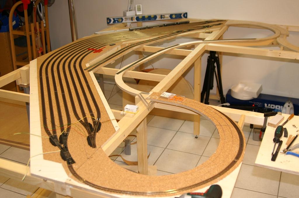

melde mich auch mal was aus meiner Bauerrei, bzw. dem hier schon mal vorgestelltem Gleisplan, geworden ist.
Zur Erinnerung der Gleisplan vom SBF. http://666kb.com/i/awlivz6w4pfmm9xan.jpg
Die Wendeschleife ist gestorben, siehe alter Link unten..
Lediglich die Verbindung für Wendezüge wird umgesetzt. Das Trassenbrett dafür ist ja auch schon fertig... Siehe Foto-Links unten!
Im Rechtsverkehr fährt der Wendezug Lok voran aus dem SBF unten links in das Wendezuggleis, fährt in "Gegenrichtung" in die Ausfahrt des vorderen SBF von rechts  ein und parkt in einem der beiden Ausziehgleise, um von dort wieder, Steuerwagen voraus, im Rechtsverkehr seine Zugfahrt fort zu setzen...
(Der alte Link in dem ich  meine Anlage, bzw. Glesiplan vorgestellt hatte) http://www.1zu160.net/scripte/forum/forum_show...2=&sb3=keviNdole
Der SBF ist NUN fertig:
http://666kb.com/i/awlic28gazbg03i6n.jpg
Gleislage
http://666kb.com/i/awli8c7d0e4a64ki7.jpg
Anschluss rechts
http://666kb.com/i/awlidhyed7f3n9zgv.jpg
Anschluss links
http://666kb.com/i/awliecwsmhwmq0onj.jpg
Totale
