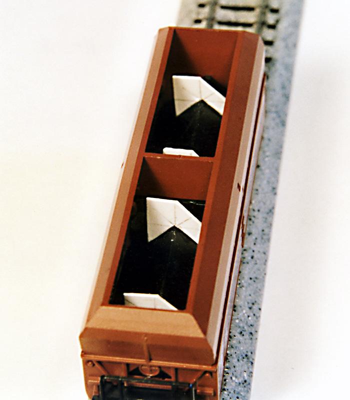

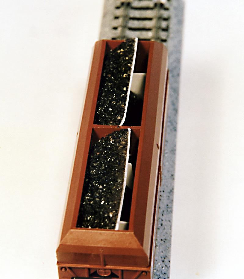

Ich kann ja noch mal kurz den Bau beschreiben. Ich habe 0,5mm Plaste-Sheet genommen. Daraus 2 Einsätze mit den Maßen knapp 16mmm mal knapp 31mm. Dann passen sie genau in den senkrechten Teil des Laderaumes. Dann habe ich 4 Distanzstücke 10mm breit gemacht. Unten wird ein Schwalbenschwanz mit dem vorher ermittelten Winkel eingeschnitten. Von der Spitze des Einschnittes bleiben nach oben knapp 5mm stehen. In diesem Bereich wird einseitig eine Fase 5x5mm abgeschnitten. Das verbleibende Material bildet dann die Auflagefläche des Einsatzes. Wichtig, man sollte auf eine genau rechwinklige Auflagefläche achten. Bei diesen Maßen wird der Einsatz genau am oberen senkrechten Teil des Laderaumes positioniert, was wohl für eine Erzladung richtig sein müßte.
Einen Stift braucht man nicht, um den Einsatz einzufädeln. Durch die Fase der Distanzstücke kann man ihn mit den Fingern schräg einfädeln und dann auf die Auflagefläche drücken. Bei mir hat er sich sozusagen an der Wand "eingerastet" und sitzt damit fest, man braucht ihn nicht mal am Distanzstück festzukleben.
In #16 hatte ich schon was zum Zeitaufwand zur erstmaligen Herstellung der Teile gesagt. Die "Haufenmodellierung" habe ich dann kurz vor dem Abendessen gemacht, so daß alles gestern fertig geworden ist.

hier mal die Bilder:
1. Distanzstücke
http://666kb.com/i/b2q9aim8re20bmy6k.jpg
2. schräg eingeschobene Einsätze
http://666kb.com/i/b2q9bv0bfkawy0ivg.jpg

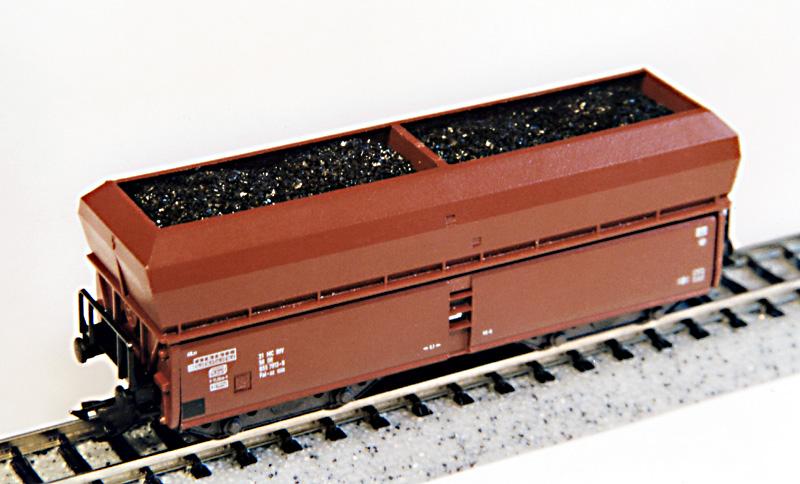

3. mit dem Finger in die richtige Lage gedrückt.
   Voila!
http://666kb.com/i/b2q9ceax79mcger9o.jpg
Einfach, schnell und billig.
