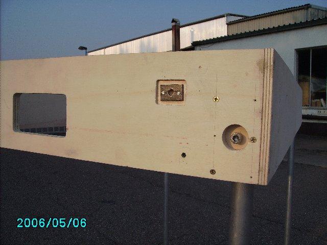

Nachdem schon mehrmals nach Details gefragt wurde, hier mal eine kurze Beschreibung unserer Module.
Modulmaße  Länge max. 120cm, Breite 70cm, Modulhöhe versuchen wir im 30cm Raster zu halten, da unsere Transportkisten generell 90cm hoch sind.
Zweigleisige Hauptsrecke auf den Modulen sichtbar (Parallelgleisabstand 25mm),  zweigleisige Strecke unter den Modulen als Rückführung(Parallelgleisabstand 33mm, herausnehmbar), um an verschiedenen Stellen der Anlage auch mal Streckenkreuzungen oder Abzweig mit Betrieb realisieren zu können. Hauptsächlich aber, um beim noch zu bauenden Bahnhof eine zweite zweigleisige Strecke hervorzaubern zu können, von der wir uns einen regen Betrieb im Bahnhof erhoffen.
Baubeginn im Verein Frühjahr 2006. Vorerst wurden nur Streckenmodule gebaut sowie 2 St. 90 Grad Bögen(je 1 grosses und 1 halbes Modul). Der Abstellbahnhof war vorher schon fertig. Dieser fungiert jetzt als zweite Kehrschleife. Dadurch ist ein ständiger Zugwechsel möglich. Im Moment besteht die Anlage aus 25 Modulen.
Es werden Einzelmodule oder auch Kombinationen aus mehreren Modulen, welche nur jeweils am Ende an die Modulnorm passen, gebaut.
Derzeit ist nur FLM Schienenmaterial im sichtbaren Bereich verbaut, im unsichtbaren Bereich auch Reste von Roco und Mtx.
Nachdem wir allerdings erhebliche Kurzschlussprobleme mit Flm Weichen und DKW�s hatten, werden wir jetzt auch mal Peco Gleise verwenden.
Die  Bahnstrecke wird mit Selectrix und Traincontroller gesteuert, ebenso wie das Faller Car System.
Die Module haben alle einen Querspant in der Mitte, sowie ein Diagonalkreuz in Modulkastenhöhe. Dadurch sind die Module äußerst verwindungssteif, damit die Geländeöberfläche keine Torsionskräfte aufnehmen muss.
Jedes Modul (auch halbe) haben grundsätzlich 4 Beine, 25cm höhenverstellbar (Ausstellungsbetrieb nieder-Kinderfreundlich, Bastellbetrieb hoch- Alt-Herrenfreundlich!), mit feststellbaren  Rollen. Die Beine werden nur eingesteckt und mit einer Schraube verklemmt.

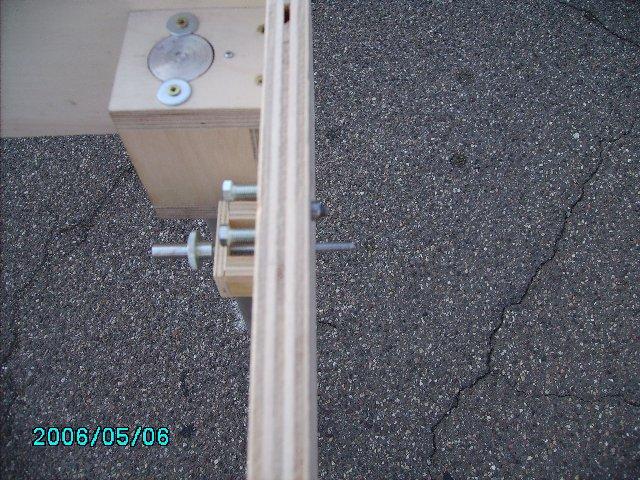

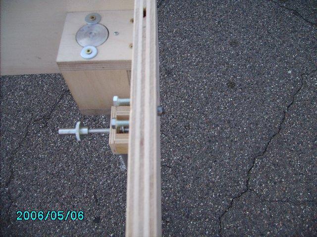

Einstellbare Passstücke fixieren die Module gegeneinander. Die M5 Verbindungsschrauben sind an den Modulen fixiert
Um den Versatz zwischen den Modulen möglichst gering zu halten, werden alle neu gebauten Module an unser "Mastermodul" angepasst.
An den Modulkannten werden die Gleise auf Messingschrauben verlötet. Über die Modullänge hinweg werden mindestens 2 Schienenstösse mit 0,5mm Schienenabstand eingebaut, um dem Gleis eine Wärmeausdehnung zu ermöglichen.
Elektrische Verbindung über Centronics Stecker (50Pol), wobei für die 1,5qmm Versorgungsleitungen Jeweils 2 Kontakte belegt werden.

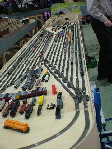

Abstellbahnhof
http://666kb.com/i/awvm0jdkk2fat7qi8.jpg
http://666kb.com/i/awvm07q3jm4a60xdc.jpg

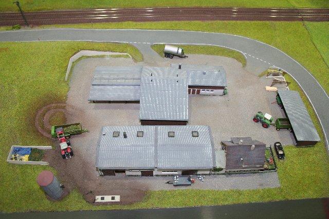

Bauernhof (Hallo Mathias, Wohnhaus aus der Restekiste (verm auch Kibri)
Stall neben Wohnhaus und links oben Überdachung = Kibri Güterhalle
Rest Kibri Bauernhof
http://666kb.com/i/awvm0wsxspuzq3s34.jpg

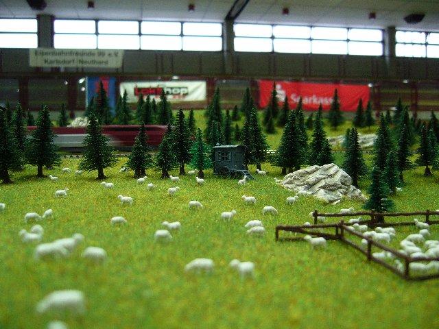

Schafweide
http://666kb.com/i/awvm1kj61zvwc40ds.jpg

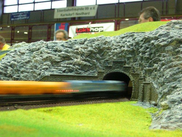

Tunnelbogen
http://666kb.com/i/awvm3tg5as7ggkueo.jpg

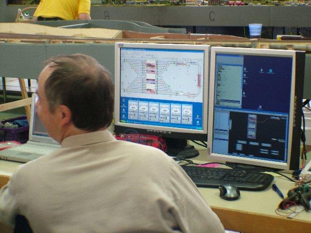

Steuerung
http://666kb.com/i/awvlzyvw3q8pk1ecw.jpg

Wenn ich dich richtig verstehe baut ihr die Module bzw. Segmente in wechselnden Arrangements auf.
In diesem Zusammenhang würde mich interessieren wie ihr die verschiedenen Arrangements im TrainController behandelt. Habt ihr für jede praktizierte Variante einen eigenen Anlagenfile.
Bei so vielen Modulen steckt da ja einiges an Konfigurationsarbeit drin.
Danke für dein Feedback
Stefan
Hallo Stefan,

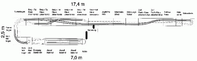

So weit sind wir noch nicht. Bis jetzt ist im Streckenverlauf der Abstellbahnhof und die Kehrschleife je ein Endblockbereich. DasBauernhofmodul ist ein Zwischenblock.
Diese drei Bereiche in unterschiedlichen Reihenfolgen aufzubauen ist im Moment noch nicht möglich. Wenn die nächsten Zwischnblöcke gebaut sind, wird wohl für jedes Arrangement ein eigenes Gleisbild nötig sein.
Gruss Klaus
