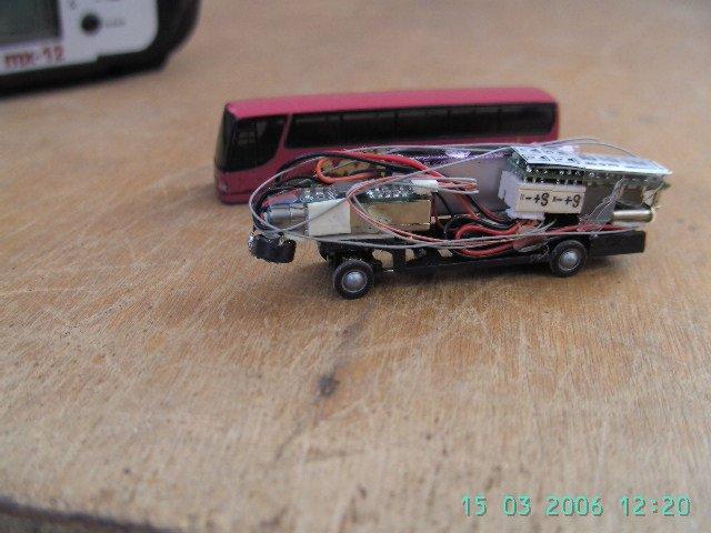

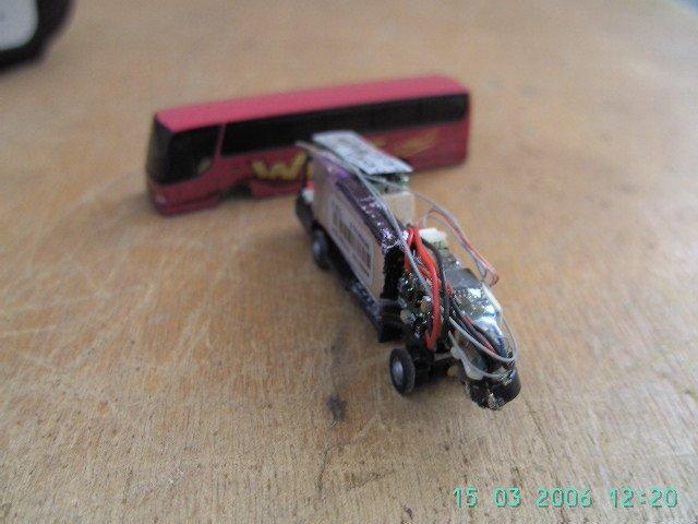

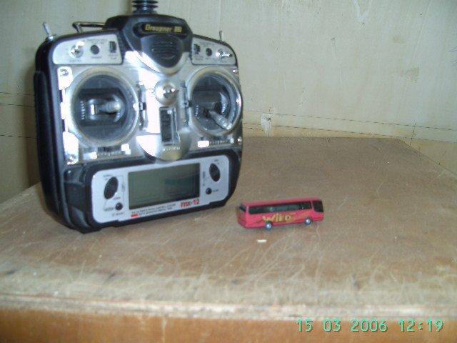

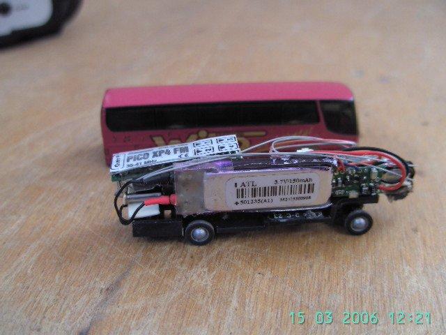

Hallo, ist kein Geheimnis,
normale Micro RC Komponenten von Graupner
LiPo aus Headset
Proportionalsteuerung für Richtung und Geschwindigkeit
War im Video bischen ruppig gefahren.
Gruss Klaus

Klaus,
Hast du für's lenken eine Micro-Servo "ausgekleidet"?
Vielieicht kein Geheimnis, aber immer noch eine Riesen-Fummelei! Hut ab!
Grüßen,
Ronald.
Lenkung ist ein original Graupner Servo. Nur der Antrieb ist gestrippt!
