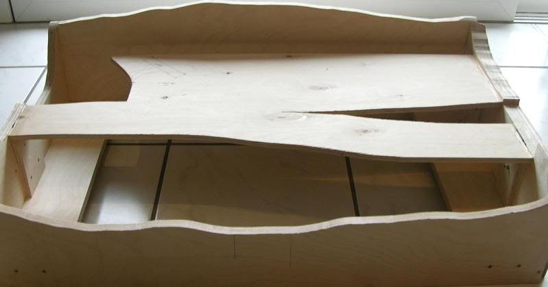

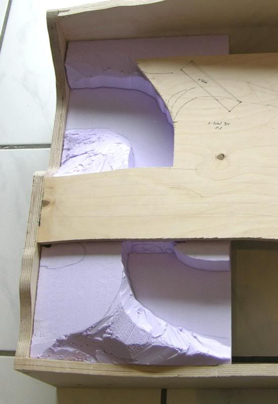

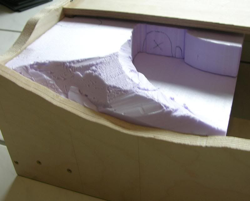

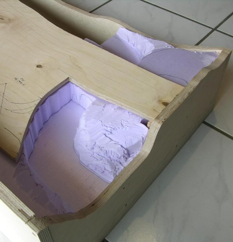

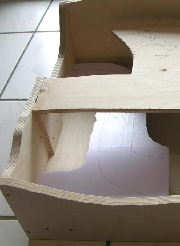

@11 + 12

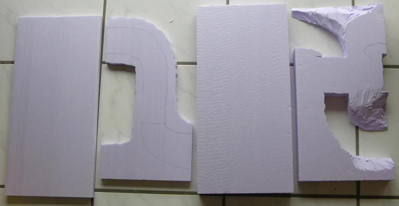

also heute habe ich bisher zum Thema Geländebauplatten nur von Dirk eine e-Mail-Anfrage erhalten (Jürgen, leider noch keine Mail von Dir.....). Aber vielleicht sind ja ergänzende Infos auch für andere Modellbahnkollegen interessant.
Nur ein Hinweis vorweg: Ich bin weder Physiker, noch Chemiker oder Materialtechniker, sondern einfach nur Mensch und Modellbahner. Ich habe einen nichttechnischen Beruf und betreibe nebenbei ein kleines Modellbahn-Atelier. Dort biete ich neben Um- und Selbstbauten auch Artikel an, die ich selbst zur Zufriedenheit benutze. So, jetzt aber zum Thema:
Geländebauplatten:
Die Vorteile liegen klar auf der Hand:
- leicht und gewichtssparend
- selbsttragend
- saubere Arbeitsweise mit schnell sichtbarem Fortschritt
- Änderungen jederzeit schnell und ohne größere Probleme möglich
- durch hohe Stabilität auch für abnehmbare Landschaftsteile geeignet
Der Geländebau mit Drahtgewebe und Gips geht meist mit einer nicht unerheblichen Partikelbelastung einher. Das fertige Gelände wird relativ schwer und erfordert einen entsprechend stabilen Untergrund. Eine nachträgliche Änderung des Geländes ist quasi nur mit Abriss möglich. Mit den Landschaftsgeländebauplatten gelingt der Landschaftsbau auch Anfängern. Die Landschaftsgeländebauplatten lassen sich leicht und sauber Be- und Verarbeiten, zeichnen sich durch eine hohe Stabilität aus und sind selbsttragend.
Anwendungen
Die Landschaftsgeländebauplatten sind ideal zum Gestalten von Dioramen und Landschaftsteilen. Die hohe Stabilität und das geringe Gewicht erlauben sogar die Anfertigung komplett abnehmbarer Landschaftsteile. Es lassen sich komplette Rampen und sanfte Hügel anfertigen. Mit etwas Übung gelingen selbst Viadukte bzw. Brücken.
Bearbeitung
Die Landschaftsgeländebauplatten lassen sich mit Messer schneiden oder mit einer feinzahnigen Säge sägen. Fortgeschrittene wissen schnell zu schätzen, dass sich die Landschaftsgeländebauplatten im Gegensatz zu zahlreichen anderen Bauplatten mit einem Thermocutter bearbeiten lassen. Die weitere Bearbeitung kann mit Raspel, Feile, Drahtbürste oder Schleifpapier erfolgen. Durch die hohe Festigkeit können später Bäume einfach eingesteckt werden. Nicht mehr benötigte Reststücke könne als Träger für Wagenladungen benutzt werden (zuschneiden, mit Leim einpinseln, Kohle o.ä. drüberstreuen, fertig).
Allgemeines:
Natürlich werden diese Landschaftsbauplatten nicht gesondert für die Modellbahner hergestellt, sie sind aber inzwischen trotzdem Bestandteil des modernen Modellbahn-Landschaftsbaus. Sämtliche geschäumten Platten stammen aus dem Bereich der Wärmedämmung. Dabei unterscheidet man zwei verschiedene Produktionsverfahren - das Aufschäumen (z.B. Styropor) und das Extrodieren (z. B. die für den Modellbahn-Landschaftsbau geeigneten Platten mit wesentlich höherer Stabilität). Ferner unterscheidet man Platten auf Basis von Polyurethan-Basis (PUR) und welche auf Polyethylen-/Polystrol-Basis (PE). Nicht alle Platten sind gleich gut thermisch (z. B. mit einem Thermocutter) zu bearbeiten. Neben dem Material ist auch die unterschiedliche Oberflächenstruktur für die Stabilität von Bedeutung. Das oft angebotene hellblaue Material wird in großen Blöcken hergestellt und dann in Platten zerteilt. Die so gewonnenen Platten haben eine andere Oberflächenstruktur und etwas geringere Stabilität als die Platten, die direkt in kleinen Platten hergestellt werden und eine glattere und stabilere Oberfläche aufweisen (Farbe meist violett-grau).
Da nicht überall Wärmedämmplatten angeboten werden und die technischen Eigenschaften der ggf. angebotenen Platten auch differieren (s.o.), biete ich Platten an, die auf jeden Fall für den Modellbau geeignet, thermisch bearbeitbar und in den Ausmaßen und Materialstärken auf die Belange der Modellbahn abgestimmt sind (Maße 290x600 mm / Stärken 20, 30 und 50 mm).
Hier noch einige Bilder aus der Praxis:
http://i112.photobucket.com/albums/n170/Poetrandy/ModulPlatten1.jpg
http://i112.photobucket.com/albums/n170/Poetrandy/ModulPlatten2.jpg
http://i112.photobucket.com/albums/n170/Poetrandy/ModulPlatten3.jpg
http://i112.photobucket.com/albums/n170/Poetrandy/ModulPlatten4.jpg
http://i112.photobucket.com/albums/n170/Poetrandy/ModulPlatten5.jpg
http://i112.photobucket.com/albums/n170/Poetrandy/ModulPlatten6.jpg
Bei diesem Modul wurde jetzt zunächst der untere linke Geländebereich durch Verwendung von Geländebauplatten grob vorgestaltet. Der Strassenverlauf ist schon vorgegeben, der Tunnel für die Unterführung und die parallel verlaufende Unterführung für Fußgänger werden noch herausgearbeitet. Anschließend wird die Geländestruktur noch dem Modulkasten angepaßt und der weitere Straßenverlauf nach vorne rechts gestaltet. Für den hinteren Bereich des Moduls werden später Reste der Geländebauplatten zurechtgeschnitten und aufgeschichtet. Weitere Bilder - auch anderer und abnehmbahrer Geländeteile - sende ich gerne auf Anfrage zu.
Ich hoffe, es war jetzt nicht zuviel Werbung. Ich möchte vielmehr ermutigen, einfach mal den Geländebau mit solchen Platten auszuprobieren - und zwar unabhängig davon, wo man diese Platten beziehen möchte. Es macht wirklich Spaß. Und es erschliessen sich neue Möglichkeiten, die über den Inhalt teilweise veralteter Modellbahn-"Fach-Literatur" hinausgehen.
Für weitere Rückfragen stehe ich gerne per Mail oder auch telefonisch zur Verfügung.
Natürlich ist auch jeder herzlich eingeladen, mich in meinem Modellbahn-Atelier zu besuchen.
Viele Grüsse
Viele Grüsse

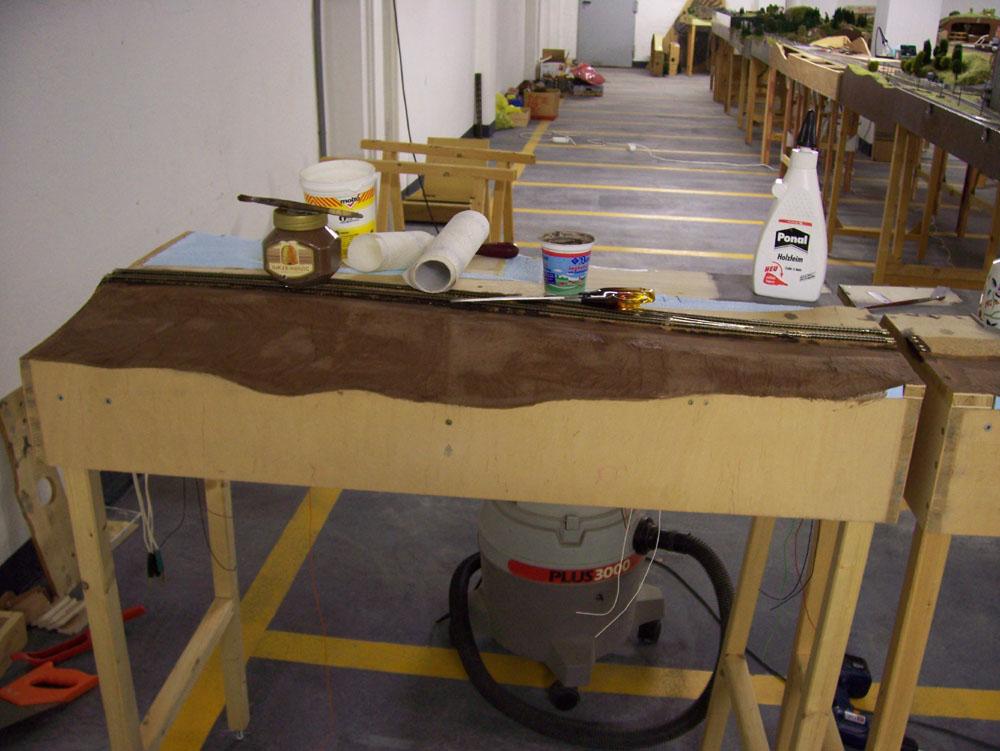

Kai_Eichstädt - 22.02.08 12:52
... oder Küchenpapier, das mit Leim/Farbe/Wasser-Gemisch angepinselt wird.
