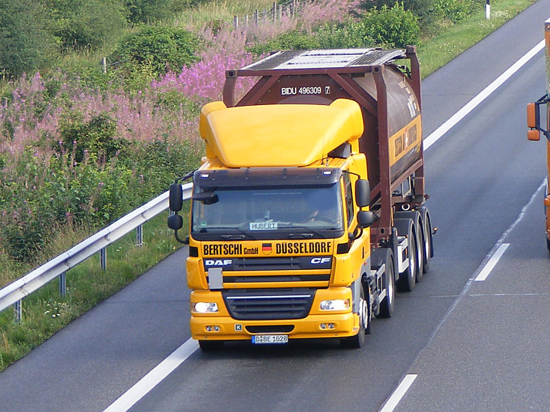

das was Du meinst, sind Tankcontainer. Diese können - wie Wechselbrücken - vom Auflieger auf Waggons und umgekehrt verladen werden. Diese Tankcontainer haben rundrum ein Gestell, womit diese von Portalkränen gehoben werden können.
http://www.baumaschinenbilder.de/forum/attachment.php?attachmentid=284619
Solche Tankcontainer befödere ich regelmäßig, aber komplette Tankauflieger habe ich noch nicht auf meinen Zügen gehabt und auch nicht woanders gesehen.
Tankauflieger haben in aller Regel nur Rettungsösen, womit man im Falle eines Unfalls den Auflieger mit einem Kran rausziehen kann.
Das ist damals  nach dem Herborner Inferno mit dem Topas-Sicherheitskonzept entwickelt worden. Die Auflieger von herpa haben einen Auflieger zum Vorbild, der nicht für den KLV-Verkehr geeignet ist.
Im kombiniertem Ladungsverkehr werden Tankcontainer verwendet und viele Speditionen (Hoyer Bertschi und wie sie noch alle heißen) haben sie im Einsatz.
