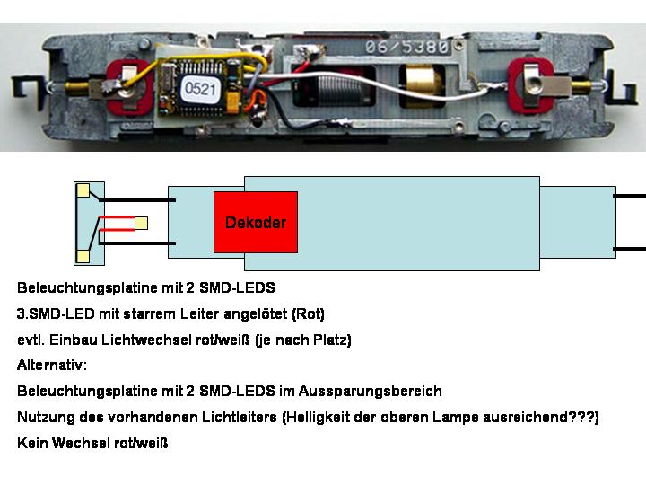

ich habe mir mal so meine Gedanken gemacht. Ich möchte nach Möglichkeit ohne Fräsarbeit auskommen.
Meine Überlegungen zur GFN V100 / BR212 :
http://666kb.com/i/avogp5wjo81hoo5k7.jpg
Im Bereich der Glühlampe ist zwischen Gehäuse und Fahrwerk max. 5 mm Luft, da dort die Glühlampe über das Fahrwerk heraus ragt. Dort könnte eine dünne Platine mit 3 SMD-LEDs Platz finden. Man muss natürlich, die Lichtleiter im Gehäuse entfernen. Diese "Beleuchtungsplatine" benötigt man an beiden Enden. Die Verbindung kann über Litzen o.ä. erfolgen. Die Platine könnte man mit doppeltem Klebeband etwas befestigen.
Platz für einen Dekoder ist nur im Führerstand, da ich Analogiker bin, kann ich keine Überlegungen anstellen, wie die Leiterbahnen der Platine aussehen könnten.

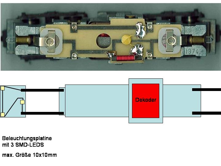

Meine Überlegungen zur GFN BR218:
http://666kb.com/i/avomsjlxsy6mdgzt1.jpg
Im Bereich der Glühlampe ist bei der BR 218 eine Aussparung. Dort könnte eine Platine mit 2 SMD-LEDs Platz finden. Die 3.SMD-LED könnte an einem etwas festeren Leiter angelötet werden (Fliegend). Das Problem sehe ich darin, das diese LED sehr empfindlich ist gegen abknicken/verbiegen.
Alternativ kann der vorhandene Lichtleiter genutzt werden, wenn nur eine Platine mit 2 SMD-LEDs eingebaut wird, wobei ich nicht weiß, wie hell dann der obere Lichtaustritt ist.

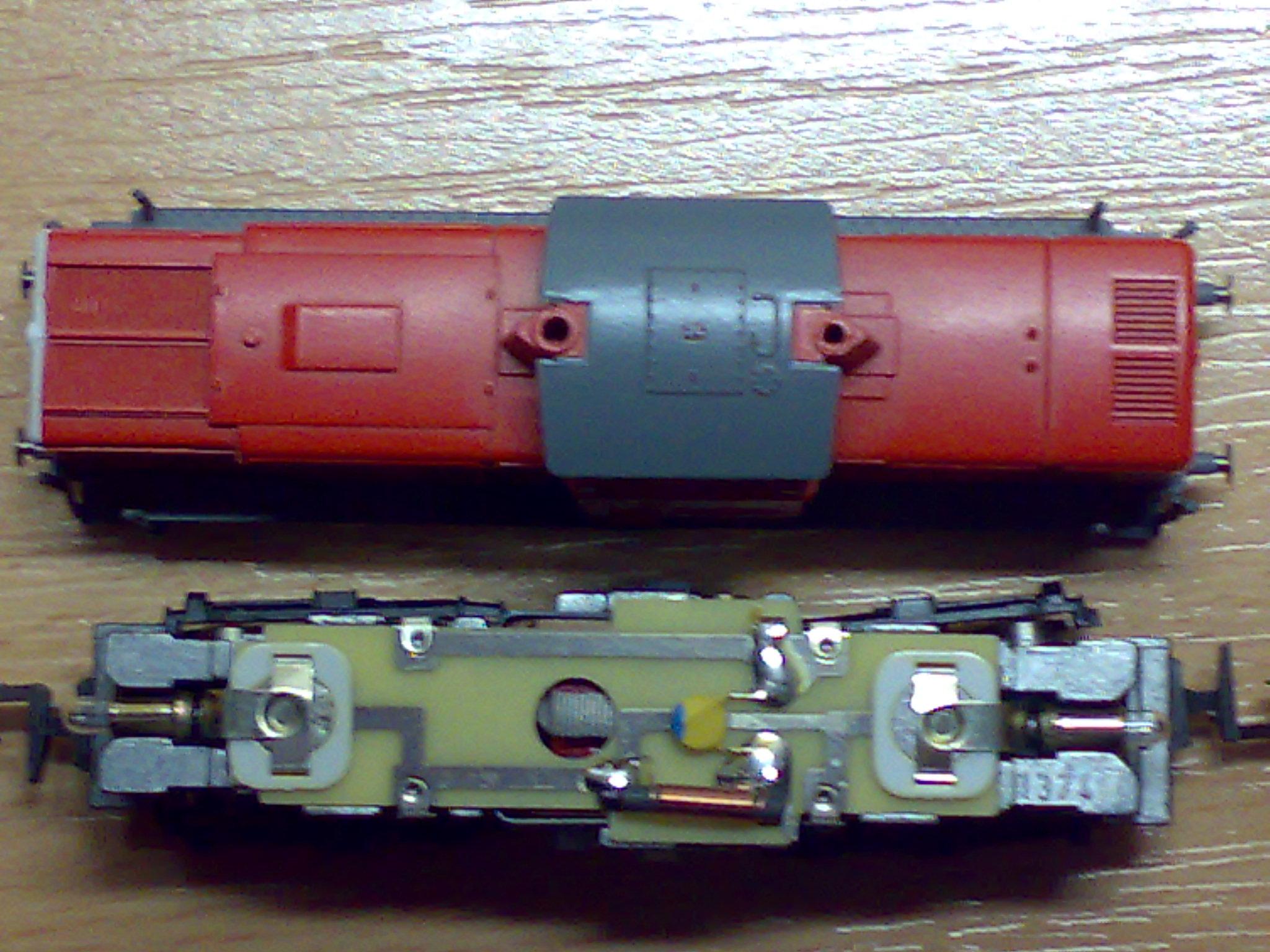

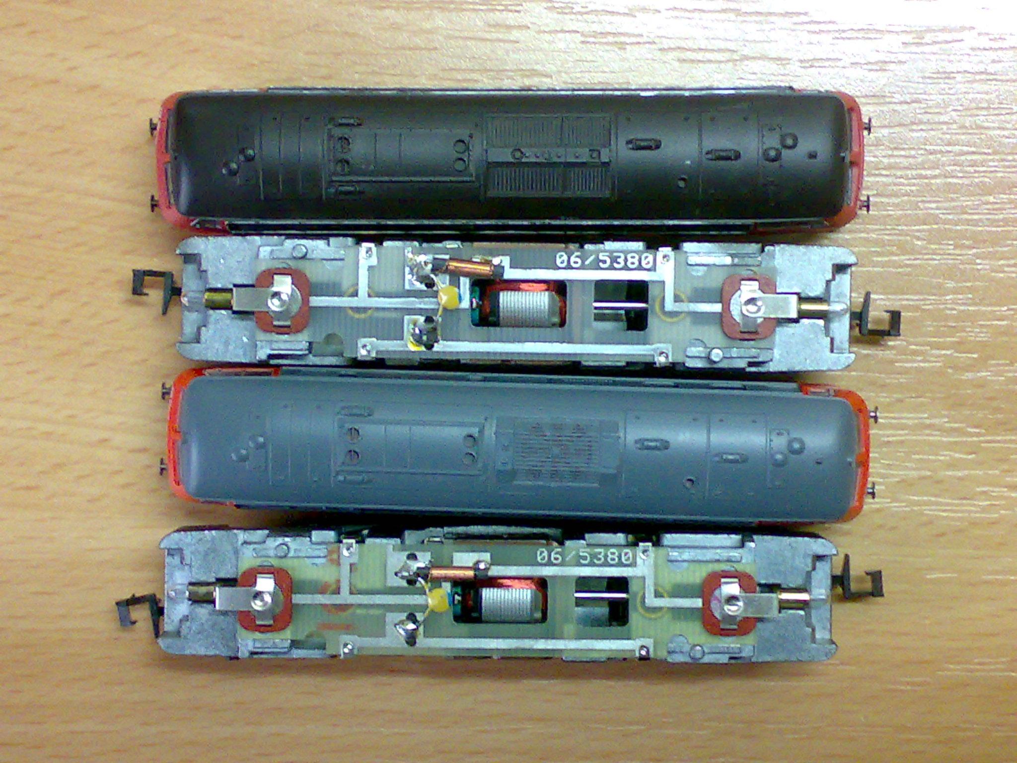

So, ich habe mal meine Vitrine durchgeforstet und auch Fotos vom Innenleben der meisten gemacht: Danach hat nur die BR 141 eine unten liegende Platine, die ich hier aber zunächst nicht fotografiert habe, weil ich dazu die gesamte Lok hätte zerlegen müssen.
In den Einheitsloks 110/139/140 und auch in der 111 ist immer dieselbe Platine eingebaut. Bei ersteren ist offenbar noch ausreichend Platz unter dem Dach. Bei der 111 allerdings wohl nicht.
Foto: http://666kb.com/i/avrs2z6bpg262m7s9.jpg
von links nach rechts: 110 283-9 (7333), 111 133-5 (7346), 139 262-0 (7331) und 110 235-9 (7336)

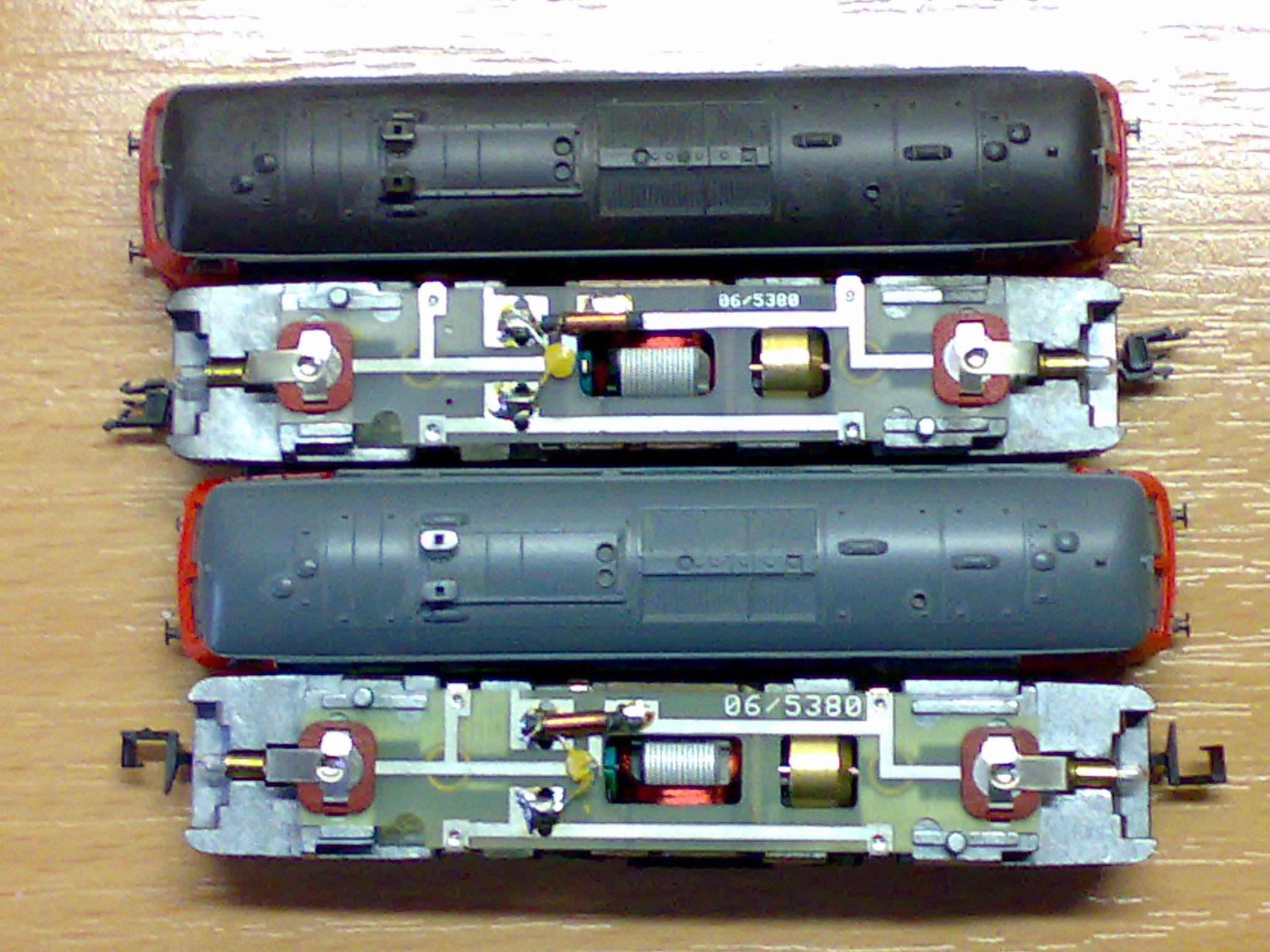

DIe beiden abgelichteten 218 - (218 390-3 281356-4 GFN 7235/36) sind nachfolgend drauf.
Foto: http://666kb.com/i/avrs0qm34kmdxdgq1.jpg
Ich habe noch zwei weitere 218 aus Startpackungen, die ich jetzt aber nicht fotografiert habe und in die ich gerade auch nicht reinschauen konnte. Foto kann aber bei Bedarf nachgereicht werden.
Abschließend noch die 212, die ich in der Startpackungsversion als 212 311-5 habe. Auch hier hätte ich noch eine weitere aus einer Startpackung und eine ältere gesondert gekaufte (7230).
Foto: http://666kb.com/i/avrryvg1o95ewznqh.jpg
Somit ergibt sich bei mir ein Gesamtbedarf von 2 x 110/139/140/111,  4 x 218 (davon zwei aus Startpackungen) und 3 x 211/212 (zwei mal aus Startpackung), sowie eine 141.

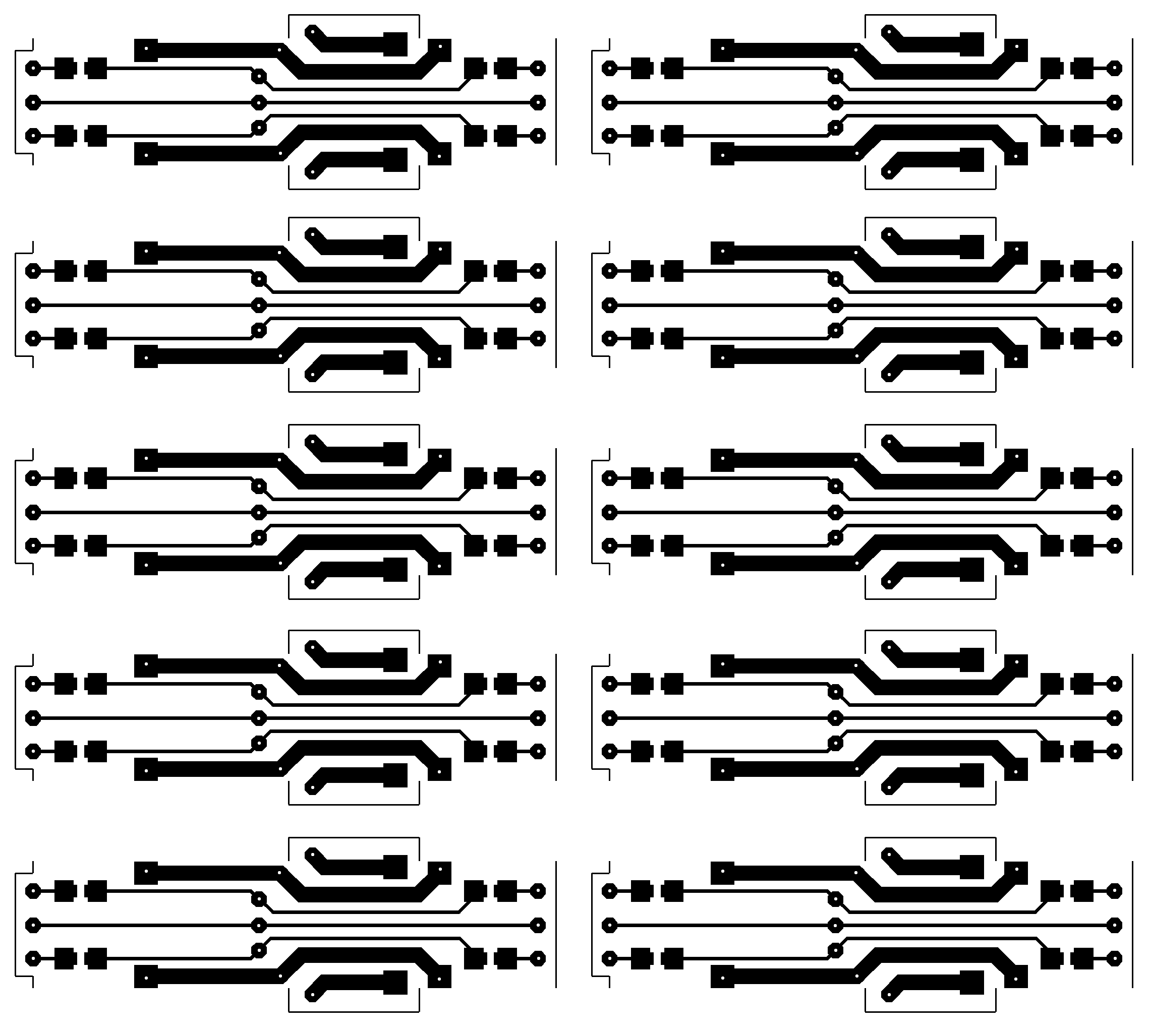

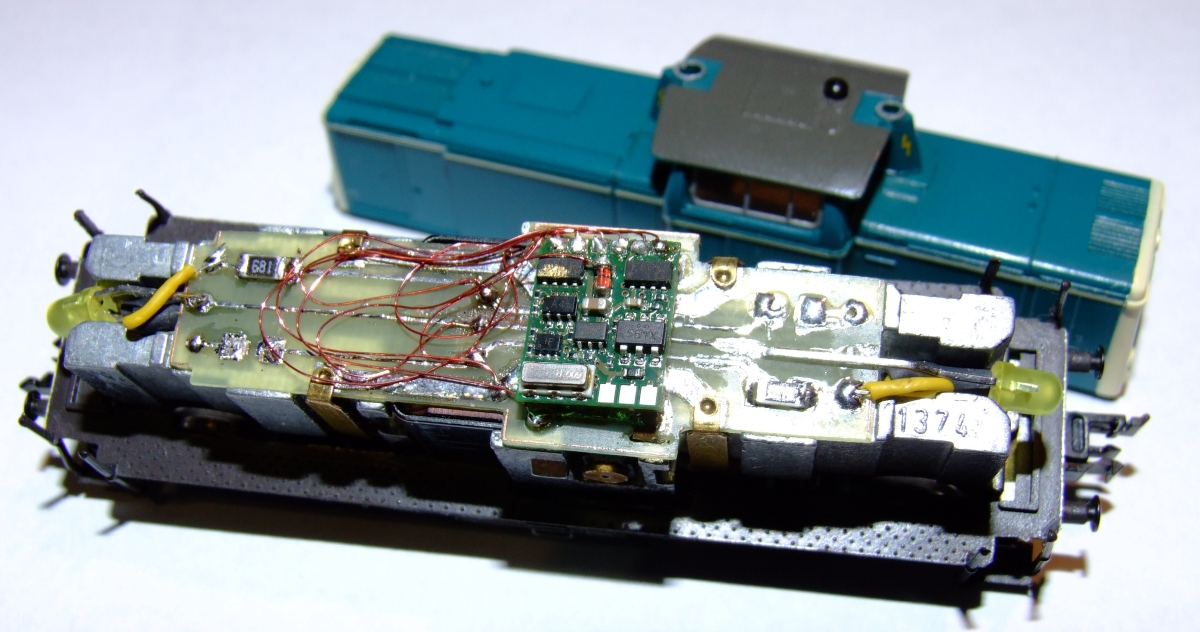

Kurzversion:
Habe meine V212 letztens auf digital umgebaut (mit Lenz Gold mini-Dekoder). Ich mag nur dieses pedantische Leiterbahn-durchtrennen nicht so. Ich will die Lok ja aufwerten und nicht verstümmeln. Also, was macht Hobbyelektroniker: Platine entwerfen und ätzen.
Die Platine könnt Ihr unter:
http://www.aching-diodes.net/1zu160/10erLokPlatineV212.bmp downloaden (ACHTUNG: hat 18MB)
Warum 10er? Weil ich da das erste mal mit der "Platinen-Layout auf Leiterbahn bügeln"-Methode experimentiert habe. Nach einigen Versuchen klappt das dann auch. Einfach das Layout auf einem Laserdrucker ausdrucken (achtung erst auf 600dpi umstellen sonst wird es ein wenig zu groß). Als Papier habe ich ein Glossy-Inkjet-Papier benutzt. Den Internet-Foren zufolge soll es auch mit Reichelt-Katalog-Papier gut gehen. Dann wird der Ausdruck einfach auf die Platine gelegt (bedruckte Seite zur Platine hin) und schön gleichmäßig gebügelt. Das ist der Teil, bei dem man ein wenig experimentieren muss. Danach kommt das ganze in lauwarmes Wasser mit etwas Spühlmittel - schön durchweichen lassen - Papier abziehen. Ich glaube, wenn man die Platine vorher ein wenig mit 200er Schleifpapier aufrauht, dann hält es besser - ist aber bisher nur subjektiv.
Als Platine habe ich eine 0,5mm dicke Epoxyd-Platine benutzt. Ich denke bei der Standard 1,5mm passen anschließend die Strom-Verbindungen nicht mehr. Nach dem ätzen habe ich die Platine noch verzinnt. Der Aufbau ist recht einfach. Auf der langen Seite der Platine sind in der Nähe des Führerhauses die Anschlusspunkte. Liegt die lange Seite links sind das von Oben nach Unten:
Motor 1 => orange
Stromversorgung 1 => rot
Funktionsausgang A => wei
Masse => blau
Funktionsausgang B => gelb
Stromversorgung 1 => schwarz
Motor 1 => grau
Ach ja, die vorhandenen Anschlussdrähte des Dekoders habe ich durch Fädeldraht ersetzt. Damit passt alles viel besser und ist auch leichter zu Verarbeiten. Die ca.300mA halten die auch locker - die Motor-Wicklungen sind ja eher noch dünner.
Die Lötpads sind vorgesehen für die Chip-Widerstnde und die Lötpunkte dann für die LEDs. Momentan habe ich nur 3mm LEDs dran, die die Birnchen ersetzen. Sobald ich mit meinem selbstbau Booster fertig bin, werde ich dann die roten und weißen SMD LEDs einbauen.
So, sollte jemand noch mehr Interesse zeigen, dann kann ich sicher auch noch mal Fotos machen. Hoffe der gekürzte Beitrag ist dann noch genauso Vollständig, wie mein erster verworfener Versuch.
Tschüssi!

Ah ... doch nicht ganz komplett!
Die Lötfahnen, die den Kontakt mit dem Motor herstellen habe ich mir aus der alten Platine geliehen. Die Löcher habe ich mit einem 0,5er Bohrer wie bei der original Platine auch hergestellt. Hier muss man natürlich besonders aufpassen, dass nicht nachher ein Kurzschluss zu den Stromabnehmer-Leiterbahnen besteht (sonst kann man die Lok doch nur wieder Analog betreiben ;o)
danke für das Layout - wenn Du es gestattest, könnten wir auf dieser Basis aufsetzen und die Platine weiter entwickeln.
Klar, wenn Interesse an Änderungen besteht, dann kann ich auch das Original Eagle-File heute Abend noch hochladen.
das wäre super!
Ok, hier das Board-Layout als Eagle-File:
http://www.aching-diodes.net/1zu160/LokV212_2.brd
Und hier nochmal ein Foto falls es jemanden interessiert:
http://www.aching-diodes.net/1zu160/V212digital.JPG
Gespeichert, Projekt angelegt. Vielen Dank!

@36
wie versprochen hier die Bilder von den beiden 218 aus den Startpackungen:
http://666kb.com/i/avyr0flxnda81m4e0.jpg
Liebe Grüße,
André
p.s.: sehen identisch mit denen der normalen 218 aus. Nur eben ohne Schwungmasse.
