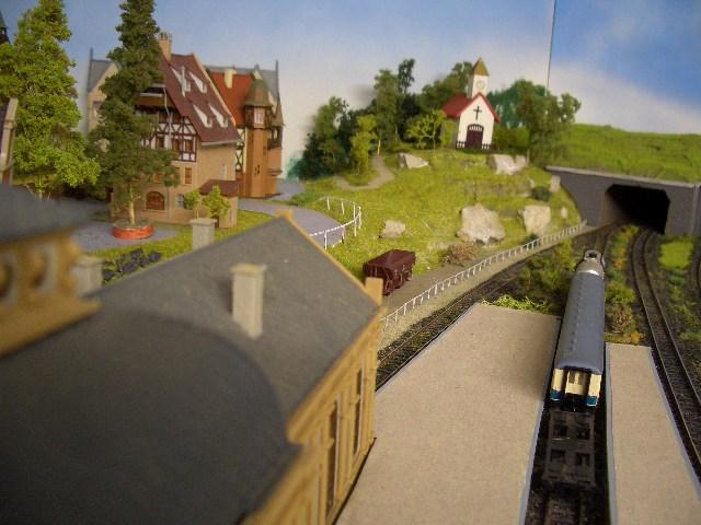

Hallo, liebe N-Bahner,

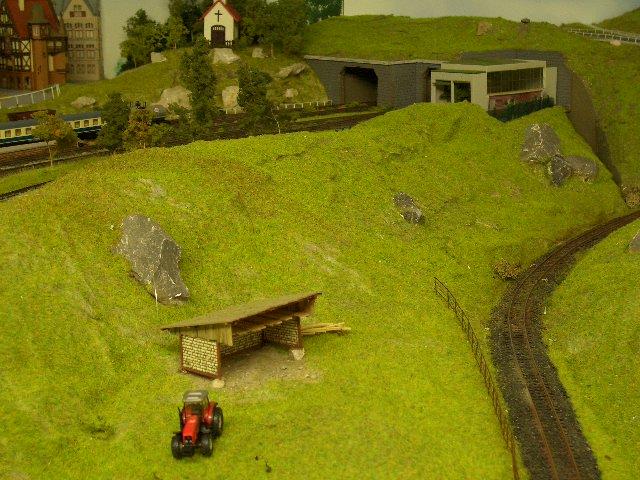

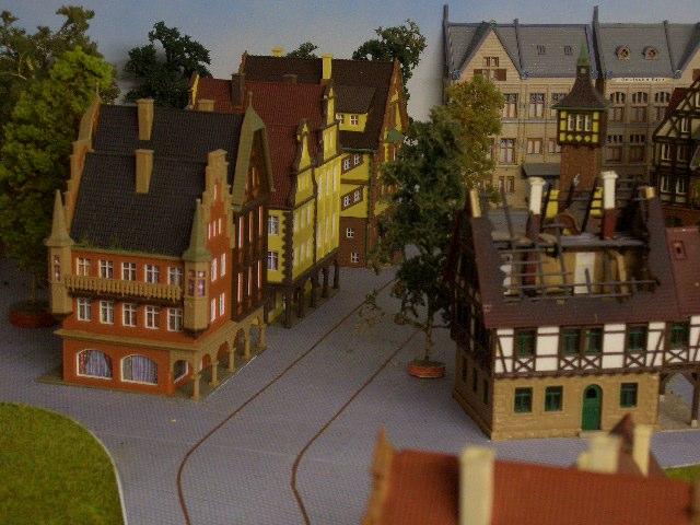

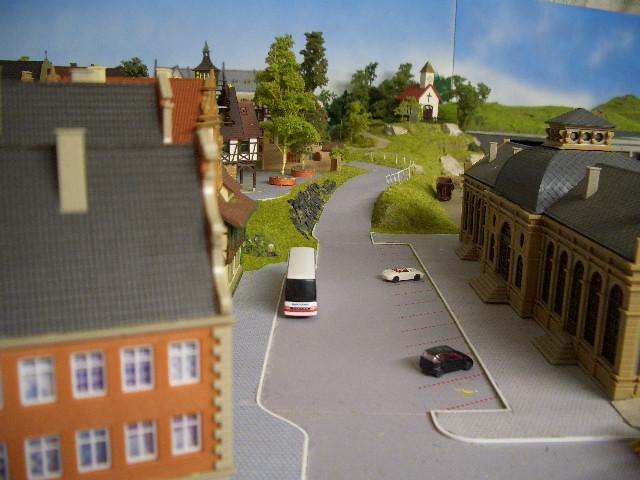

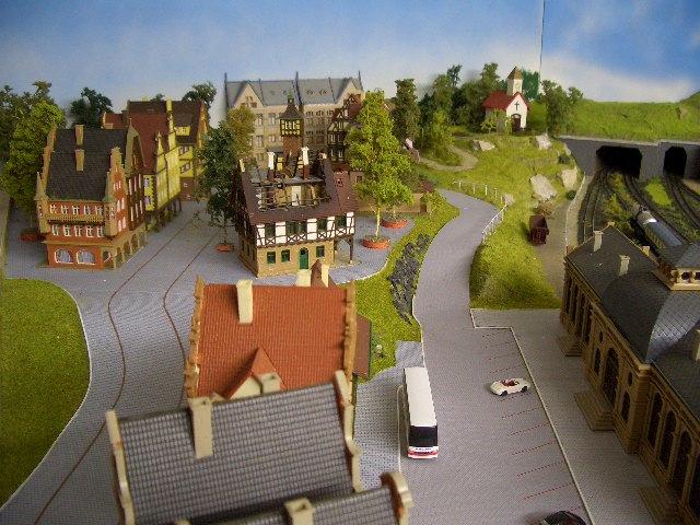

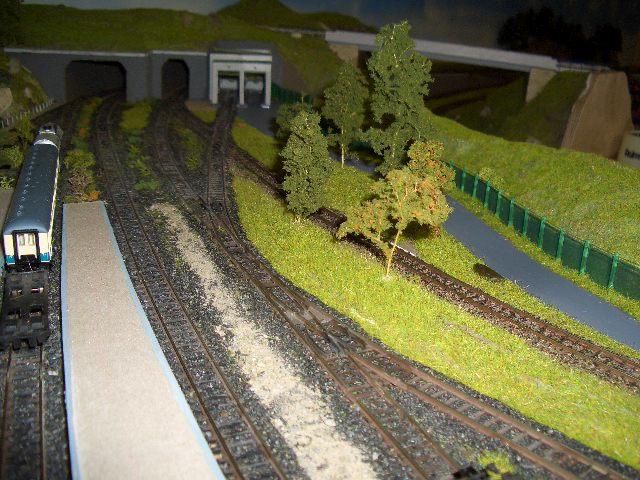

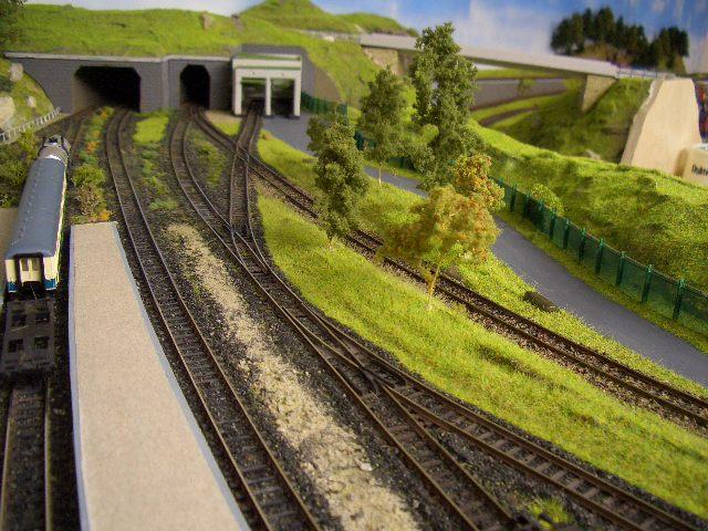

nach vielen Stunden der Bastelei habe ich nun die ersten drei Segmente meiner MoBa (fast) fertig. U.a. ist der von mir in der Kategorie Basteln- Resteverwertung gefertigte Industriezaun zu sehen. Ein bestimmtes Thema habe ich übrigens nicht. Meine Bahn soll ins leichte Mittelgebirge passen.
Wenn ihr konstruktive Kritik übt, bin ich sehr dankbar. Ich habe mir zwar viele Anregungen aus dem Forum geholt, sie aber längst nicht alle umsetzen können.
Hier die ersten Bilder:
http://666kb.com/i/astiywit8hynczdxo.jpg
http://666kb.com/i/astizrwn5fcgqm4b0.jpg
http://666kb.com/i/astj0g8qf622guqfg.jpg
http://666kb.com/i/astj1422joqmrzbrg.jpg
http://666kb.com/i/astj1qlv9litj6y4s.jpg
http://666kb.com/i/astj282izt2zw1avg.jpg

Natürlich sind im Bahnhof auch Gleise verlegt. Auf den Fotos ist das aber noch nicht zu erkennen, da gerade der Landschaftsteil noch nicht fertig ist. Vielleicht in einer Woche.

Hallo Gerd,
die Fotos sind sehr gut gelungen, deine Arbeitsweise ist akkurat, die Hügellandschaft gefällt mir, die Straßen sind sauber angefertigt. Später dürfte etwas mehr "Schmutz", Unkraut usw. den optischen Eindruck noch verbessern, denn die Wirklichkeit ist ja nicht so "sauber" wie die Landschaft auf deiner Anlage. Trotzdem: Weiter so, ich bin gespannt auf die zukünftigen Bauergebnisse. Wie hast du das "Gras wachsen lassen"? Ist es Grasmatte oder Ergebnis von Grasomat o.ä. ?
Helmut (HJBW)

Hallo Gerd.
Eine feine Note und eine schöne MoBa Handschrift, wenn ich es mal diplomatisch sagen darf.
wie soll ich das verstehen? Diplomatisch gesagt: alles Mist oder wirklich akzeptabel?
Gerd
Hallo Gerd,
Schaut sehr gut aus, was Du da schon gemacht hast! Kompliment, und natürlich würden wir gerne weitere Bilder sehen
Grüsse von
Paul
Schliesse mich Nr.1 an. Da ist etwas Grossartiges im Entstehen. Jetzt sind die Wiesen noch etwas giftgrün, die Häuser noch etwas plastikglänzend. Aber das wird schon. Noch etwas Schmutz da und dort, und gut ist...
Bin gespannt auf mehr!
Wie bekomme ich den Plastikglanz und das Giftgrün weg? Wenn's gefällt, werden weitere Bilder nach der Fertigstellung folgen.
Gerd
Beitrag editiert am 21. 10. 2007 18:59.
Gebäudebausätze alter ich immer mit einem einfachen Wasserfarbkasten. Stark verdünnte Wasserfarbe auftragen, mit einem feuchten Lappen vorsichtig einreiben, verteilen.
Was nicht gefällt, kann dann immer noch abgewaschen werden.
Gerd, gegen das Giftgrün sollte du beim Fachhändler deines Vertrauens nach Woodland Scenic fragen
http://www.woodlandscenics.com/index.htm
Wird in DE von Bachmann/Lilliput vertrieben.
claus
Plastikglanz: Ich mache das so, dass ich vor dem Einbau der Fensterscheiben das Gebäude mit farblosem Mattlack einsprühe, wirkt bereits Wunder. Dann noch etwas Weiss / Grau / Schwarz oder auch Braun (je nach Gebäudefarbe) für den "rechten Dreck". Dann Fenster einkleben und Gebäude einbauen.
Wenn das Gebäude bereits eingebaut ist, würd ich mal Nr.8 versuchen.
Giftgrün: Das Giftgrün nachträglich wegmachen ist vielleicht nicht ganz so einfach... Ich würde versuchen, da und dort gezielt etwas Woodland Scenics "burnt grass" einzustreuen. Vielleicht braucht's auch ne andere Farbe. Oder auch einfach Wasserfarbe in die Wiese? Versuch macht kluch.
