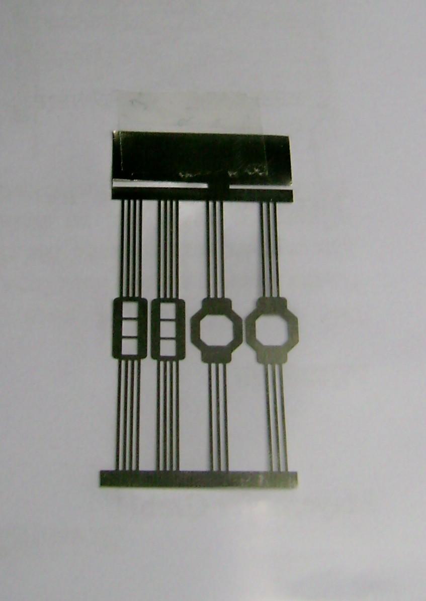

Beinhaltet die Conrad-Artikelnummer alle 4 abgebildeten Schleifer ?
Sind die beiden unterschiedlichen Typen gleich gut für GFN-Waggen verwendbar oder muss ggf. etwas abgelängt werden ?

Habs ja gewusst, ich habe welche.
Das sind die Conrad.
Man muss sie kürzen, aber das ist kein Problem.
http://666kb.com/i/asmk6vdg34ngfog9z.jpg
Roman
Edit Die Schleifer sind von Mayerhofer erzeugt.

@10
Das sind also die Conrad-Teile!
Gut, mal ein Bild zu sehen.
Andys
