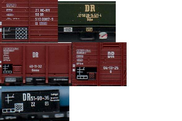

Die Modelle/Bausätze sehen ja gut aus. Was ich aber bisher auf den Bildern vermisse ist die Beschriftung. Ist die Bestandteil der Bausätze, oder mus sich da jeder etwas selbst einfallen lassen? Eigentlich wäre es doch mal interessant ein paar Standard-Beschriftungen für die  "Nichtnietenzähler",  die aber dennoch nicht auf eine Beschriftung verzichten wollen, anzubieten.
Sicher gibt es ein paar Alternativen wie KUSWA oder KH-Modellbahnbau oder ein paar Decaldrucker, aber immer etwas neu entwerfen ist doch auch recht mühselig. Jedenfalls bis man selbst oder der Anbieter genügend zusammen hat bis es sich lohnt.
Für manches Modell würde es mich nicht stören, wenn die Beschriftung nicht ganz exakt ist. Ich lasse die Züge fahren und dann fällt es sowieso nicht auf. Jedenfalls ist es besser als ein "nackter" Wagen. Oder denke ich da als Einziger so falsch?

Zur Beschriftung: Das ist schon nicht einfach, ich habe ein paar Sachen ausprobiert, wenns richtig ordentlich aussehen soll, wirds recht teuer. Decals auf einer so unebenen Fläche sehen nicht sonderlich schön aus. Bei den preiswerten Decaldruckern kann man die Wagennummer eh kaum noch erkennen.
Wie bei diesem Wagen:
http://img48.imageshack.us/img48/7203/ggw00012ad3edadq4.jpg

danke für den Tip mit tl-decals, den kannte ich schon. Aber leider haben die nicht im Angebot was ich suche.
Ich such eher etwas in der Art:
http://666kb.com/i/asb7yzin2hnedc17c.jpg
Peter E.
