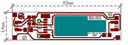

Nachfolgend das Prototyplayout das ich heute einmal händisch fertigen werde um das ganze zu verifizieren.
http://amw.huebsch.at/images/Produkte/Adapter/N_243.png
PW hat mir seine BR143-605-4 zur Verifikation geliehen... Da schau' ich ob das dann alles passt. Sicherheitshalber ist ein großes Loch in der Platine, das Platz für die Schwungmasse und den Decoder bieten soll. Meinen Messungen nach ist das Loch bei der 143 die mir vorliegt nicht nötig, die Schwungmasse ragt nicht aus dem Rahmen heraus. Auch für den Decoder ist unter dem Dach genügend Platz. Für andere Modelle könnten aber die paar Zehntel von Bedeutung sein, daher das große Loch. Außerdem kann man dann möglicherwiese alte klobige "Schweinsbratl"-Decoder auch hinein stopfen, falls jemand solche Grausamkeiten seinen Fahrzeugen zumuten will.
Die Platine ist kürzer als das Roco-Original. Der Bereich wo die Lampen sind ist ersatzlos gestrichen worden. Da sind dann 3mm weiße LEDs vorgesehen, die über den Platinenrand herausragen. Die LEDs passen locker in die Ausnehmung im Lokkasten wo die Lichtleiter enden.
Sofern alles passt könnten dann die Platinen in ein Paar Wochen zur Verfügung stehen. Über den weiteren Entwicklungsverlauf werden PW und ich hier berichten. Preisniveau so wie bei den anderen Platinen, um auch diese Frage gleich vorweg zu beantworten.
Features:
NEM651 Anordnung
MEN651 Buchse so die Bauhöhe ausreicht (meinen Messungen nach kein Problem)
virtueller (+) (erlaubt Lichtwechsel im Analogbetrieb mit Decodern)
2 weiße LEDs mit den zugehörigen Bauteilen
kein elektrisch funktionierender Oberleitungsbetrieb möglich
Größe 53 x 14 mm

Folks!
Die Entwicklung der Platine macht große Fortschritte. Nachfolgend die Platine auf der Lok von PeterW montiert. Ein Paar Verbesserungen sind da aufgefallen und auch schon umgesetzt.
http://amw.huebsch.at/images/Produkte/Adapter/N_243_Prototyp.jpg
Eine Bitte an die N-Gemeinde: welche Loks haben diese Platine oder ähnliche drinnen. ich selbst hab faktisch keine .de Modelle, daher brauch' ich da etwas Nachhilfe.
243 143 sind klar
101 112 passen offensichtlich auch interessant trotz NEM651 weil die neue LEDs drauf hat
181 scheint auch zu gehen oder?
Gibt es weitere? Eventuell Varianten wo man mit Langlöchern hin kommen könnte? Die Platine ist jetzt absichtlich um etwa 4mm vorne hinten kürzer. Weiters soll das Loch in der Mitte Platz für Schwungmasse und Decoder lassen.
