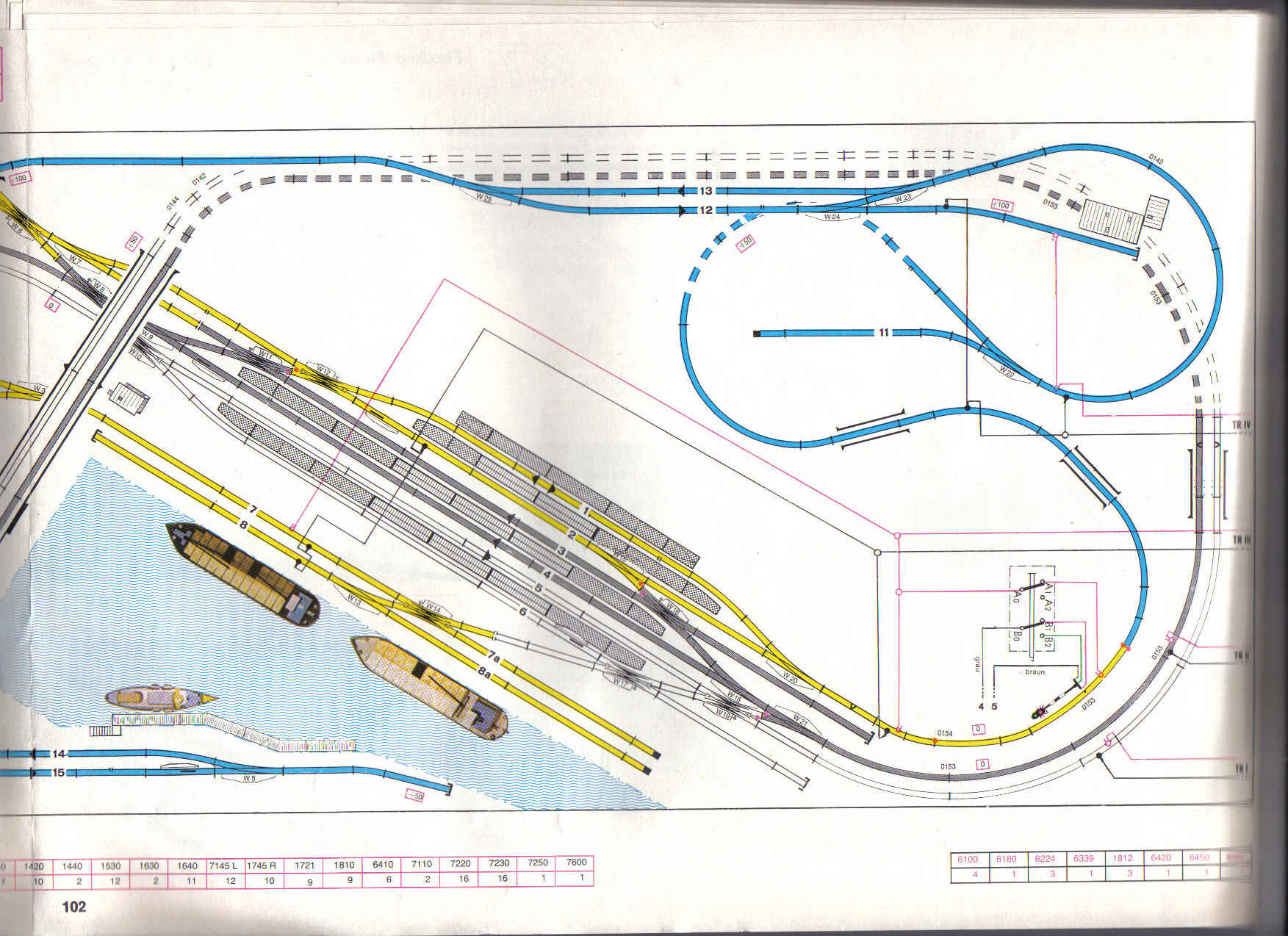

Hallo zusammen.
Ich möchte gernenoch in diesem Jahr mit einer Anlage anfangen und habe immer wieder Gleispläne gesucht. Irgendwo habe ich diesen Gleisplan gefunden:
http://img235.imageshack.us/my.php?image=forumfertiger20plan20ebjw5.jpg
Nun meine Frage:
Wie könnte das Gelände hierzu aussehen.
Habe absolut keine Idee dazu.
Danke für die Antworten
Walter

So habe hier mal eben was gebastelt, allerdings noch mit Zahnradbahn:
http://img259.imageshack.us/img259/3642/halverzm1.jpg
Das Abstellgleis unten links habe ich zum Fabrikanschluss verlängert. Ansonsten hab ich alles soweit nachgebaut wie es ging.
MfG Sascha
ok,dann mal sachlich.Dies kann keine Modellbahn werden,weil
1.Bogenweiche = Lok entgleist gern
2. Dreiwegeweiche -siehe oben + sieht noch dazu besch... aus.
3.Viel zu enge Radien ,jeder halbwegs lange Personenzug ist an einem Ende schon um die Kurve  herum,während der letzte Wagen vom Zug  immer noch in der Kurve steht.
4 Kurve -Gerade -wieder Kurve anfang der 70er Jahre hat man so gebaut,Modellbahn sieht anders aus!
5 Drehscheibe auf der Anlagengröße??Die meisten Drehteller sollen 26m Drehscheiben darstellen,auf dieser Anlage reiner Unfug.
Tu dir das nicht an,Walter versuch dich in den Plan reinzudenken-Was willst du darstellen,welche Epoche,welche Züge sollen auf ihr fahren.Schau dich bisschen um,was andere mit deinen Platzmöglichkeiten geschaffen haben.

Ja super!! Das ist doch mal ne Basis. Da habe ich den Anfang und könnte nach meinen Möglichkeiten ändern und machen.
Danke.
Vielleicht trifft man sich ja mal, dann gibt´s ein "Warsteiner".
Fahre ziemlich häufig mit dem Mopped im Sauerland herum.
Walter

Also zuerst einmal, das Maximum an Platz ist 240 x 90 cm.Wobei dann die linke Seite unter eine Dachschräge käme.
Was ich möchte, ist z.B. eigentlich zügig fahren lassen und an einer Stelle die Möglichkeit für etwas Rangierbetrieb haben.
Ich habe hier schon jede Menge rumgeschnüffelt und auch den einen oder anderen schönen Gleisplan gefunden. Dann hat es aber immer wieder am Gelände gehapert.  Ich muss ja nicht alles vorgekaut haben. Ich brauchte ja nur eine grobe Skizze des Geländes oder, falls ich eine schon bestehende kleine Anlage nachbauen könnte ein Gleisplan und Foto der Anlage.
Ich habe mir auch schon von Trix das Buch gekauft. Dort sind einige Gleispläne mit Bildern drin. Aber was mir da gefällt sprengt leider wieder den Platzrahmen.
Ich habe das mit den Bogenweichen auch schon gelesen. Die sind sicher bescheiden gut. Mit den anderen Punkten wie Dreiwegweiche und Radien hast du sicher auch recht.
Nun stehe ich wieder vorne.
Mal sehen was noch hier kommt. Oder ob ich die Pläne aus dem Buch so auf meine Größe ändern kann.
Dennoch fand ich die Schnelligkeit von Sascha ja schon erstaunlich.
Walter

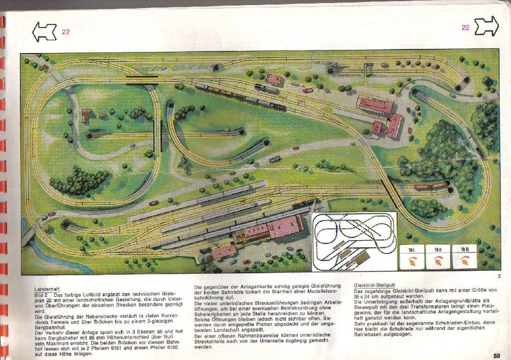

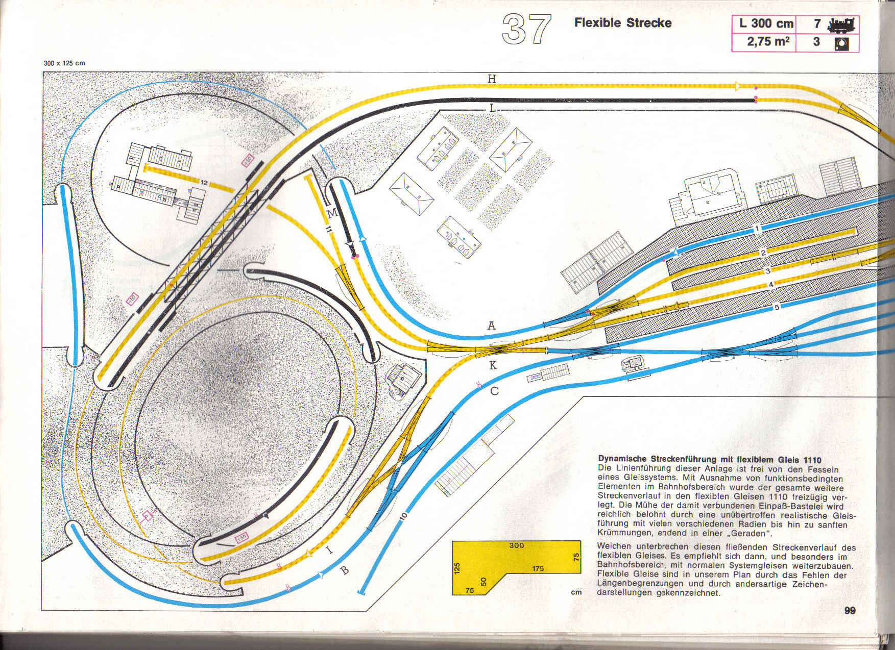

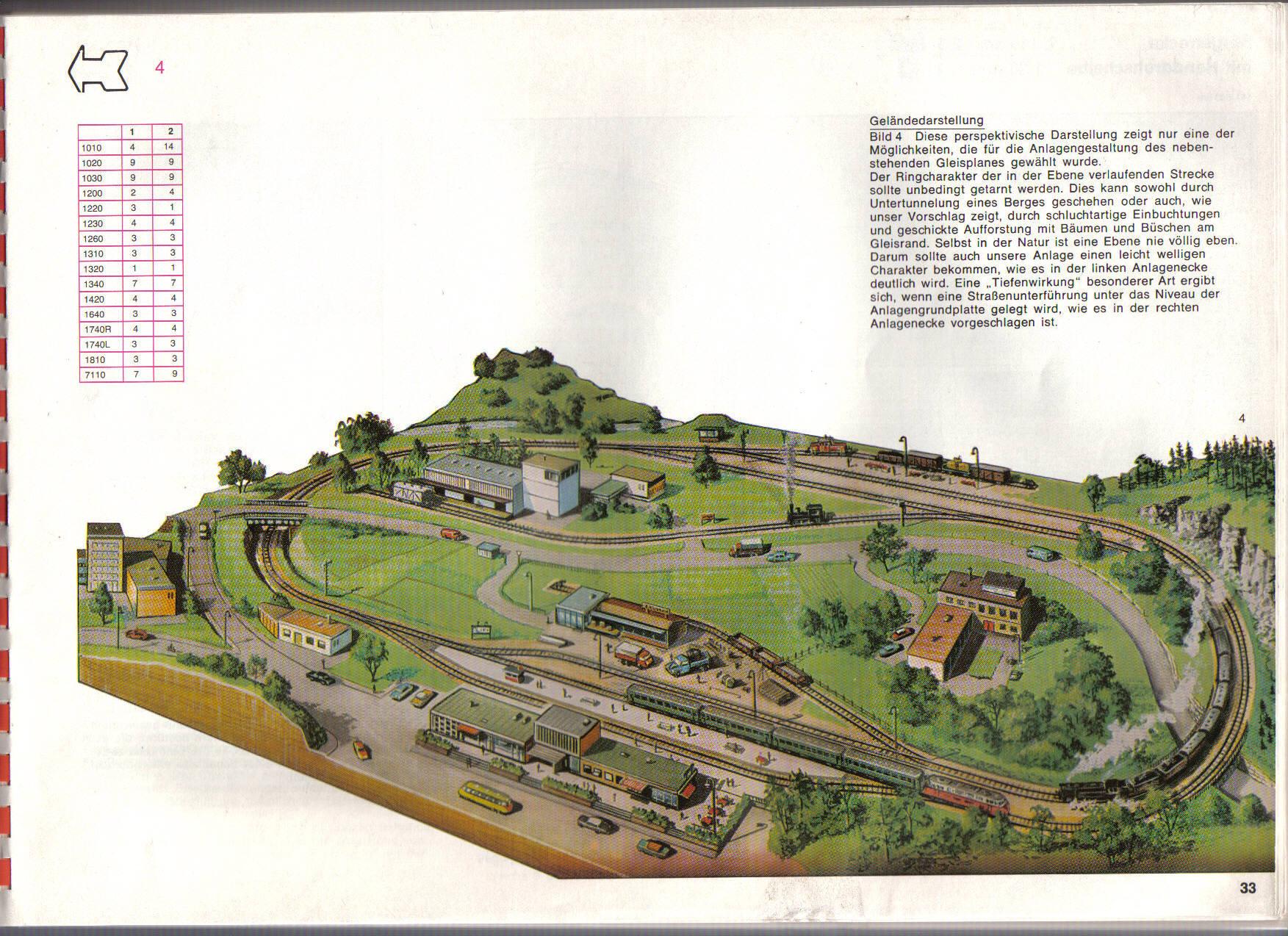

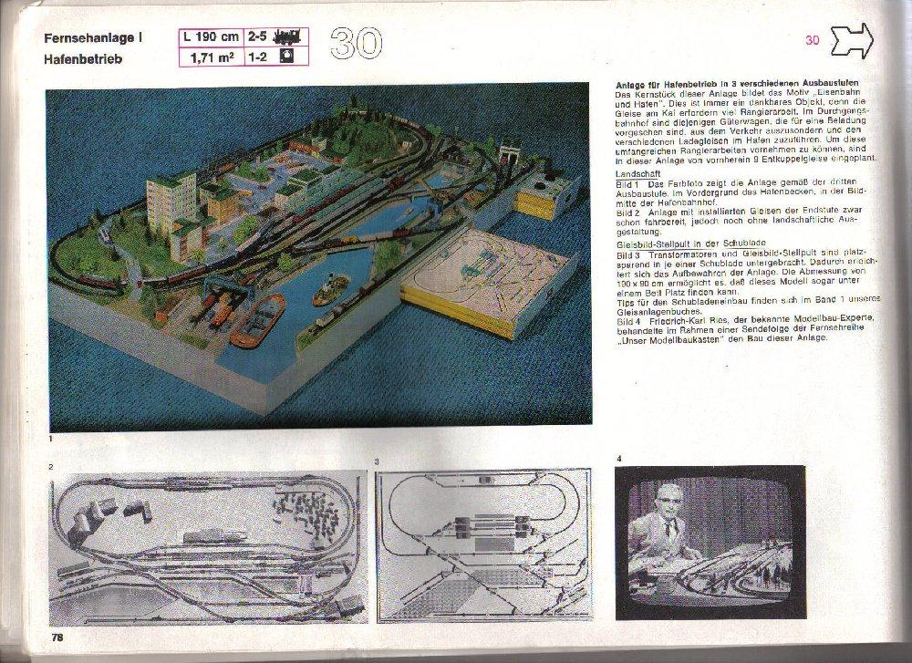

Zeitweise ... http://cgbier.zenfolio.com/img/v2/p687543818.jpg
Einer der zahlreichen Pläne, die ihre Karriere als Grillanzünder beendeten

Hallo Claus. ja so wird es sicher mit den Gleisplänen in "Originalgröße" gehen.
H-W vielen Dank für die Bilder. Für mich ist das ja immer super. Es ist "Gelände" zu sehen.
Vielleicht kommen ja bei dem einen oder anderen Gelände dochnoch eigene Ideen zum Tragen.
Walter

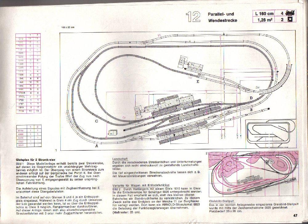

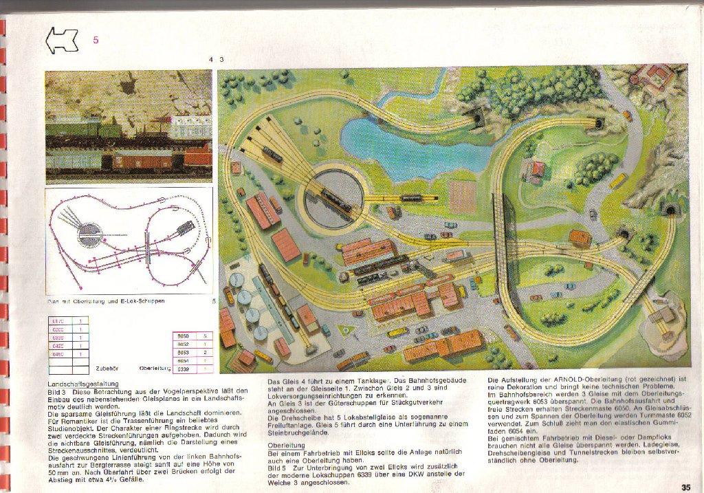

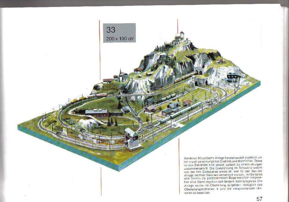

Walter,
ich muß mal meine Unterlagen durchschauen, da dürfte noch etwas mit Gelände für Deine geplante Größe dabei sein.

Hatte die #33 nicht schon mal jemand angefangen nachzubauen? Ich erinnere mich dunkel an eine Vorstellung. Da sind aber schon ein paar ordentliche Steigungen bei.
Walter,
ist da etwas annähernd für Dich brauchbares dabei? Soll ich noch mal weitersuchen? Wenn ich noch mal weitersuchen soll, gib mir bitte die größt möglichen Anlagenmaße an.

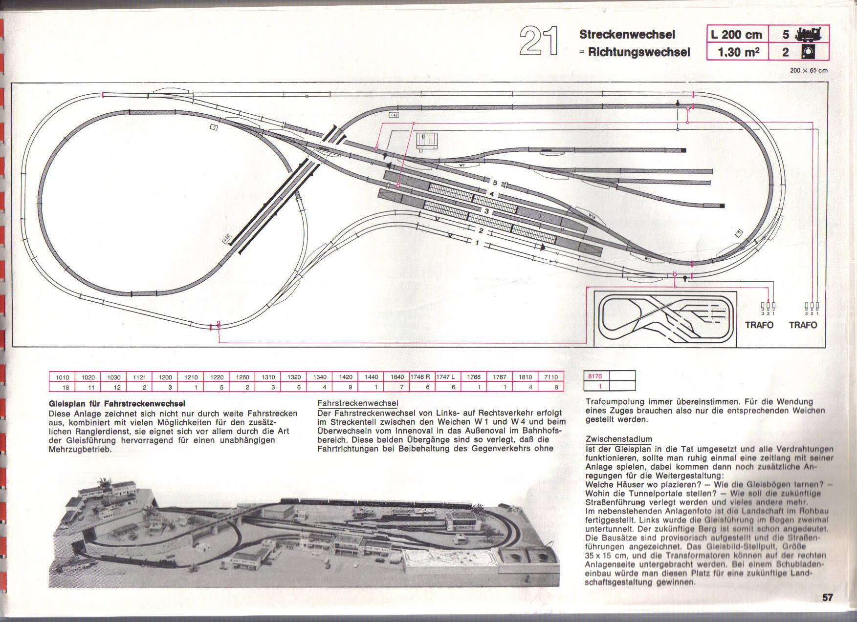

Ich muss sagen, ich hatte als erste Hilfe das Gleisplanheft von Fleischmann. Steht auch einiges nützliches drin.
Aber was mich so ziemlich bei allen Plänen zumindest in diesem Buch stört, ist dieses Überfrachten mit Gleisen. Vor lauter Gleise findet kein Baum  mehr Platz.
Aber der Hersteller will ja auch seine Gleise loswerden.

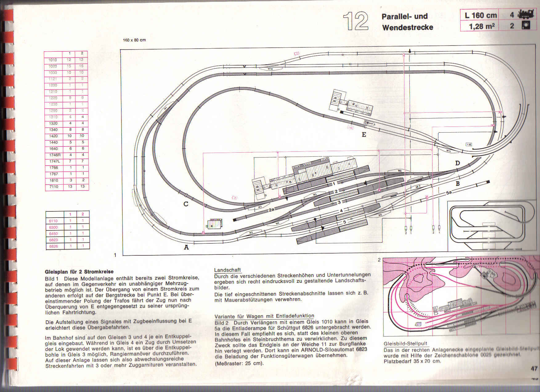

@ H-W
Hallo und recht herzlichen Dank für die Arbeit und die Vorschläge. I(ch finde den Vorschlag Nr. 12 recht gut. Allerdings hätte ich dann ja noch "viel" Platz übrig.
Das Maximum an Platz was ich zur Verfügung habe ist 240 x 120 cm.
Vielleicht kannst du ja nochmal nachschauen ob es noch was anderes gibt.
Ansonsten finde ich wirklich die Nr. 12 gut.
Walter
Hallo Walter,
ich werde heute abend mal meine Unterlagen durchforsten, vielleicht ist da ja noch etwas in deiner Größenvorstellung dabei.
Anderseits ließe sich ja der Gleisplan 12 auch vergrößern auf deine Größenwünsche.

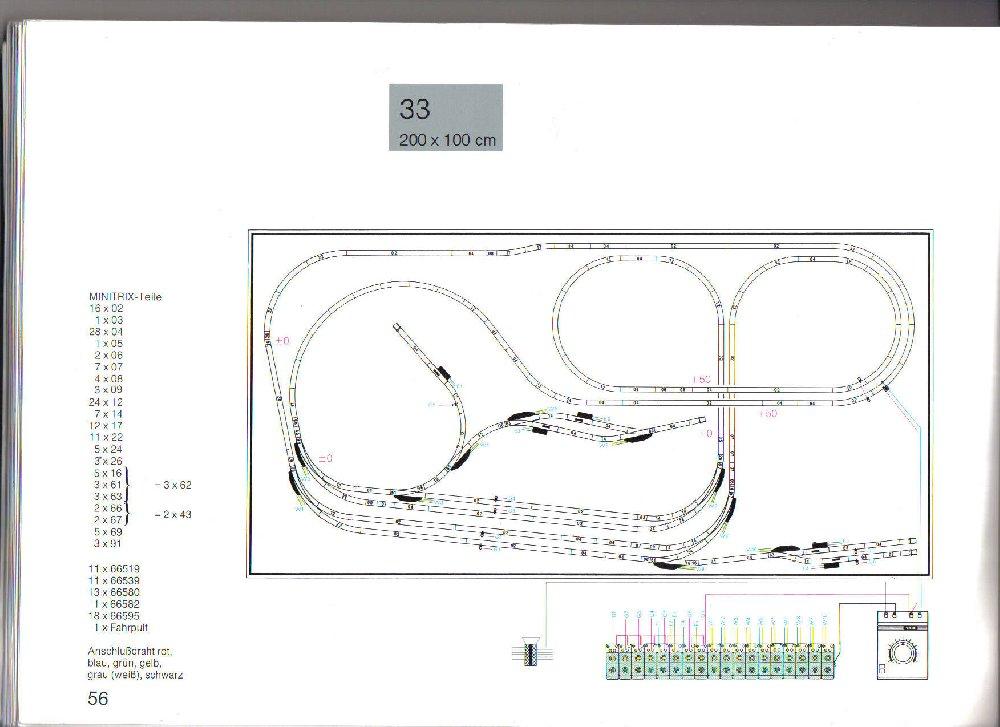

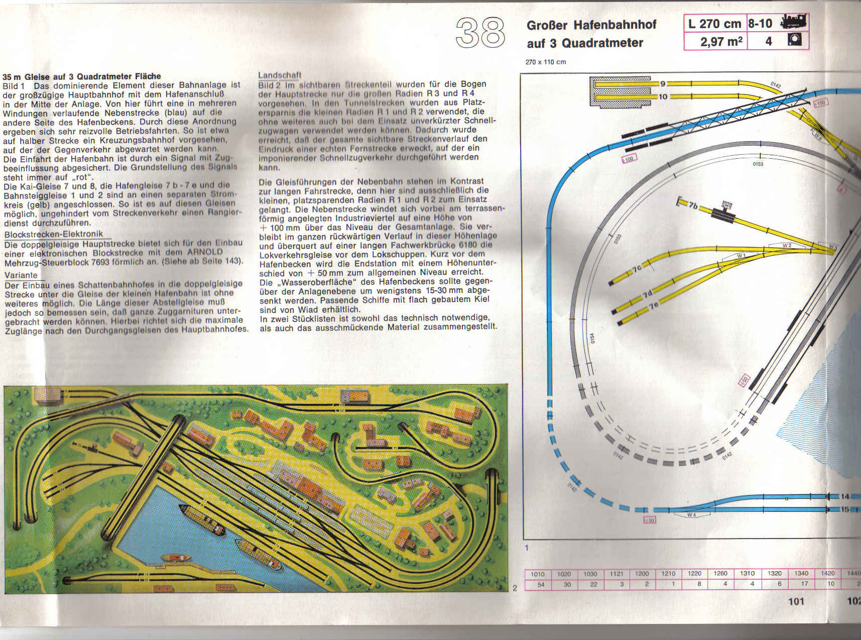

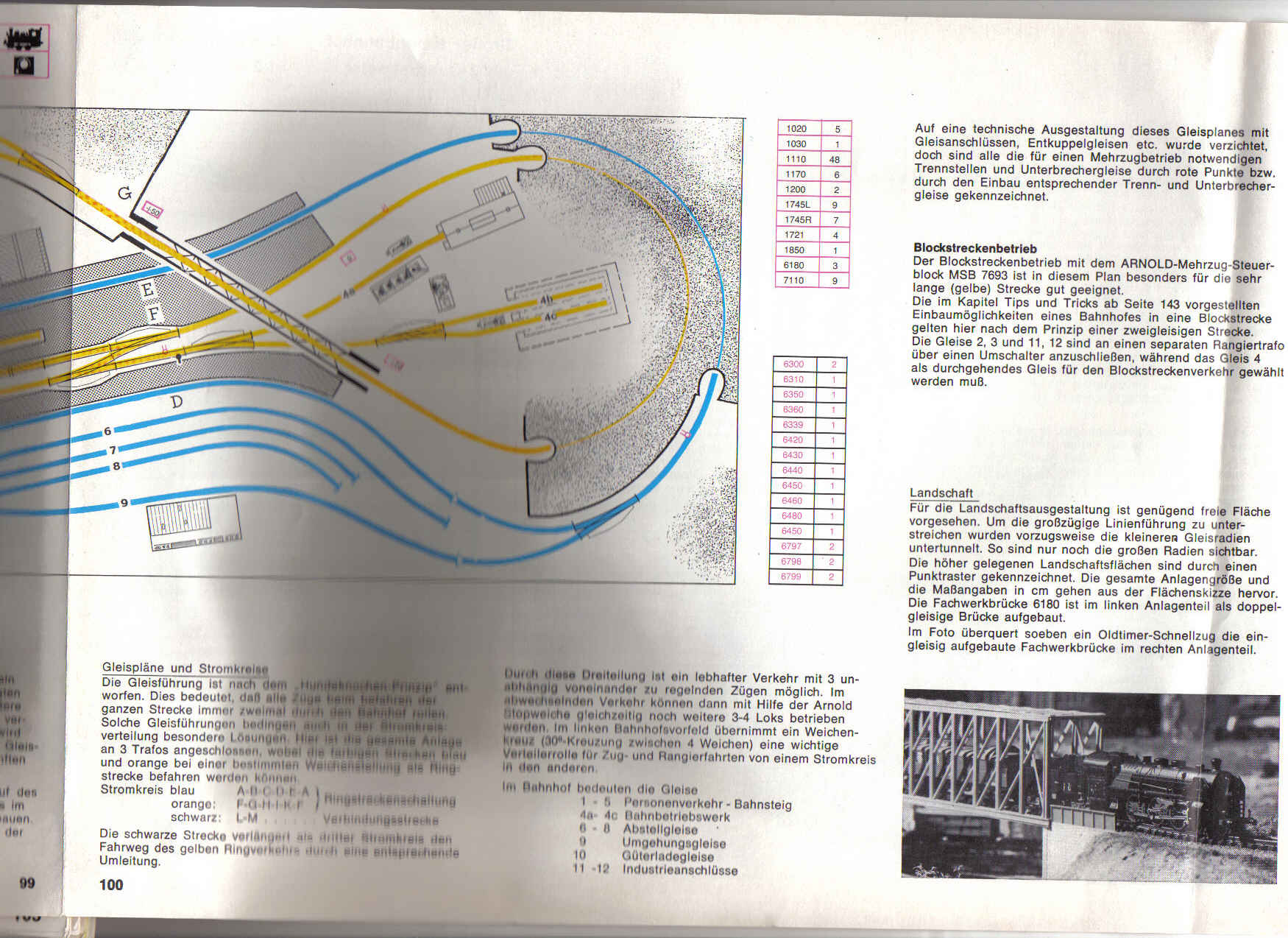

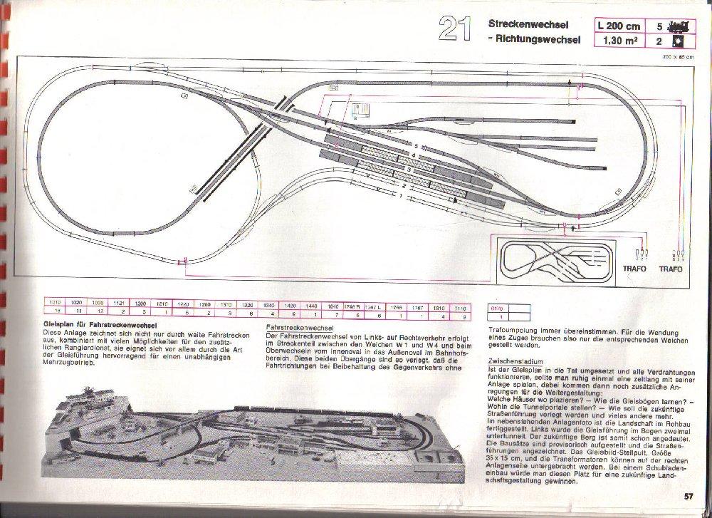

Walter,
wie versprochen noch 2 Pläne, die du allerdings in der länge geringfügig kürzen müßtest. Sonst konnte ich leider nichts passendes finden.
http://666kb.com/i/arotr9iytfo8xxf5p.jpg http://666kb.com/i/arotrus2vfmphcrnh.jpg
http://666kb.com/i/arotskwoa88prhgcd.jpg   http://666kb.com/i/arott3xwtse66914t.jpg
Versuche doch einfach einmal, die Dir vorliegenden Pläne auf Deine Platzverhältnisse und Wünsche durch Ergänzungen, weglassen etc. zu optimieren. Du wirst sehen das macht wirklich Spaß, sich so seine Wunschanlage zusanmmenzustellen.
Papier, Linieal, Zirkel, Taschenrechner und Stift, reichen dafür vollkommen aus.
Viel Spaß und Erfolg. Laß uns deine Pläne mit erleben.
@ H-W
Nochmals recht herzlichen dank. Ich glaube einer dieser beiden wird es. Du hast recht.
jetzt habe ich eine Vorstellung und muss eben jetzt auch meine eigenen Vorstellungen und Erfordernisse dabei berücksichtigen.
Ich werde es wirklich so machen wie du gesagt hast und mal alles zu Papier bringen.
Ich glaube, dann hat man auch wirklich eine ganz andere Verbindung zum Plan bzw. zur Anlage.
