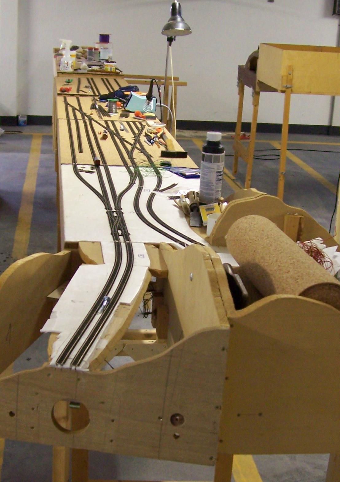

noch ein Beispiel für einen (in Bau befindlichen) Bahnhof mit Peco-Gleisen:
http://666kb.com/i/ardmeg3fod6oj40lw.jpg
Zugegeben, mit Minitrix/Roco wäre er schneller fertig und auch keine acht Meter lang, aber der Eindruck ist doch besser. Nebenbei bemeerkt: die 15° DKW von Minitrix hat sich bei mir in doppelter Hinsicht als nicht betriebsfähig erwiesen (der erste Teil des Zuges fährt in die eine Richtung, der Rest in die andere...)
