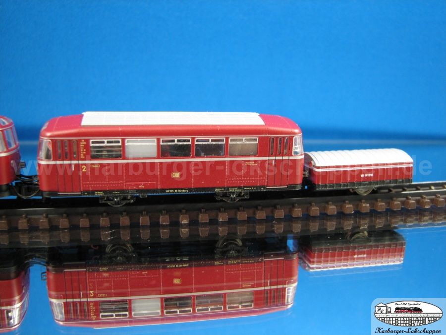

Schon lange hat mich so ein Anhänger gereitzt. Daraufhin hatte ich Ihn für mich privat bei Marks bestellt.
Und....??? er war lange nicht lieferbar. Heute kam dann plötzlich ein Paket von Marks an, mit noch rückständigen bestellten Artikeln.....und er war endlich dabei.
Also für die jenigen die auch schon lange gewartet haben, Ihn gibt es nun wieder.
Einfach Knuffig !!
Er hat ja übrigens einen fertigen Kupplungskopf zum einklipsen in die NEM Kupplungsaufnahme.

Was kostet dieser @ Ingo ?
Hallo Björn,
UVP bei Marks: 58,40 €
52,50 € bei mich
super Teil, der Anhänger. Sind die Rücklichter nur angedeutet oder sind sie echt funktionsfähig? Wenn nein, ist der Anhänger gut zerlegbar, denn eine Nachrüstung mit LED`s dürfte dann doch problemlos möglich sein. Platz dürfte reichlich vorhanden sein, oder?

@ 21
Hallo Jörg,
die Rücklichter sind ohne Funktion. Eine Demontage des Modells dürfte schwierig werden, da es aus einem Teil besteht, wenn ich das richtig in Erinnerung habe.
