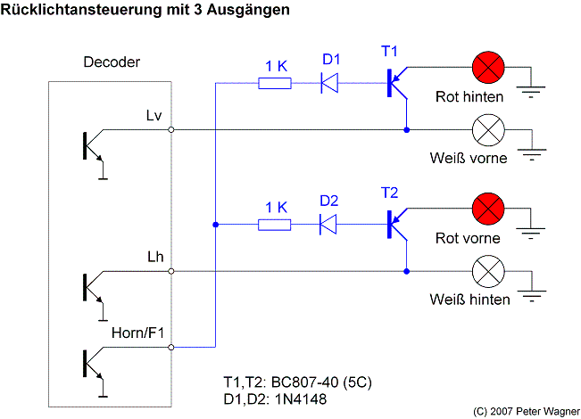

ich habe beim VT75 eine Schaltungserweiterung ausgetüftelt, die es ermöglicht, das rote Schlusslicht mit Horn/F1 zu schalten.
Hier mal zur Einstimmung ein schnelles Foto der umgebauten Lokplatine:
http://members.chello.at/peter-wagner-/digital/VT75_platine.jpg
Man benötigt lediglich 2 Transistoren, 2 Widerstände und 2 Dioden (letztere sind aus Platzgründen nicht auf der Platine, sondern am Lampen-Kontaktträger montiert, daher nicht im Bild zu sehen).
Der Gag ist, dass sich die 4 Lötpads, an denen die Lampenkabel angeschlossen waren, so teilen lassen, dass man die Transistoren an dieser Stelle einlöten kann und die zuführenden Leiterbahnen sind sogar noch an der richtigen Stelle.
Lediglich das decodierte Signal für Horn/F1 muss man vom D&H ASIC abgreifen (vielleicht erinnert sich der eine oder andere, dass ich vor einiger Zeit nach der Pinbelegung des ASIC gefragt hatte).
Falls Interesse besteht, arbeite ich den Umbaubericht gerne mal detaillierter aus, inkl. Schaltbild, Stückliste etc.

Hm! Du bringst mich damit auf die Idee, eine kleine Platine zu bauen mit deren Hilfe man aus Lv + Lh + Zusatzausgang die 2 Ausgänge für die Rücklichter erzeugen kann.
Die könnte man dann auch in anderen Fahrzeugen einsetzen, und auch mit anderen Decodern kombinieren.

könnstest Du auch noch ein Schaltbild dazu einstellen?
Dann wird die Sache etwas klarer.
Grüße Michael Peters
ja klar, habe ich vor. Das gibts zur Zeit nur handgekrakelt auf einem Zettel. Ich muss es mal elektronisch rein zeichnen. Das kann aber noch ein paar Tage dauern. Ich melde mich dann an dieser Stelle wieder.

hier die Schaltung. Meine Erweiterung ist in Blau gehalten.
http://members.chello.at/peter-wagner-/digital/VT75_extension.gif
Super Peter, vielen Dankl für deine Mühe.
Gäb's jetzt auch noch eine allgemeine Variante, also nicht speziell für den VT75?
So wie du in #2 geschrieben hast: Mit den Anschlüssen Lv, Lh, Horn, Rot-hinten und Rot-vorn?
Du kriegst das bestimmt hin.... oder produzierst du gleich die fertigen Platinen ;)
Gruß Gerhard

Hallo Gerhard,
hier noch die gewünschte Schaltung zur allgemeinen Verwendung.
http://members.chello.at/peter-wagner-/digital/Decoder_extension.gif
Hinweis: Im Analogbetrieb funktioniert bei dieser klassischen Schaltung je nach Polung des Chassis (NEM oder Minitrix) nur das hintere oder vordere weiße Licht. Im Digitalbetrieb funktionieren alle Lichter.

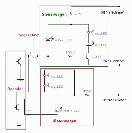

ich habe noch mal eine Schaltung ausgegraben, mit der ich die Spitzenbeleuchtung beim ET30 (KATO) im Steuerwagen ausgestattet habe.
http://666kb.com/i/aog138jg6gjfimyv3.jpg
