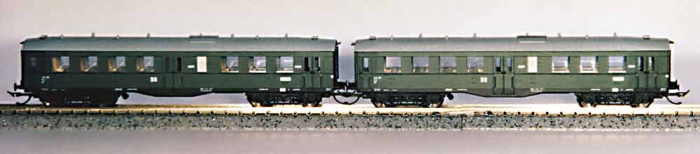

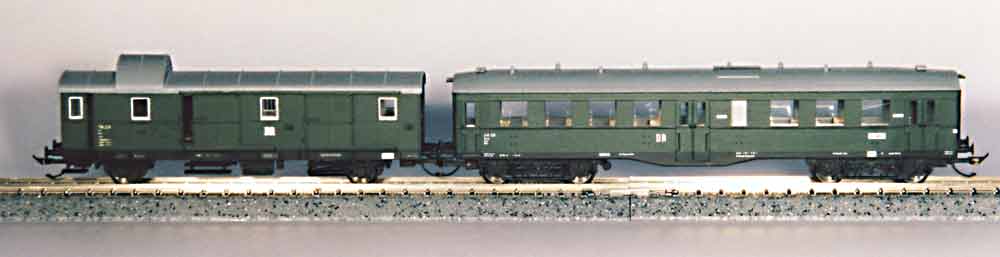

Nachdem ich den 3-Wagenzug der Altenberger Wagen von IG MET, Hr. Neumann, erhalten habe und der erste Wagen im Prinzip fertig ist, mal eine kurze Kritik des Bausatzes.
Der Bausatz ist gut detailliert, sauber gespritzt und bedruckt und gibt m. E. die Proportionen gut wieder. Wer in seinem Leben schon einen Häuserbausatz ohne verschmierte Kleberreste auf den Sichtflächen zustande gebracht hat und die "Kompromisse" bei der Modellumsetzung akzeptiert, der bekommt in kurzer Zeit schöne Modelle dieser Wagen. Alleine die Bauanleitung sollte man gründlich studieren, da muß man manche Stellen mehrmals lesen und mit den Teilen vergleichen, mir ging es jedenfalls so. Aber es geht dann.
Die Nacharbeit an den Teilen hält sich in Grenzen, im Prinzip fällt nur das übliche Verputzen der Angußstellen an. Man soll jedoch den Hinweisen der Anleitung zur Nacharbeit an wenigen Stellen einzelner Teile folgen, die ist wirklich nötig. Die Paßgenauigkeit ist sehr gut.
Jetzt zu den "Kompromissen" des Bausatzes, die ich beseitigte bzw. beseitigen will. Zuallererst habe ich die Wendler-Lüfter gegen Messingteile aus der Kleinserienfertigung ausgetauscht, sieht einfach besser aus.
Das nächste Problem ist, die Wagen sind einfach zu hoch. Die Ursache ist folgende, die Fleischmann-Drehgestelle werden mit einer Bundbuchse versehen, durch die dann die Schraube geführt wird, die sie mit dem Untergestell verbindet. Es entsteht ein großer Spalt zwischen Drehgestell und Untergestell. Wenn man die Buchse wegläßt, dann befinden sich die Drehgestelle zwischen den Längsträgern der Seitenwände und können nicht mehr ausschwenken. Ich habe das folgendermaßen gelöst. Die Seitenwangen der Drehgestelle haben oben einen kleinen Steg, den habe ich auf die Auflagefläche runter geschliffen. Den Bund der Buchse habe ich von rund 1,5mm auf 0,3mm runtergeschliffen. Die Seitenwände habe ich im Schwenkbereich der Drehgestelle innen angefast. Die Drehgestelle werden dann so angeschraubt, daß die Drehgestelle ein Höhenspiel von ca 1mm oder mehr haben. Dadurch paßt die Höhe der Wagen genau zum Pwi-28 von Fleischmann, der bei mir mit den Altenbergern laufen soll, so war es auch beim Vorbild. Zwischen Drehgestellen und Längsträgern ist dann ein Spalt im 10'el mm-Bereich und sie laufen sogar im 223mm Radius. Falls es Höhenwechsel im Gleisverlauf gibt, können die Gehäuse auf die Drehgestelle auflaufen. Diesen Trick habe ich schon mal erfolgreich beim Tieferlegen und Drehgestellwechsel bei den 4-achsigen Kühlwagen von Piko gemacht. Dort sind allerdings die Kupplungen im Drehgestell, wie sich die Altenberger im Zugverband verhalten, kann ich erst nach Fertigstellung der anderen Wagen und der Lösung der Kupplungsfrage überprüfen.
Damit sind wir beim letzten und für mich ärgerlichstem Problem. Ich stelle seit längerem meine Fahrzeuge auf die Hammerschmid-Kupplungen um. Nun haben die Wagen zwar eine Kulisse, aber keinen NEM-Schacht. Noch schlimmer, die Kupplung basiert auf der Standardkupplung mit einer Aufnahme, die eine Eigenkreation der IG MET/Hr. Neumann ist. Damit kann man nicht mal die Erbse einsetzen. Für mich nicht ganz nachvollziehbar, da ja meines Wissens eine KK mit KKulisse nur mittels einer starren Verbindung voll wirksam ist. Z. Z knobele ich an dem Problem, habe aber noch keine Lösung.

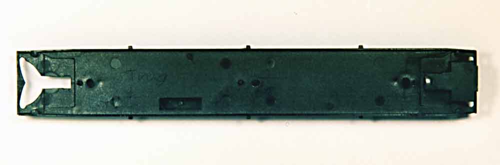

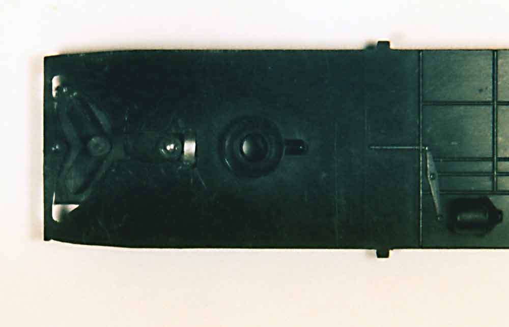

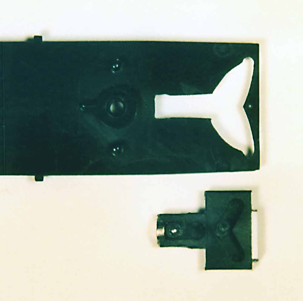

ich habe inzwischen das Kupplungsproblem für mich gelöst, indem ich mir Deichseln baute. Dazu habe ich das Kupplungshalter-Oberteil (Teil K2) so abgefeilt, daß es in ein U-Profil paßt. In's U-Profil habe ich auf jeder Seite ein K2 eingeklebt (Mittenabstand der quadratischen Öffnung von K2 ist 16mm), diese verstiftet und dann alles mit 2-Komponentenkleber ausgegossen. Die Deichsel zum Pwi besteht auf einer Seite aus besagtem Teil K2, auf der anderen aus einer gekürzten Tillig-Deichsel. Auf der zweiten Seite wird dann der Pwi normal mit Hammerschmid-KK gekuppelt.
Habe auch noch einen vierten Wagen gekauft und gebaut, denn bis Anfang der 60er Jahre sollen sie in 4 oder 5 Wagenzügen gefahren sein.
ich habe in die Wagen die Fleischmann-Kurzkupplungskinematik eingebaut, da passt zwar auch nur die Erbse, ist aber dann wenigstens eine richtige starre Verbindung.
Zurzeit habe ich die dazu passende BR 84 im Bau, bei Fertigstellung kommt dann ein Bild vom kompletten Zug.
Ehe ich mir weitere Wagen kaufe, warte ich erst einmal, ob Herr Neumann noch den anderen Altenberger bringt.

wenn man beim Einbau der Fleischmann-KKK in die Reko-Wagen die GFN-Abstandslehre benutzt, sieht man, daß die Puffer zu lang sind. (nur die Haltestifte)
Die praktikabelste Lösung ist, die Puffer bündig in die Pufferbohlen einzukleben und danach die nach innen überstehenden Teile abzufeilen oder mit einer feinen Säge abzusägen. Das muß man je nach Puffer einzeln entscheiden, da alle unterschiedlich lang sind (von 0,1mm bis 0,6mm innen überstehend). Die nach außen zeigenden Teile (also die eigentlichen Puffer) haben alle ein einheitliches Maß.
So bearbeitet, kann man sogar einen Zug Dreiachser durch R2 fahren lassen.

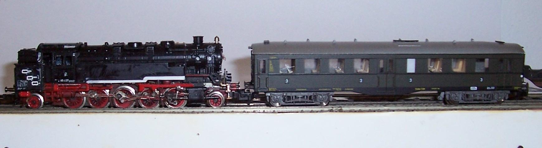

Da ich nun am Samstag auch endlich meine Bestellung dieser Wagen erhalten habe, hier nun ein paar Bilder des ersten fertigen Wagens:
http://img212.imageshack.us/img212/219/alten02gb9.jpg
http://img213.imageshack.us/img213/9792/alten01dy5.jpg
Beim Bau sind mir spontan die Drehgestelle und die Kupplungen als Kritikpunkt aufgefallen. Da waren vielleicht mal andere Drehgestelle als die von Fleischmann geplant, jedenfalls sitzt das Bodenblech viel zu hoch. Dadurch sind die Sitzflächen in Fensterhöhe. Die Kupplungskulissen sind eine recht windige Konstruktion und funktionieren zumindest bei mir nicht so wie sie eigentlich sollten.
Ansonsten baut sich der Wagen gut und sieht auch gut aus (nach dem Tieferlegen durch Abschleifen des Abstandhalters). Etwas Gewicht werd ich ihm noch verpassen.

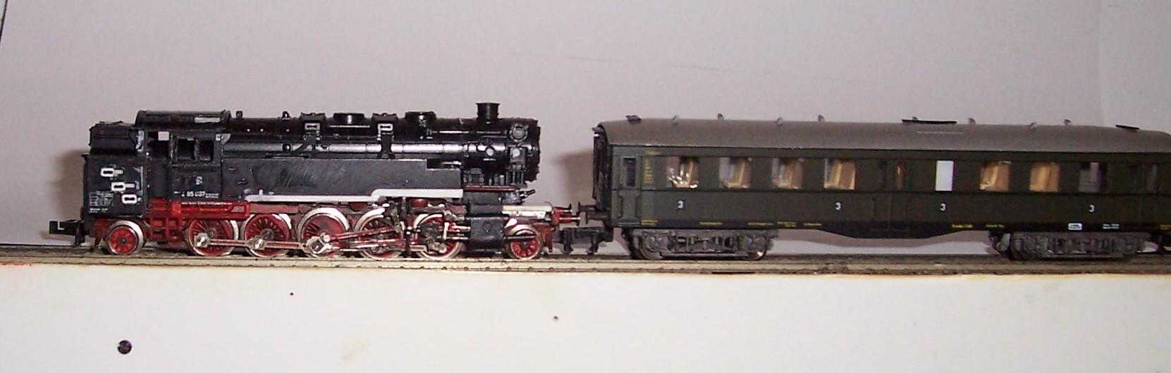

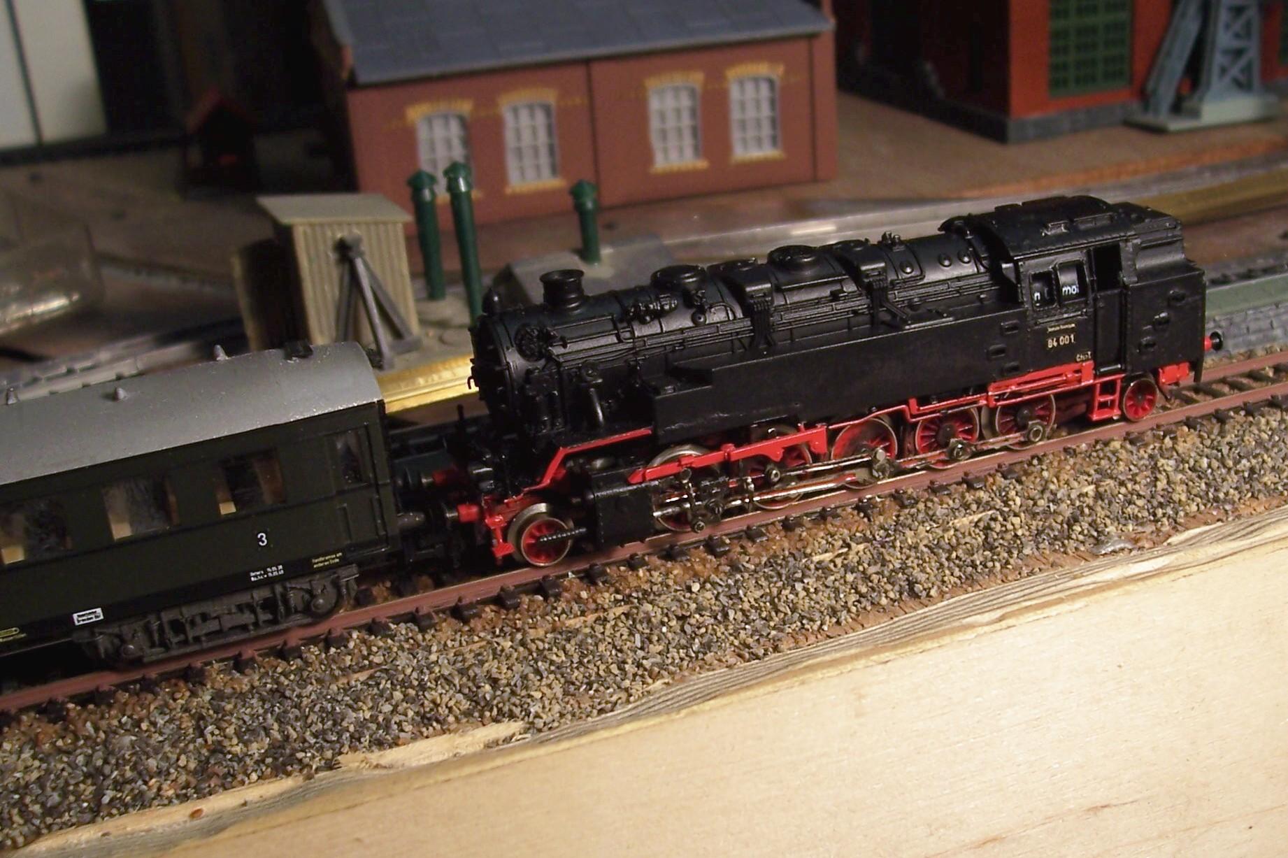

Ich wollte zwar mit der Lok voriges Wochenende fertig werden, hatte aber nicht die richtige Ruhe dafür. nun heute ist sie bis auf einige Zurüstteile und der Lackierung fertig und hat die erste Probefahrt mit den Altenbergern gemacht:
http://666kb.com/i/arx5i7903fjtfoa4j.jpg
Jetzt kann ich jeden Abend einige noch fehlende Teile herstellen, so das kommendes Wochenende diese BR84 komplett sein dürfte. Dann kommt das nächste Bild.
Hallo Roland,
sieht gut aus...
kannst ja auch die mittlere Kuppelachse ohne Spurkranz ausführen, wie beim Original.
Habe nur eine etwas ältere 84er von Hruska incl. Wagen.(H0)
Steffen
sieht gut aus...
Steffen

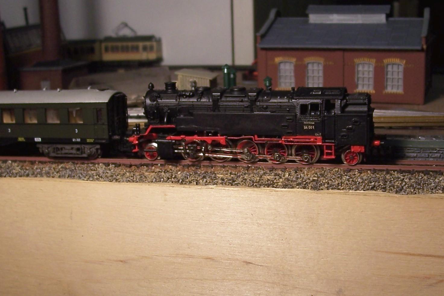

Hallo Steffen,
den mittleren Spurkranz hatte ich abgedreht, jedoch war dann die Stromabnahme spürbar schlechter, so dass ich den glücklicherweise vorhandenen Ersatz-Treibradsatz mit Spurkranz wieder eingebaut habe. Bei dem verwendeten Fahrwerk der arnold BR 95 erfolgt die Stromabnahme durch kurze Bronzebleche vom Spurkranz.
Heute habe ich sie nun vervollständigt, so dass sie morgen in die Lackiererei fahren kann:
http://666kb.com/i/as06ghtw4p8jqb6mb.jpg
Lokschilder bestelle ich mir bei KUSWA.
Der Vortrieb erfolgt durch einen Maxonmotor, da der Arnoldmotor nicht mehr rein passt.
Hallo Roland,
ist schon klar, wenn der mittlere Spurkranz für eine sichere Stromabnahme benötigt wird.
Ich dachte nur wegen der besseren Bogenläufigkeit.
Vielleicht sehen wir die fertig lackierte und beschriftete 84er dann nochmal hier.
Steffen
Steffen

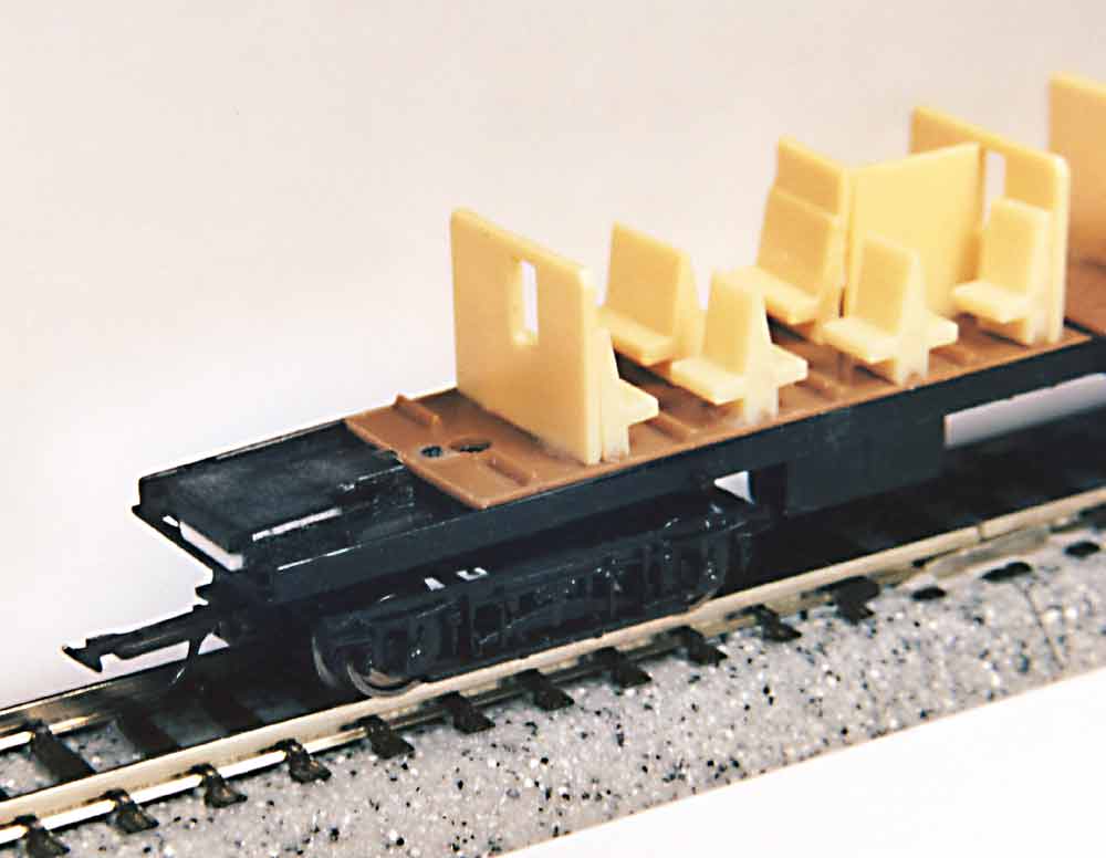

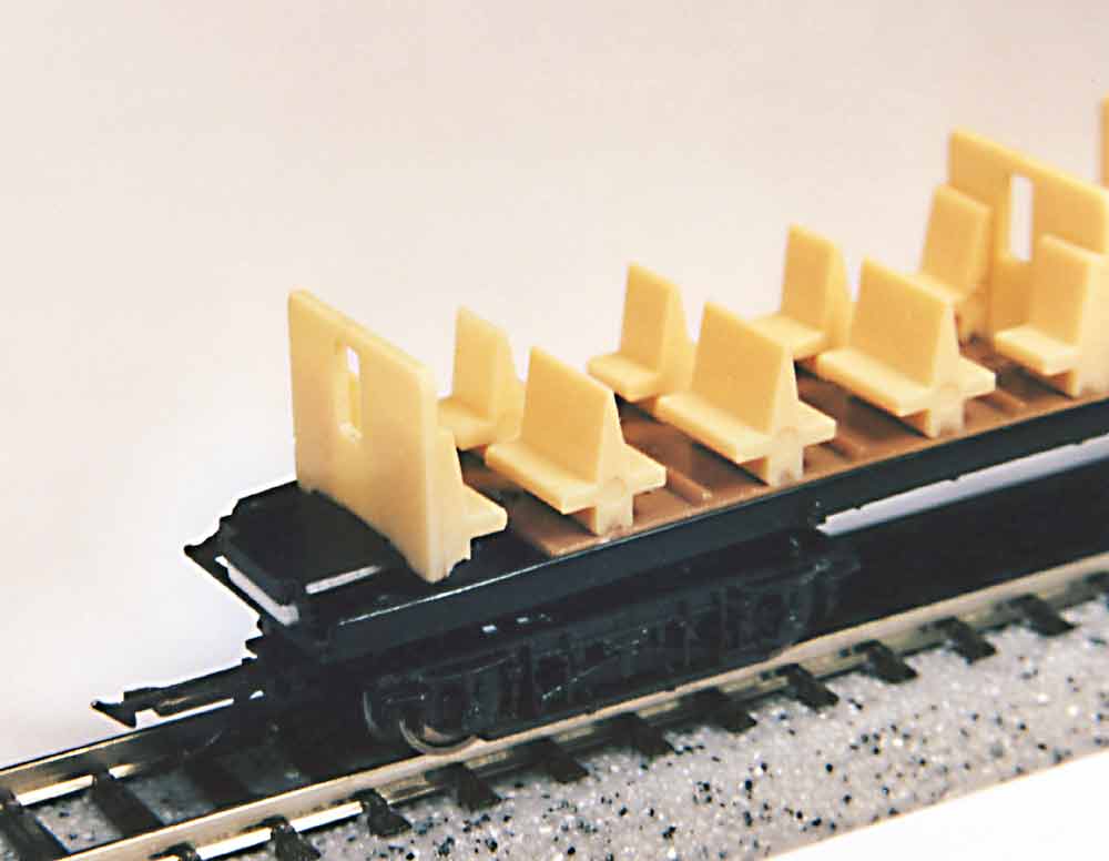

Hallo Leute hatte nun endlich Zeit meinen ersten Wagen zusammenzubauen. Wirklich klasse Modell. Habe alles berücksichtigt was zuvor geschrieben wurde. Habe gleich GFN Nachrüst-KKK eingebaut. Die Kupplungstechnik ist eine Katastrophe. Auch die selbstentwickelte Kulisse ist mehr als schlecht. Hatte erst den Gedanken diese zu nutzen und einen Adapter mit Loch (lag noch rum MTX oder Brawa??) zu nutzen. Geht an sich, aber die Kulisse funzte nicht wirklich.
Ja das Dach habe ich erst einmal mit mattem grau umgearbeitet, so so plastehaft aus. Die Lüfter hingegen finde ich nicht so schrecklich wie beschrieben. Hatte mir schon Kleinserienteile bestellt, aber schwarz lachiert sehen die mitgelieferten Lüfter nicht mehr so schlecht wie beschrieben aus. Auch die Dachbretter habe ich vom plastehaften schwarz befreit.
Wer weiß, wie die Inneneinrichtung farblich aussah???
Scheint mir einfach zu hell?
Derzeit baue ich gerade die Led-Innenbeleuchtung. Diese soll die doch nach aussen abfällige Grundplatte (zu weich) stabilisieren. Ein paar farblose Preiserlein wurden auch schon lackiert und bekommen sicher heute noch Ihren Platz im Wagen.
Beste Grüße, N-Fan Thomas

Ich habe nun die BR 84 fertig, Beschriftung ist von Kuswa. Fahrgestell von der Arnold BR 95, umgebautes Gehäuse der BR 85 von Minitrix, Antrieb erfolgt durch einen Maxon 261512. Lok wurde mit Profikupplungen ausgerüstet.
http://666kb.com/i/av1ptu0uzy3m74abn.jpg
http://666kb.com/i/av1pvp3jzy5x1ueyr.jpg
dampfrailfan - 09.01.08 15:32
Roland,
sehr schön geworden,
hat man gern wenn jemand mal ein Modell selbst auf die Beine gestellt hat und es hier zeigt. Ich habe letztens eine CD von einem Mitleser hier bekommen. Lauter DR-Loks drauf, Einzelstücke, Reko alles da... leider zeigt er es nicht gern.
ich würde den Motor noch schwarz lackieren, die Motorbeschriftung sieht man durch die Fenster.
Gruß Torsten
Gruß Torsten
ich hab meinen jetzt mit peho- Kurzkupplungskulissen und etwas Blei ausgerüstet.
Nur die Standartkupplung hebt sich nicht so schön leicht an wie üblich, werde den Wagen dann in Zugmitte laufen lassen.
Torsten
http://img205.imageshack.us/img205/934/img0048qz8.jpg
http://img205.imageshack.us/img205/5568/img0049zi3.jpg
http://img205.imageshack.us/img205/1444/img0050rk3.jpg
http://img174.imageshack.us/img174/8585/img0037dp4.jpg
Torsten
hier mal meine Variante des Peho-Kulisseneinbaus. In #3 schrieb ich, daß ich mir Deichseln gebaut habe. Letztlich sind die aber im Gebrauch nicht sehr praktikabel. Da die serienmäßige Kinematik auch nicht der Renner ist, entschloß ich mich, Peho-Kinematiken einzubauen. Auf der Hobby in Leipzig habe ich mich damit eingedeckt und der Thread
http://www.1zu160.net/scripte/forum/forum_show.php?id=335909&start=11
gab dann den Anstoß loszulegen. Eigentlich ein unkomplizierte schnelle Sache, wenn man erst einmal die Maße ermittelt hat. Am längsten dauerte eigentlich die Feilerei, um die Kulissen auf die erforderliche Länge zu bringen.
http://666kb.com/i/b3jod9pgypebvpfs9.jpg
http://666kb.com/i/b3jods9t8vq4ml2qx.jpg
http://666kb.com/i/b3joekfrie6ylw6qx.jpg
Die angepaßte Inneneinrichtung:
http://666kb.com/i/b3jofxwyi2jxc4s2x.jpg
http://666kb.com/i/b3jogi5yn339jifqh.jpg
Das Ergebnis:
http://666kb.com/i/b3johks39js8ttdm1.jpg
http://666kb.com/i/b3johzkbbb9ktr9rd.jpg
Das Ergebnis:
IG MET/Neuman hat ja jetzt die neuen Drehgestelle für die Altenberger rausgebracht. Ich habe erstmal ein DG zusammengebaut, um Erfahrungen zu sammeln. Kurz einige Eindrücke:
- Herr Neumann bezeichnet sie als "Görlitz III, leicht". Für die Altenberger sollten es aber "Görlitz IV" sein. Allerdings sehen sie auch wie Gö IV aus. Sie sind wesentlich "luftiger" als Gö III, leicht.
- Die Bremsklötze sind genau abgezählt. Der erste ist mir gleich durch den Keller geflogen. Lange, lange Suche brachte ihn dann wieder zu Tage.
- Ich habe den empfohlenen Kleber "UHU-Sekundenkleber Pipette" verwendet. Der scheint sehr gut zu kleben, aber leider ist die Zeit zur Korrektur der Teile praktisch Null. Ich werde da beim nächsten DG wieder Sekundenkleber, Gel probieren.
Unten einige Bilder. Sind leider nicht so gut, habe sie sozusagen nur im "Vorbeigehen" gemacht. Vergleichsfoto zu den Flm-Gö III (rechts).
Beitrag editiert am 30. 09. 2010 23:07.
Hallo Reiner,
an den Fotos erkenne ich aber, daß sich der Abstand zwischen Gleis und Wagenkasten
nicht verringert hat- die Wagen sind also immer noch "hochbeinig". Hast Du die Messing-
Distanceringe einsetzen müssen, oder paßt das DG jetzt auch so?
Aber die DG wirken aufgrund der Feinheit sehr real. Sind schon tolle Wagen!
Grüße Totti

ich habe jetzt ein 3-er Set dieser Wagen bereits mit dem neuen Drehgestell von IG-MET fertig gestellt und möchte dazu ein paar Worte sagen.
Über Montage und notwendige Nacharbeiten zum Einbau einer Fremd-KKK wurde hier bereits ausführlich einschliesslich aussagefähiger Fotos berichtet. Das hat mir sehr geholfen, deshalb an dieser Stelle meinen herzlichen Dank an die Autoren !!
Ich werde deshalb nur noch etwas zu den Drehgestellen sagen.
Sehr filigran und stark bruchgefährdet selbst beim leichten Nachbiegen wurde bei der Konstruktion dieser Teile unnötig Potential verschenkt und damit sicher so mancher Bastler verärgert. Kaum definierte Klebestellen für stumpfes Kleben mit entsprechendem Irrtumspotential hätte man durch Lösungen mit angespritzten Stiften und Sacklöchern in den Seitenwangen ohne jeglichen zusätzlichen Konstruktionsaufwand sicher vermeiden können. Auch gleichzeitig Platz für den Einbau einer Fremd-KKK vorzusehen hätte konstruktiv keinerlei Mehraufwand bedeutet. Der separate Einbau von Bremsbacken mit 0,4 mm Stiften mag etwas für die Vitrine sein, für das Bewgen der Fahrzeuge auf einer Modellanlage scheint mir dies mittelfristig (auch mangels überzähliger Teile im Bausatz) keine Lösung zu sein.
Der Bau und die entsprechende Anpassung der Drehgestelle verlangt deshalb einiges vom Bastler, man erhält dann aber Personenwagen, denen mit den neuen Drehgestellen (als Ersatz für die ursprünglichen Zuliefer-Drehgestelle von Fleischmann) jegliche Hochwassertauglichkeit genommen ist und die noch etwas tiefer liegen als die ohnehin schon sehr tiefliegenden Roco-Hechtwagen. Das sieht sehr gut aus und versöhnt mit dem Arbeitsaufwand. Für den erfahrenen Modellbauer ist deshalb dieser Bausatz unbedingt zu empfehlen.
Gleichzeitig knüpft sich daran eine Bitte an die IG-MET.
Wenn man schon für den kleinen Abnahmekreis potentieller Käufer der Altenberger ein eigenes Drehgestell entwickelt dann müsste es doch unter Berücksichtigung der oben genannten Formenänderungen ein leichtes sein -. und angesichts des ungleich größeren Abnehmerpotentials auch wirtschaftlich viel eher vertretbar - ein entsprechendes Görlitz-Drehgestell zum Tausch in den Fleischmannwagen der Bauart 35 zu entwickeln, allein ich würde davon sofort 30 Stück beziehen. Weiß doch jeder halbwegs ambitionierte Modellbahner, daß gerade diese ansonsten gut getroffenen und konkurrenzlosen Wagen nahezu ausschliesslich wegen ihrer hohen Drehgestelle optisch und im Zugverband mit anderen Wagen schlimm aussehen.
Also Herr Neumann, wie wärs ??
