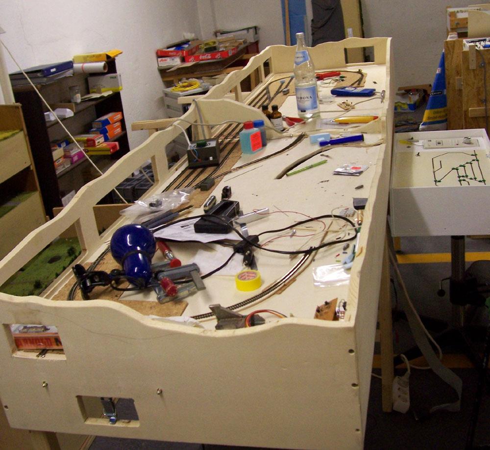

Wie auch immer, bei meinem Schmalspurprojekt kommen drei Fabrikate zum Einsatz:
Die Baustelle im Überblick, links wird der Schattenbahnhof (Z-Gleise) sein:
http://666kb.com/i/am130q0gnq2asoa96.jpg

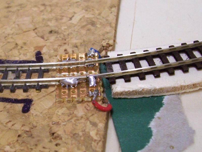

Übergang Z-Gleis zu JHM-Gleis:
http://666kb.com/i/am132gmmqvwbajg16.jpg

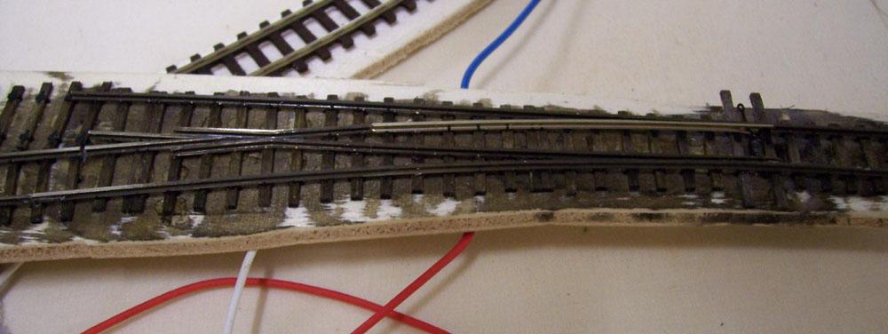

N-tram-Weiche:
http://666kb.com/i/am13330ux6hdyne96.jpg
Falls sich jemand fragt, warum die eine Weichenzunge so blank ist: ich hatte alle Teile des Bausatzes auf einem der beide Segmente abgelegt und dann zu einer Nachtschicht die erst einmal nötigen Teile (Schwellen, Kleineisen, Außenschienen) mitgenommen. Als ich dann irgendwann Tage später auch die Zungen einbauen wollte, war eine nicht wieder aufzufinden.... *grummel*
Also mußte eine neue geschnitzt bzw. gefeilt werden...
N-tram-Weiche:
