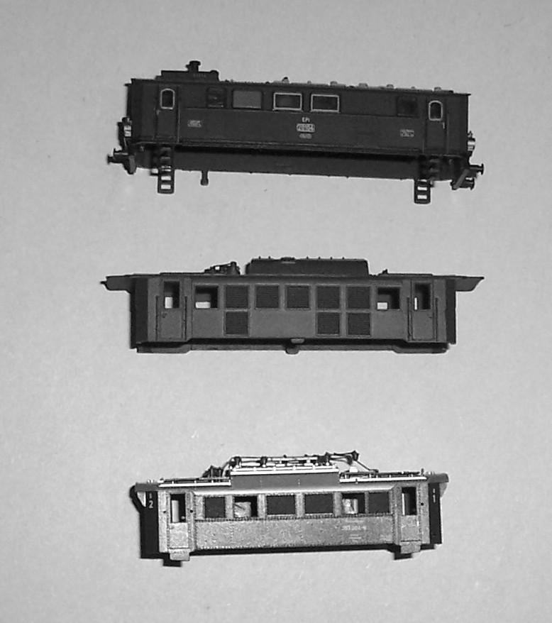

jetzt die Frage. Welches der drei Gehäuse ist in DRG-Grau?
http://666kb.com/i/agjjf3we9sv5ixe83.jpg
Fröhliches Rätseln wünscht euch

@17 Hallo Roland,
ich tippe auf das mittlere
LG Claus

Die Umbausätze der E91 für Epoche IIa (oder Ib ?) sind nach wie vor verfügbar. Entweder über Hammerschmid oder direkt bei Hr. Reitz. Der Umbausatz beinhaltet neben anderen Stirnfronten aus Messingätz auch einige neue Detaillierungsteile für die Pufferbohlen etc.
wie versprochen jetzt hier einige Bilder meiner E91-Umbauten, auch wenn diese noch nicht fertig sind. Es steht noch eine Änderung der Radsätze (rotbraun bzw. schwarz) und der Stromabnehmer (Hammerschmid) an. Die Betriebsnummern muß ich nochmal prüfen und bei der Länderbahnvariante ist mir die Farbe etwas kräftig geworden. Aber sonst ? Schaut einfach selbst:
http://i112.photobucket.com/albums/n170/Poetrandy/E91-5.jpg
http://i112.photobucket.com/albums/n170/Poetrandy/E91-4.jpg
http://i112.photobucket.com/albums/n170/Poetrandy/E91.jpg
http://i112.photobucket.com/albums/n170/Poetrandy/E91-3.jpg
http://i112.photobucket.com/albums/n170/Poetrandy/E91-6.jpg
http://i112.photobucket.com/albums/n170/Poetrandy/E91-2.jpg
http://i112.photobucket.com/albums/n170/Poetrandy/E91-1.jpg
http://i112.photobucket.com/albums/n170/Poetrandy/E91-7.jpg
http://i112.photobucket.com/albums/n170/Poetrandy/E91-8.jpg
Viele Grüsse
Beitrag editiert am 24. 01. 2007 23:26.

Frank @  30,
Deine E 91 sehen schon gut aus. Wechsle aber bitte noch die Pantgrafen aus. Entweder Hammerschmidt, oder BRAWA. Bei den BRAWA-Pantografen passen die Ösen des Pantografenrahmens genau auf die Enden der Isolatoren. Da ich diese Isolatore gegen Messingteile tausche, kann ich bei Verwendung der BRAWA-Pantos auf die Befestigung mit Schrauben verzichten. Das habe ich bei meiner E 91.3 und bei der E 70 08 so gemacht, wertet das Modell sehr auf.
Die Dachisolatoren der Loks waren natürlich nicht gestrichen, sondern meist aus grünem Porzelan.
Zu sehen sind die o.g. Loks auf unserer Internetseite www.zackenbahn.de
Viele Grüsse
Beitrag editiert am 25. 01. 2007 08:57.
@31
    "Deine E 91 sehen schon gut aus."
Danke Roland, ich bin wegen den weiß umrandeten schwarzen Zierlinien besonders mit der grauen Variante zufrieden.
    " Wechsle aber bitte noch die Pantgrafen aus. Entweder Hammerschmidt, oder
      BRAWA."
Habe ich ja in Antw. 30 schon so angekündigt. Allerdings ziehe ich Pantos von Hammerschmid den Brawa-Pantos vor.
