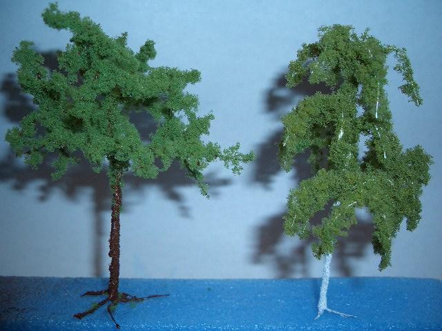

das kommt dabei heraus, wenn man zum ersten Mal nach der "Draht-Drill-Methode" Modellbäumchen bastelt. Noch ist nicht alles optimal, aber ich bin mit den ersten Versuchen zufrieden. Für den Fall, dass man die Bäume nicht erkennen kann: links eine Buche und rechts eine Birke, deren Stamm noch etwas bearbeitet werden muß.
http://666kb.com/i/11ef20kkznthd.jpg
einen schönen 1. Mai!
Gerd
@ gerkle/Gerd,
hast Du doch prima gemacht. Ich zeige Dir mal einige Bäume, welche ich vor 20 Jahren von mir in "Draht-Drill-Methode" gebastelt wurden. Die Bäume haben nie eine Anlage gesehen, da ich in den 20 Jahren etliche mal umgezogen bin, was sich wohl jetzt ab Juli nicht mehr ereignen wird.
http://img161.imageshack.us/img161/6477/bume020nm.jpg
http://img47.imageshack.us/img47/7981/bume048pw.jpg
http://img161.imageshack.us/img161/645/bume069qn.jpg
http://img47.imageshack.us/img47/5375/bume076bt.jpg
SIe haben etwas gelitten, was ohne viel Aufwand reparabel ist. In einer meiner vielen Kisten liegen ungefähr 150 Kiefern.und etliche Laubbäume, die in dieser Methode hergestellt wurden. Will hoffen, dass ich sie bald einsetzen kann. An Fichten und Tannen traue ich micht drann. Diese sind schon käuflich erworben.
