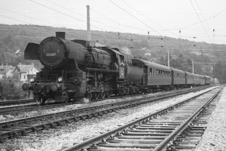

Dieses Foto entstand zwar nicht auf der Südbahn, aber der Zug sieht mir doch sehr nach Schnellzug aus. Und der vorletzte Wagen könnte vielleicht auch ein Schürzenwagen sein:
https://www.bahntechnisches-bildarchiv.at/fotos/dampfloks/52/33-02.jpg
Text: "52.3507, Hadersdorf Weidlingau, 05.07.1953"

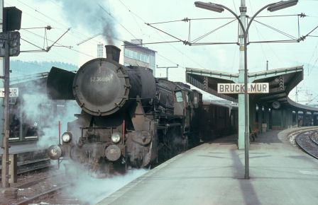

Ein etwas jüngeres Foto zeigt die 52.3660 am 22.02.1965 in Bruck an der Mur vor einem Personenzug, zwar schon unter Fahrdraht, aber sie schien (wenn auch vornehmlich vor Güterzügen) doch Mädchen für alles gewesen zu sein:
https://www.bahntechnisches-bildarchiv.at/fotos/dampfloks/52/523660.jpg
Ist eigentlich irgendjemandem schon aufgefallen, dass Minitrix die Dächer des Sets mit einer feinen "Ruß-Patina" versehen hat?
Es bleibt für mich ein schönes Set und mit der dazugehörigen Lok auch eine schöne Kombination. 😉
Ja Sven, die Ruß - Patina ist mir sehr positiv aufgefallen.
Und die Patina der Dächer ist teils verschieden , sehr schön !
#24 Ja, die 52er war (zumindest auf der Südbahn über den Semmering) keine typische Schnellzuglok, bestenfalls mit langen Personenzügen (N28, Spanten!) unterwegs. Für den Hauptbahn-Schnellzugdienst war sie auch mit 80km/h zu langsam, da war die 33er oder die 919 (die 12er gaben nur ein kurzes Gastspiel) die bessere Wahl. Auf untergeordneten Hauptbahnen (z. B. Pyhrnbahn) sah man 52er sehr wohl auch im Schnellzugdienst (legendär war z. B. der Beograd-Express), dort reichte die Vmax aber auch aus. Beste Grüße, Phil
