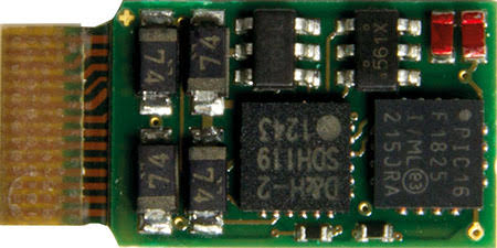

Dieses Bild
Tatsächlich scheint sich bei den vielen dieser aktuellen Minitrix Soundloks der mSD3 fest auf der Hauptplatine zu befinden. Sie verfügen leider über keine Schnittstelle mehr. Ein Downgrade von mfx auf SX, einfach durch Decodertausch ist demnach nicht möglich, aber unter DCC kann Railcom bei mSD3 (Firmware >×2.1) einfach eingeschaltet werden. Falls Railcom - in einer neueren mintrix-Lok (mit mfx und ohne SX) - nicht klappt, könnte bei Märklin die mSD3-Firmware der Lok auf den aktuellen Stand upgedated werden.

Danke für die Info! Hättest Du gelegentlich ein.Foto von einer Leiterplatte mit dem SDH119.1/.2-ASIC?

Die im Katalog abgebildete Leiterplatte des 66857 zeigt de facto einen DH 14B mit Railcom fähigem ASIC SDH 119-2.
habe unter google Bilder folgende zwei gefunden:
bei Rautenaus ohne extra Pad:
https://encrypted-tbn0.gstatic.com/images?q=tbn...0b0eUoK8pdQ&s=10
und mit extra Pad bei dccdecoderservice. nl :
http://www.dccdecoderservice.nl/mtc14.html
vik

es gibt keinen DH14 mit zusätzlichem Pad. Das ist Schwindel, es handelt sich offenbar um eine Fotomontage aus einem DHP160 und der 14-pol. Steckerzone eines Analogsteckers. Die Bilder aus den steinzeitlichen Katalogdaten werden immer und immer wieder bei Händlern und anderen Webseiten repliziert, z.B. sogar hier
https://www.dm-toys.de/en/product-details/Minitrix_66840.html

Die Metropolitan-101 mit MFX-Decoder "könnte" Railcom. Allerdings muss kostenlos ein Bauelement vom Märklin-Service in Göppingen nachgerüstet werden. Bei mir hat das drei Monate gedauert, funktioniert jetzt aber.
irgendwie bekomme ich immer mehr den Eindruck das Märklin seine Platinendecoder irgendwo extern fertigen lässt und im Pflichtenheft Railcom vergessen wurde oder der hauseigenen QS nicht aufgefallen ist dass Railcom fehlt. Das "Nachrüsten" wurde vermutlich auch durch das Austauschen der kompletten Platine gelöst. Denn viele Möglichkeiten auf diesen zum herum löten lassen die Platinendecoder doch gar nicht zu. Vielleicht wollte man in Göppingen auch nur mal testen wie vielen Kunden sich wegen der fehlenden Railcom-Option sich überhaupt melden
Wenn Märklin seine Produkte im Katalog und auf den Schachteln mit Railcom Kennzeichen würde wäre das für viele Kunden hilfreich. Auch wenn aktuell vielleicht nur sehr wenige Kunden Railcom nutzen. Als Kunde sollte man sich doch in diesen Preisregionen als König fühlen
meine ältesten Decoder kommen aus Anfang der 90er Jahre und bis auf einen einzigen Decoder den ich selber mit eigener Doofheit auf dem Gewissen habe laufen noch alle tadellos...
