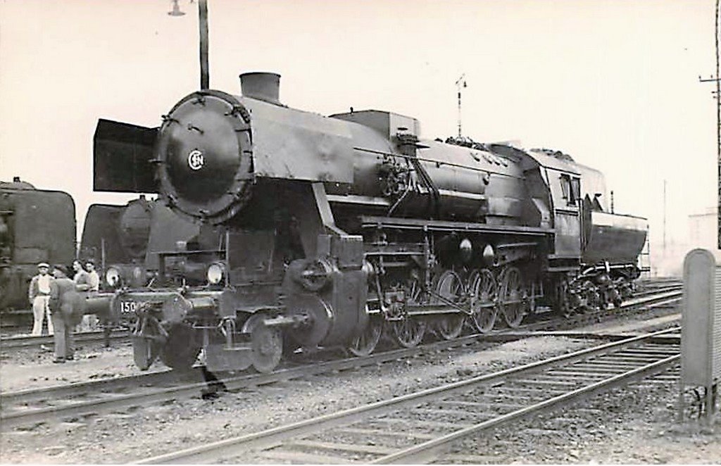

ich habe meine jetzt bekommen. Die Lima liegt ja als Zurüstteil bei, Unter dem Inlay mit eigener Beschreibung (ist ihnen das im Nachhinein noch aufgefallen?).
Ich habe die Pumpe rechts mit dem Frostschutzkasten abgezogen (ist nur gesteckt, aber leider ein komplettes Teil). Ich habe ihr eine Pumpe von einer DRG 01 (ergänzt um eine Leitung) verpasst.
Ich konnte noch nicht viele Originalfotos von der rechten Seite der 150y finden. Aber auf keinem ist eine Frostschutzeinrichtung.
Bei einigen ist die Pumpe aber höher angebracht https://i56.servimg.com/u/f56/11/43/05/41/img56810.jpg Ist die Y17, also aus der an die SNCF direkt gelieferten Serie , wie die Y3)
edit:
hier https://forum.3rails.fr/t/la-1-150-y-17-histoire-dune-locomotive/8666/27 ein paar Infos, speziell Y17
und hier Bilder https://www.marklinfan.com/f/topic.asp?TOPIC_ID=3190
