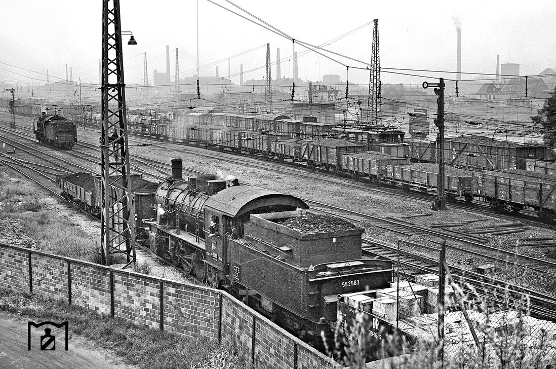

Stephan hat Recht: die TP Wagen hatten entgegen meinem früheren Beitrag kontinentales Profil. Speziell der gedeckte wirkt im Vergleich zu sonstigen Wagen zwar kleiner, das ist aber eher seiner geringen Bauhöhe geschuldet. Da bin ich einer Verwechslung aufgesessen. Sorry für die Verwirrung.
Hier kann man es gut erkennen: vor der 55 stehen ein O Wagen sowie ein TP direkt nebeneinander.
https://eisenbahnstiftung.de/images/bildergalerie/118341.jpg
Gruß Engelbbert
