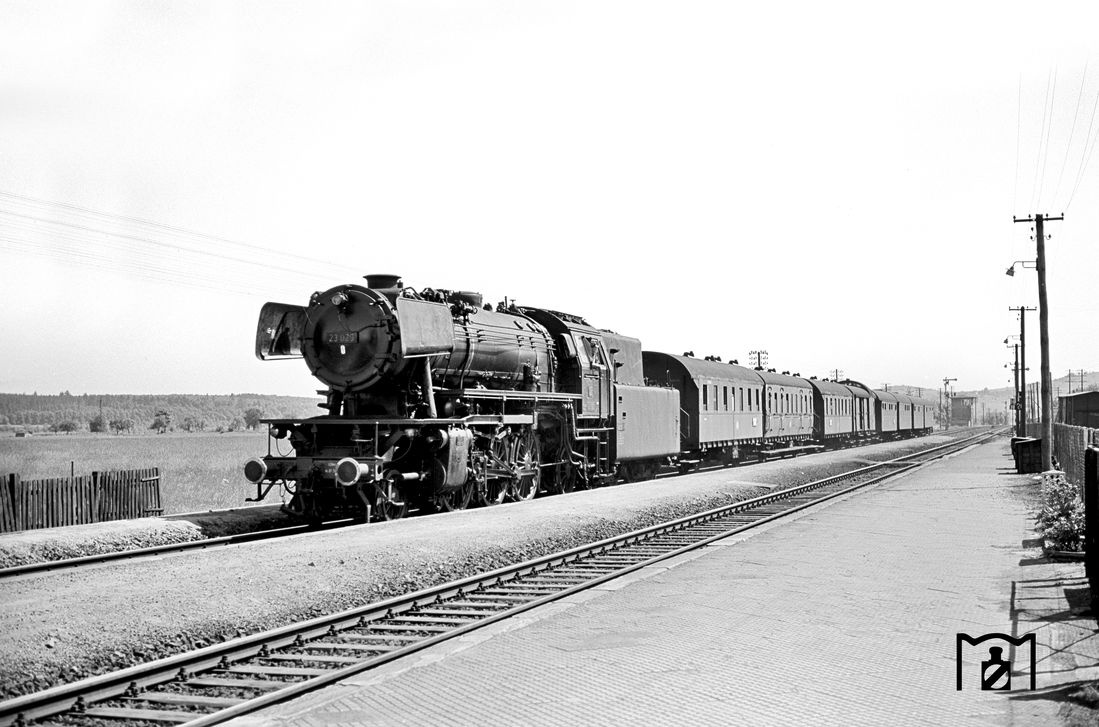

Hat jemand Informationen über Zugbildung bei Nahverkehrs- und Nebenbahnpersonenzügen bei der DB in der Epoche III? Welche Wagen sind hier zusammen unterwegs gewesen?
Konkret: sind Einheitsabteilwagen und Donnerbüchsen und 3achsige Umbauwagen im selben Zug gefahren?
Kann jemand hierzu Bildmaterial beisteuern?
Viele Grüsse
ja so was gab es:
https://eisenbahnstiftung.de/images/bildergalerie/93410.jpg
Text zum Bild: 23 029 (Bw Gießen) fährt mit P 1739 (Frankfurt/M - Marburg/L) in den Bahnhof Fronhausen ein. Interessant ist, dass neben den Einheits-Zweiachsern mit offenen Bühnen ("Donnerbüchsen"), ein 2-achsiger Einheitsabteilwagen, vermutlich der Bauart Cd-27 oder Bauart Cd-21b im Zugverband vorhanden ist. Kurze Zeit später trat das Einsatzverbot von Wagen mit Holzaufbau bei der DB in Kraft und die Wagen verschwanden aus dem Alltagsbild. Die neuesten Wagen sind die am Zugschluss eingereihten dreiachsigen Umbauwagen. (09.06.1962) Foto: Karl-Ernst Maedel
