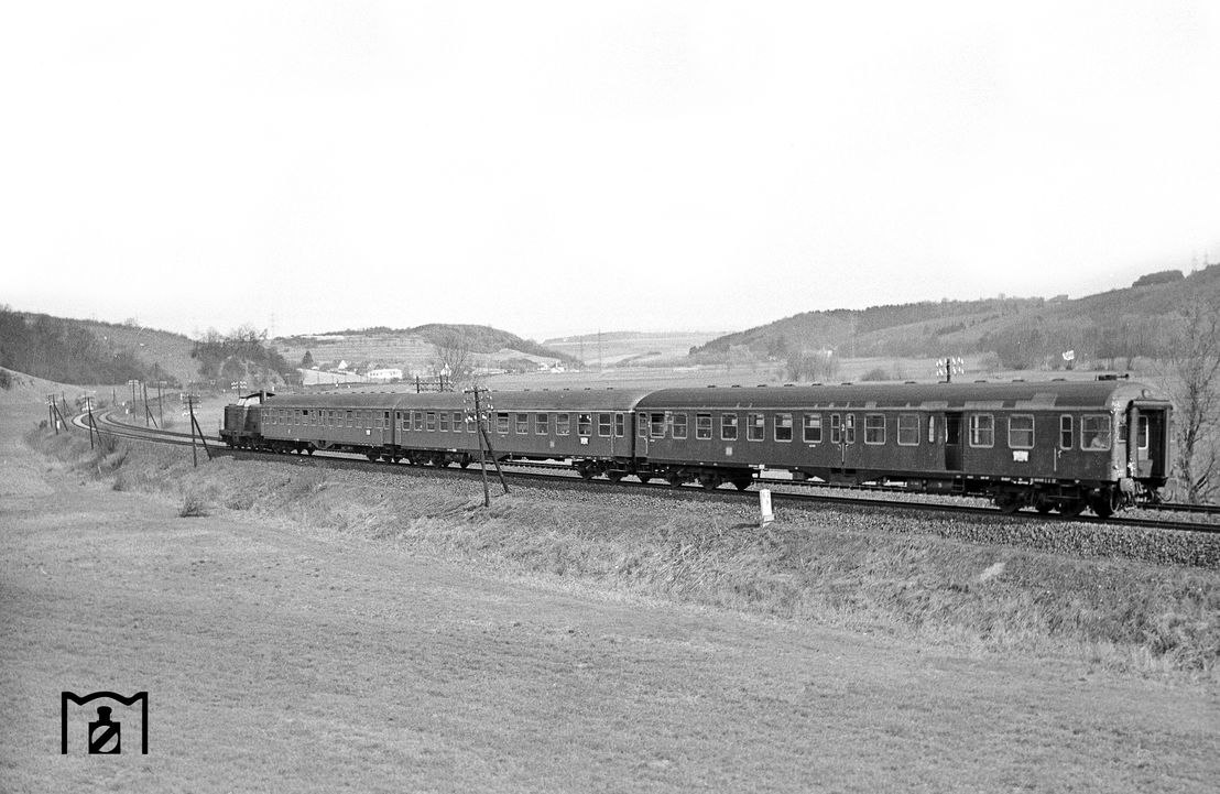

https://eisenbahnstiftung.de/images/bildergalerie/103976.jpg
Ab Mai 1963 übernahmen die V 100.20 vom Bw Frankfurt/M-Griesheim einige der P8-Wendezugleistungen des Bw Frankfurt/M. 1. Der hier bei Niederbrechen vorbeifahrende "Heckeneilzug" E 798 (Köln - Limburg - Frankfurt/M) war zuvor allerdings eine Leistung der Griesheimer V 80. Der dampfbespannte Wendezugbetrieb endete endgültig zum Sommerfahrplan 1964. 1971 wurde die Strecke bis Niedernhausen elektrifiziert, 1986 dann die restliche Strecke bis Limburg (Lahn). (03.1964) Foto: Karl-Ernst Maedel

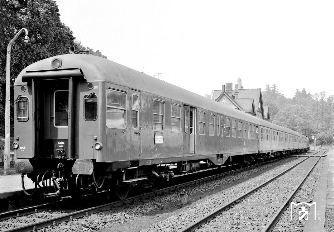

oder mit Silberlingen:
https://eisenbahnstiftung.de/images/bildergalerie/66052.jpg
Steuerwagen BDylf 457 (Hansa-Waggonbau 1954) in einem Wendezug mit einer V 100 im Bahnhof Kronberg/Taunus, der langjährigen Heimat von Reinhold Palm. 38 Steuerwagen dieser Bauart wurden ab 1954 gebaut und waren bis Ende der 1980er Jahre im Einsatz. Ihre Nachfolge trat ab 1960 der "Silberling"-Steuerwagen des Typs BDnf738 an. (1967) Foto: Reinhold Palm

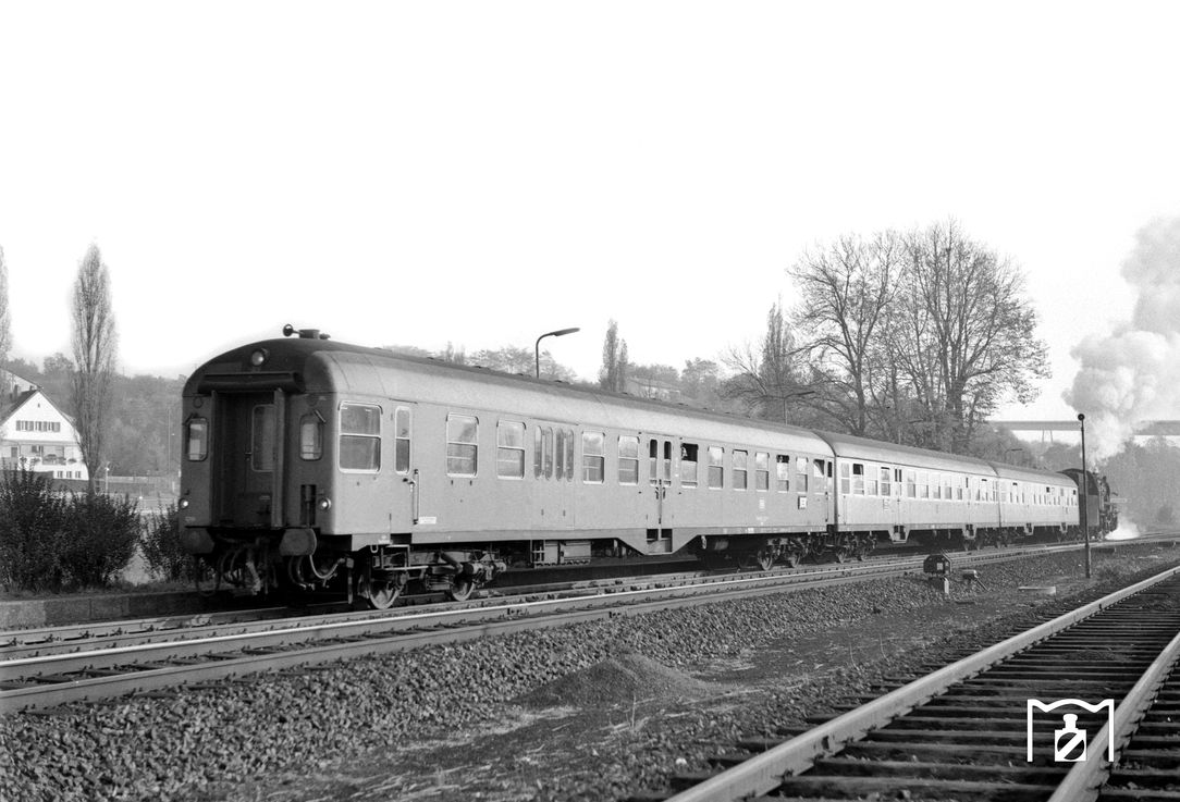

https://eisenbahnstiftung.de/images/bildergalerie/49835.jpg
Ein typischer Wendezug (N 4052) auf der Strecke Saarbrücken – Sarreguemines mit Mitteleinstiegs-Steuerwagen BD4ymf 456, einem Silberling 1/2. Klasse AB4nb, einem Silberling 2. Klasse B4nb und Lok 023 025 in Kleinblittersdorf. (02.11.1973) Foto: Dieter Kempf
