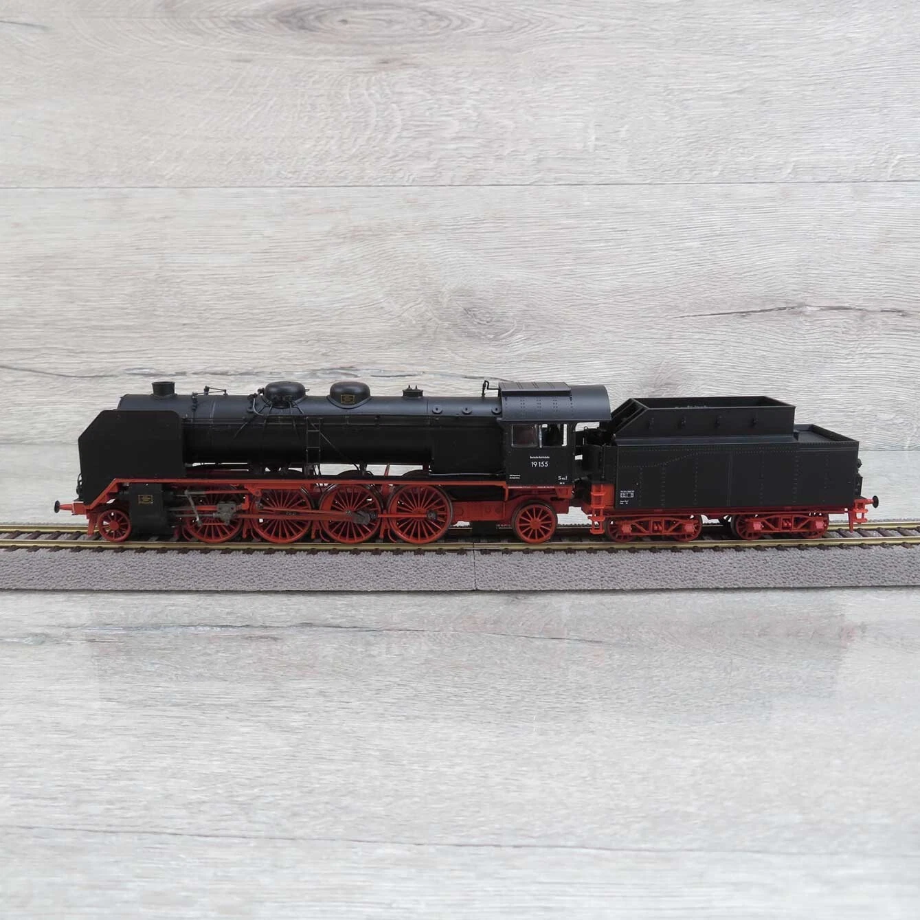

Für den Umbau der alten 50er ließ ich mir seinerzeit die Lampen der 39er kommen und war in Anbetracht der PKP- Lampen entsetzt. Sie sind viel zu groß!
Aber,.... zu den Lampen wäre die polnische 19 a la Brawa richtig gewesen.
