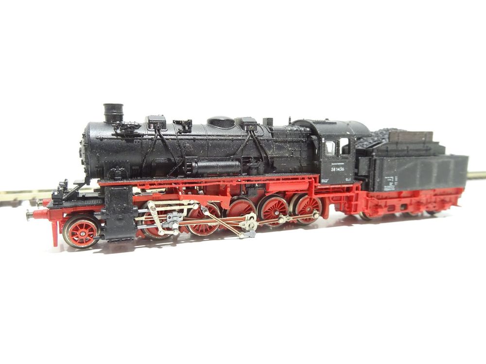

Guten Morgen allerseits!
Da ein Bild mehr sagt als tausend Worte, erspare ich mir lange Erklärungen und stelle stattdessen ein Bild ein.
Dieses Bild
Leider haben sich bei dem Crash auch die Radscheiben verdreht, sodass ich nicht sicher feststellen kann, ob der Kurbelversatz 90° oder 120° beträgt.
Meine zwei Minitrix BR 44 und BR 85, beide Dreizylinder-Loks, haben einen Versatz von 90°.
Ich hoffe nunmal, dass dies auch auf die BR 58 zutrifft?
Für Bestätigung bzw. Rückmeldung bedanke ich mich schon im  Voraus.
Viele Grüße und einen schönen Tag
Dieter

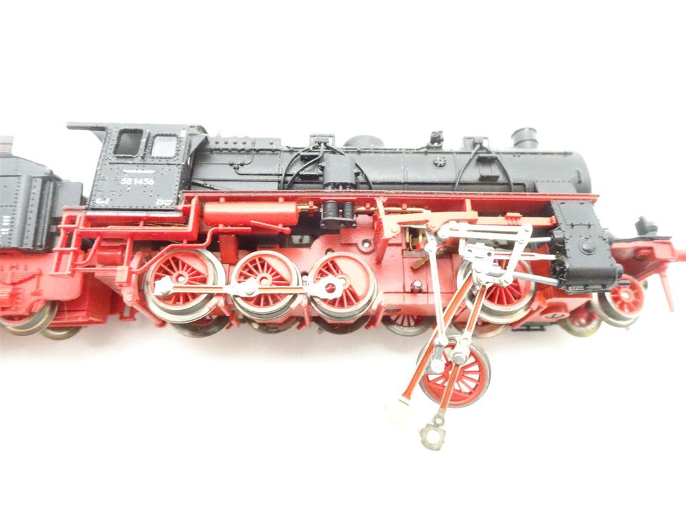

wenn das derart verdreht ist, wie ging das mit angebauten Stangen? Kann ich mir gerade nicht erklären.
das Ding willst du dir bestellen? Kostet richtig Geld, wie oft nutzt man das? Ich mach sowas von Hand, das Ding ist auch für H0, da braucht es womöglich noch mehr um das für N zu verwenden. Die Lok musst du eh komplett zerlegen... bei meiner 44er hab ich das auch mal machen müssen, auch bei den Fleischmann 94 hat diese Methode gut funktioniert:
Erst mal den Rahmen entfeinern, also alle ab was beim Räder richten stört. Dann schauen was überhaupt verdreht ist und dann schauen ob das überhaupt wieder zu richten ist, verdrehtes Rad ab und gucken ob man das überhaupt wieder fest bekommt. Dann alle Achsen die nicht verdreht sind richtig rum einbauen und die wo die Räder verdreht waren ohne Räder rein. Dann die Räder passend zu den richtigen aufsetzen und nur wenig auf die Achse schieben. Dann schauen ob das so stimmt, vorwärts und rückwärts schieben und schauen... wenn das passt dann die Stangen anbauen, so weit das halt geht, da darf man evtl. die Bolzen nicht komplett rein drücken. und wieder probieren. Die Vorrichtung macht das garantiert nicht besser weil die Räder auch passend zur Stellung der Zahnräder stimmen müssen, sonst hakt es da. Bei der Stellung der Zahnräder kommt es auch oft drauf an wie die Achse eingebaut wird. Markiere dir das bloß vorher welche Achse wo war und welches Rad links und welches rechts war, ansonsten machst du am Ende alle Räder ab und baust neu dran.
Weiter... da die Räder noch nicht komplett aufgesteckt sind kann man sie jetzt bei Bedarf noch verdrehen bis es rund läuft. Dann die gerichteten Achsen wieder ausbauen, rechts links merken! und das Rad komplett aufdrücken. Etwas Wellenkleber hilft vielleicht ein nicht mehr so ganz intaktes Rad zu befestigen. Dann sofort schauen ob es vielleicht eiert und ggf seitlich gerade biegen, ist ja Kunststoff...
wenn am Ende alles nichts hilft: neue Achsen besorgen und wenn die nicht zu bekommen sind, für 150€ gibts auch immer man eine 58er bei E***.
Viel Erfolg... man bekommt das hin.
Grüße Torsten
man müsste die andere Seite sehen.
Wenn bloß die Achsen verdreht sind, dann ist das einfach gemacht.
Wenn aber aktiv an den Radsätzen manipuliert wurde, dann ist vermutlich die Neubeschaffung der Radsätze wirklich sinnvoll, denn die Achsen sind bei verschiedenen Loks mit einem Stern eingepresst.
Wie Torsten richtig schreibt ist die künstlich erzwungene Bohrung dann nicht mehr in der Lage dauerhaft formschlüssig den inneren Achsabstand und das Radsatzbild zu halten....weil es eben ausgeleiert ist.

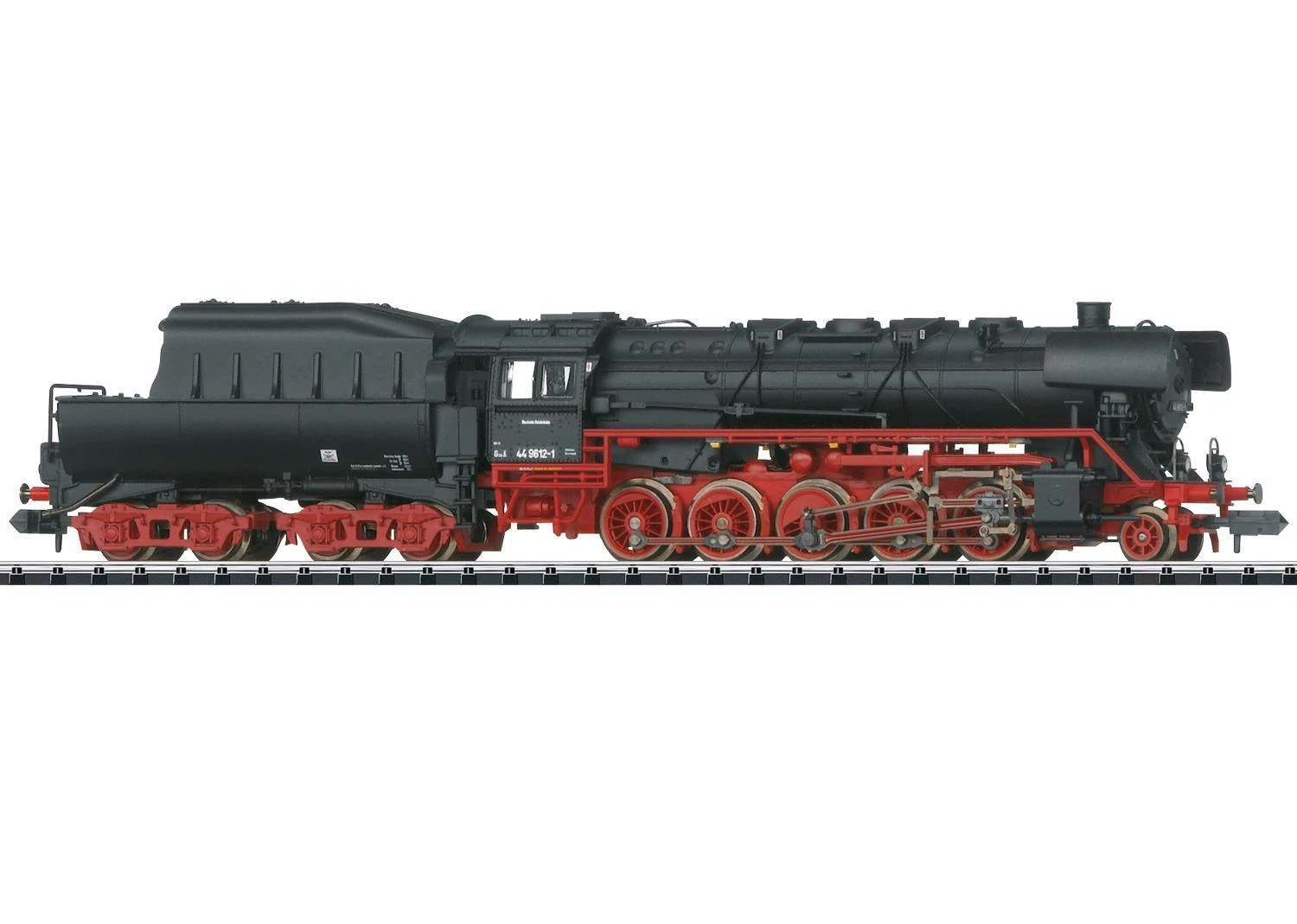

Für Leser hier noch der Hinweis: Die 85 hat identische Radsätze wie die alte Mtx 52 und auch in der überarbeiteten Form nie die wegen des Innentriebwerks versetzten Gewichte einer 3-Zylinderlok gehabt. Zumindest kenne ich diese Varianten ab Werk nicht anders.
https://www.spur-9mm.de/storage/images/image?re...1728&height=2560
Bei den alten Radsätzen waren die Achsen glatt und gesteckt und konnten altersbedingt  jederzeit Radreifen oder Innenmaß verlieren.
Sehr gut kann man an der Mtx 44 erkennen, das die Gewichte der B-Achse wegen des Innentriebwerks  beim Vorbild (!!!) versetzt sind https://i.ebayimg.com/images/g/Q5AAAOSwb~1oQE4k/s-l1600.webp

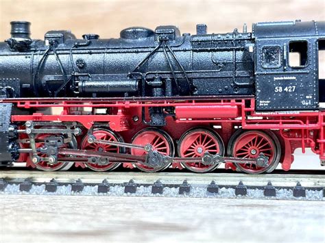

Wie das bei der 58 aussehen sollte, kann man hier sehen: https://th.bing.com/th/id/R.533354e351cf731726...p;pid=ImgRaw&r=0

Wenn ich die Lok, so wie sie da jetzt ist, auf den Tisch bekäme, dann würde ich als erstes gucken ob ein Rad lose ist und wenn dem nicht so ist dann würde ich versuchen erst mal eine Seite in die richtige Stellung zu bringen und dann schauen wie es auf der anderen Seite aussieht. Vielleicht sind nur die Achsen verdreht und gar nicht Räder auf den Achsen.
Wo ich zum "wie passiert" Szenario komme. War die Abdeckung unten evtl. lose, so dass sich das Getriebe verdreht hat? Die Gewalt, die wirken muss um ein Rad auf der Achse zu verdrehen kann ich mir bei diesen Achsen nicht vorstellen: Bei einer 94 kann das passieren, die hat aber auch nur Räder, die ohne Riffel oder kleine Zähne auf der Achse aufgepresst sind. Wie das bei der 58 ist weiß ich nicht... meine ist mein liebster Fünfkuppler, da taumelt nichts, die läuft geschmeidig, hat sogar etwas Auslauf, zieht ihren Zug, ist über 20Jahre alt und ich hatte da noch keine Schraube lose. Ob ich die schon mal geölt habe? Keine Ahnung, absolut geile Lok.

Ein Bild von der anderen Seite wäre zum Vergleich vorteilhaft.
Leider nicht möglich, da die Steuerung  etc. total zerlegt ist.

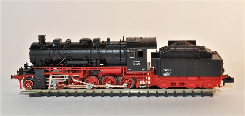

https://img.ricardostatic.ch/images/7995a85c-e7...komotive-br58-spur-n
https://img.ricardostatic.ch/images/c5d94b09-81...komotive-br58-spur-n
https://cdn04.trixum.de/upload2/161000/160992/5...7e31ec80860c666c.jpg
Offensichtlich kommt es doch immer mal wieder vor, dass diese Lok "den Abgang" macht, denn meine KI vom Zeitrelais-Röhrenrechner Zuse 2000 hat doch einige solcher Loks entdeckt, die dem Bild ganz oben sehr ähnlich sind.
Man könnte ja dann doch etwas Angst bekommen, wenn das im Normalbetrieb passieren würde.....
Auch bei den im Link gezeigten Lok ssind die Achsen und Radsterne verdrückt und es scheint so zu sein, dass die Kuppelräder über glatte und keine verzahnten Achsenden im Radstern verfügen. Das letzte Bild zeigt eine verbogene Schubstange wegen der verdrehten C-Achse.
Dennoch ist es kaum vorstellbar, dass alle Radsterne verdreht sein sollen, es sei denn, dass bereits alle Räder ausgebaut waren und nun weder Reihenfolge, noch Einbaurichtung klar erkennbar sind.
Trotzdem, so wurde es ja auch geschrieben, kann man sich Achse für Achse auslegen und schrittweise "ausrichten, denn idR sitzt ein Rad "bombenfest", während eines locker ist.
Herausgearbeitet und die Konsequenzen im Link, hatten wir, den Versatz auf der C-Achse gegenüber D und E
https://tse3.mm.bing.net/th/id/OIP.Gr8vrktIKjf3...ain&o=7&rm=3
und somit kann anhand der Bilder die es im Netz gibt durchaus schon etwas gemacht werden.
Wichtig bleibt zum Schluss und noch vor Anbau des Gestänges, dass man die Spurkränze abgleicht, sodass ein Auflaufen oder Hineinfallen in Weichen oder das Klemmen des Gestänges vermieden wird.
