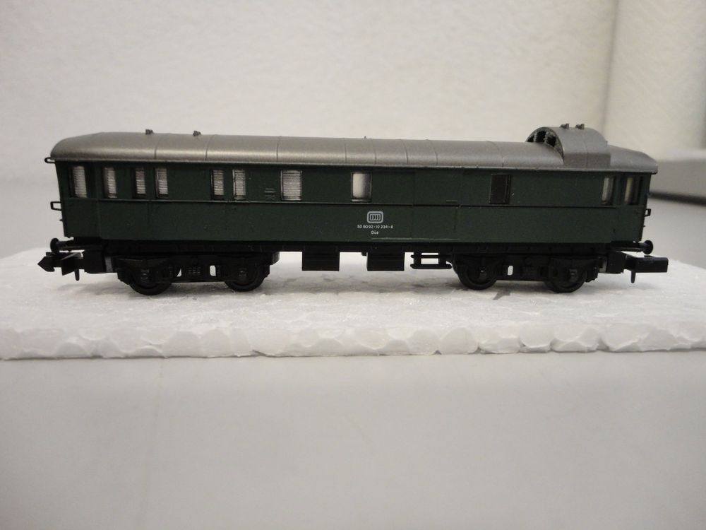

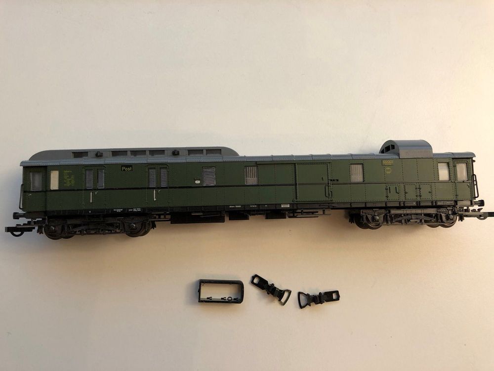

Danke dir Alfred für die Ergänzung, Zwei davon als Link anbei (Ersterer ist bloß eine HO-Version und der zweite im Bild dann Epoche III...)
https://img.ricardostatic.ch/images/03dd4624-69...rg-postwagen-grun-dc
https://img.ricardostatic.ch/images/fa4cf76f-b7...epackwagen-db-spur-n
Gruß Sven (der Andere) 😉
na ja, der erste ist ein PwPost4ü (als N-Modell von Fleischmann), der fällt wegen des Postabteils als Expressgutwagen eher aus, und das Arnold "Modell" ist ohne Vorbild...
Für Epoohe II geeignet wären m.E. nur die bayrischen (Mtx) bzw. preußischen (Flm, Arn) Länderbahn Pw4ü, der Hecht Pw4ü-23 (Roco/Flm) und der Pw4ü-36 bzw. -37 (Flm und Mtx, gab es beim Vorbild allerdings 1934 noch nicht). Der Roco Pw4i-33 evtl. auch noch.
Der PwPost4ü-34 (Mtx) wegen des Postabteils wiederum eher nicht.
