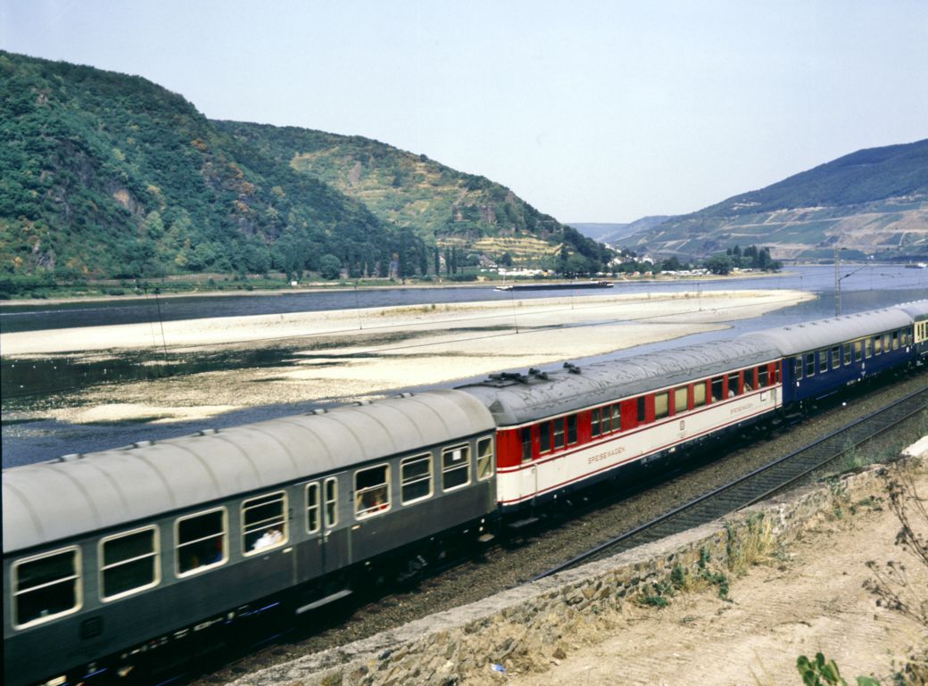

über den Speisewagen würde ich mir nicht allzu viele Gedanken machen: Wer kein Schürzenwagenfan ist oder nicht unbedingt einen ganz bestimmten Zug nachbilden möchte, der braucht den gar nicht. Ich denke, wir haben alle zahllose Züge mit m-Wagen in ozeanblau-beige gesehen, und wenn überhaupt mal ein Speisewagen dabei war, dann war das i.d.R. einer in rot-beige (v.a. bei FD-Zügen) oder einer in rot, seltener auch einer in rot-blau (Kakadu) oder rot-grün (BRyl o.ä.).
In den modellbahntauglichen kürzeren Schnellzügen fuhr i.d.R. gar kein Speisewagen. Ich erinnere mich noch gut an einen wie ich finde typischen Schnellzug der frühen 80er, den D 802 Saarbrücken-Koblenz-Dortmund. Der Zug hatte schon eine recht stattliche Länge, aber im IZB-Faltblatt war ein Weinglas abgebildet, was nicht daran lag, dass er für etwa die Hälfte seines Laufwegs durch Weingegenden fuhr, sondern daran, dass "Speisen und Getränke im Zug erhältlich" waren.
Für einen vorbildlichen Schnellzug mit m-Wagen in ozeanblau-beige braucht es im Zweifel viel eher passende Wagen der ersten und zweiten Generation (Bm 232 und Bm233 usw.) bzw. modernisierte Wagen (Bm 238), die zu Fleischmann passen.
Und ja, sehr gerne auch einen Bcm 243, den allerdings am liebsten in blau
Frank, ich meine auch Flm hätte eher was mit einem neuen beige-roten QUICK-PICK reißen können. Zumal es zuletzt doch meist Restaurants ohne Dachstromabnehmer gab.
https://trainpics-vol-2.startbilder.de/1200/d-db-qick-pick-61-80-729401.jpg

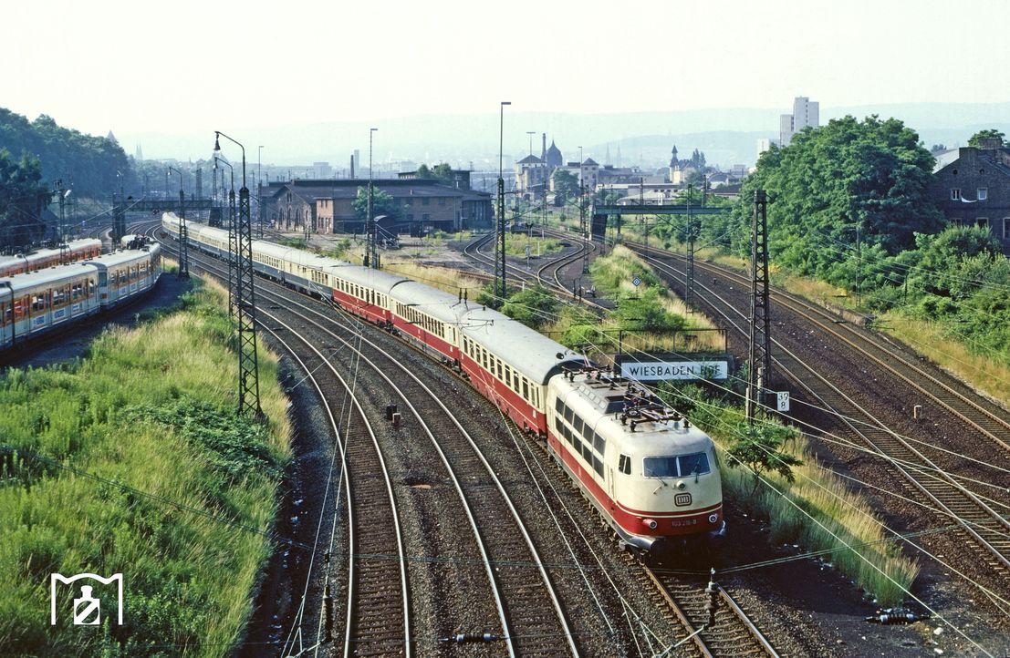

in den siebziger Jahren gab es noch viele D-Züge mit Speisewagen. Die DB musste daher hier ihre aufgearbeiteten Schürzenwagen einsetzen. Selbst bei den IC-/TEE-Zügen fuhren bei Ausfall des planmäßigen Speisewagens, wenn es nicht anders ging, als Ersatz Barwagen, WRtm 134 oder eben Schürzenspeiswagen mit.
IC624 am 02.07.1981 mit WRtm 134:
https://eisenbahnstiftung.de/images/bildergalerie/30983.jpg
D614 21.12.1976 mit Schürzenspeisewagen:
https://eisenbahnstiftung.de/images/bildergalerie/28051.jpg
Der erste "Pop-Wagen" der DB überhaupt war dieser Schürzen-Speisewagen "WRügh 152" Nr. 51 80 88-46 160-4 (WL4ü-39 aus dem Jahr 1939), der 1970 mit purpurrotem Fensterband und kieselgrauer Wagenseite ausgeführt wurde und hier in einem Schnellzug auf der rechten Rheinstrecke nördlich von Assmannshausen unterwegs ist. (1971)
https://eisenbahnstiftung.de/images/bildergalerie/58191.jpg
D215 Rhein-Express (Hoek v. Holland – München) Januar 1975 in Mainz Hbf:
https://imagizer.imageshack.com/v2/xq90/921/va4uQC.jpg
D513 (Dortmund – München) am 2. Dezember 1977 im Mainzer Hauptbahnhof:
https://imagizer.imageshack.com/v2/xq90/924/gSHw3S.jpg
Hallo,,
die Schürzenspeisewagen waren mit 76 gebauten Wagen doch recht zahlreich und in den 70er Jahren auch noch garnicht so alt. Da wäre ein stimmiger Schürzenspeisewagen in o/b schon eine Bereicherung, und der Aufwand hierfür hielte sich auch in Grenzen.
@23: Hallo Markus,
vielen Dank für diese Impressionen von mit Schürzen-Speisewagen garnierten "normalen" Schnellzügen.
Damals
● gab es zum einen keine bzw. weniger IC(E),
● waren zum anderen die Bahnhöfe noch keine Einkaufstempel (samt "Fressmeilen") mit Gleisanschluss und
● zum Dritten die WR noch nicht mit digital überzüchteten und daher ausfallgeplagten Küchengeräten ausgestattet, welche gewiefte Stamm-Bahnkunden sukzessive dazu verführten, ihren Reiseproviant besser bereits stationär zu erwerben bzw. gleich von zuhause mitzubringen.
Ob die Speisewagen DAHER früher stärker frequentiert wurden?
Beste Grüße, Norrskenet

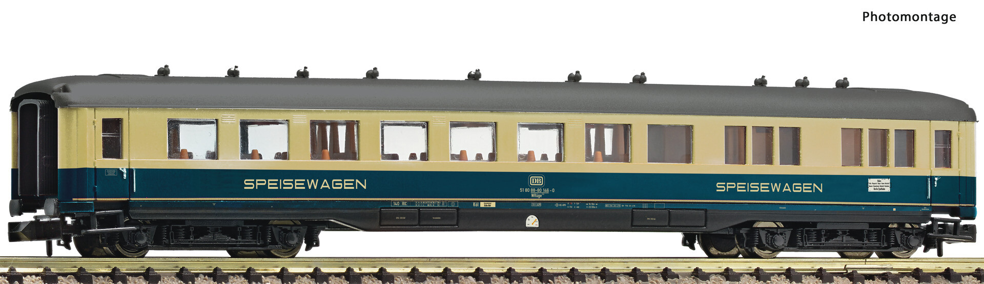

mittlerweile gibt es bei ebay ein Händlerfoto, dass leider das Fleischmann Produktbild bestätigt (Görlitzer DG, Faltenbälge, Dachecken):
https://www.ebay.de/itm/126676631667
also ist der Speisewagen nur eine Farbvariante des altbekannten (und damals ziemlich guten) Roco-Modells. Hatte dieses eigentlich jemals die neue  Kurz-Kupplungs-Kinematik bekommen?
Ältere Roco-Wagen hatten ja auch schon eine Art Kulissenführung, aber die war natürlich mit Fleischmann oder der späteren Roco-KKK nicht zu vergleichen.
den Schürzenspeisewagen mit Kinematik gab es unter dem Label von Fleischmann als gelben Epoche IV Meßwagen und als Speisewagen im F38 Hans Sachs:
https://www.fleischmann.de/fde/produkte/wagen/w...g-hans-sachs-db.html
Minitrix hat den Schürzenspeisewagen in o/b korrekt umgesetzt und nur die Trittstufen vergessen. Die gibt es bei Wutz zum nachrüsten.
dann spricht manches für einen Höhen- und Farbvergleich des Minitrix-Wagens mit den neuen Fleischmann UIC-X ...
ein Bild vom Minitrix-Schürzenspeisewagen mit einem Roco Liegewagen in o/b kann ich dir bis Morgen anbieten (die Fleischmann UIC-X in o/b habe ich noch nicht im Bestand).
die MTX Schürzenspeisewagen passen höhenmäßig nicht so ganz zu den Roco UIC (FLM habe ich nicht). Entweder MTX tiefer legen, oder Roco etwas höher (wenn die Unterschiede stören).
