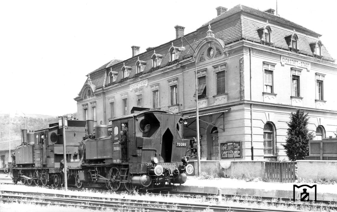

ich frage mal hier: FLM hat ja auch BR 70 mit dem Durchgang hinten am Führerhaus z.B. https://i.ebayimg.com/images/g/kDAAAOSwCCBmkLlu/s-l1600.webp . Trotz Suche konnte ich bisher nur DRG und ÖBB Loks von FLM damit finden. Ep, IIIa habe ich nichts gefunden für DB. In IIIa liefen aber noch welche so.
Habe ich da was übersehen oder hat FLM eine solche Version für DB bisher noch nicht gemacht?
Hallo Georg,
meines Wissens nicht; die DB-Versionen sind ja bisher, wenn ich nicht irre, alle mit Drei-Spitzenlicht ausgerüstet, also Zustand ab etwa 1958. Und da dürften alle noch vorhandenen 70er ihren Durchgang schon eingebüßt haben. Von den zahlreichen Fotos, die mir dabei vorliegen, ist da mit 70 089 von 1953 das "jüngste", andere waren in der Zeit bereits ohne Übergang.

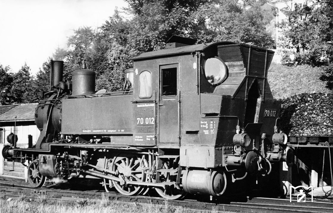

Möchtest du eine 70er der Epoche 3a, bleibt wohl nichts anderes übrig, als ein DRG-Modell umzubeschriften. Was nicht mal so abwegig wäre, denn zumindest lt.
https://eisenbahnstiftung.de/images/bildergalerie/60850.jpg
hat sie auch noch keine Glocke, wie sie die DB-70er auf dem Dach trägt. Für die "091" DB durchaus richtig, das zeigt auch ein Bild von der Lok im Bw Ansbach 1962. Auch die Ansbacher "088" trug diese Glocke. Weil sie wohl vorwiegend auf Nebenbahnen unterwegs war. Aber andere 70er hatten zum Teil bis zu ihrer Ausmusterung keine Glocke auf dem Dach. Die Schwandorfer "079" beispielsweise trug so eine überdimensionierte "Fahrradglocke" auf dem Dach:
https://eisenbahnstiftung.de/images/bildergalerie/45027.jpg
Regensburger Maschinen, wie die "025" und die "084" hatten noch 1962 keine Bimmel auf dem Dach...
Hallo Roland,
danke für die Infos. So in der Art https://eisenbahnstiftung.de/images/bildergalerie/88767.jpg . Zum Umbeschriften etc. habe ich langsam keine Lust mehr. FLM könnte die sicher aus vorhanden Teilen machen. Dann halt nicht.
