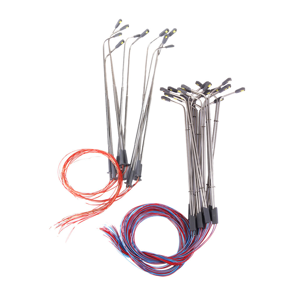

Die China-Lampen,
https://i.ebayimg.com/images/g/ExkAAOSw8KZhSQhJ/s-l1600.jpg
wie sie zB auch Faller verkauft, bekommt man im Netz natürlich erheblich günstiger. https://www.ebay.de/itm/165083826884
Den Schirm nimmt man ab und befestigt ihn nebst Kabel und SMD dann am Gebäude (Loch). Das Kabel ist dann das "Rohr". Wirklich "Riesengroß" sind die Lampen eigentlich nicht.
Soll die klassische West-Leuchtstofflampe wie sie Viessmann darstellt
https://images.noz-mhn.de/img/24041250/crop/cba...8edd600346e9039e.jpg
genutzt werden, dann gibt es diese auch als Anbaulampe.mit LED.
Worauf ist noch zu achten? Lichtfarbe und Glättungselement gegen flackern der SMD
Eigenbaulösungen? Waren nicht gefragt!
