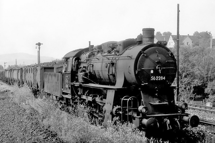

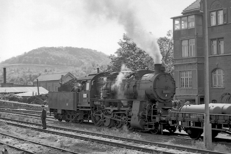

Kannst du auch mit DR-Loks leben, so finde ich die Schwimmbadleiter herrlich, denn die G8.2 waren ja als Rangierloks zumeist eingesetzt.....
https://www.dampflokomotivarchiv.de/images/basic/jung_3331_51.jpg
https://www.dampflokomotivarchiv.de/images/basic/hano_9870_52.jpg
https://www.dampflokomotivarchiv.de/images/basic/hen_16718_51.jpg

Sven, ich schrieb doch, das ich das Buch leider nicht habe und nein, mit DR-Varianten kann ich nicht leben, obwohl,ich diese Leiter total witzig finde.
