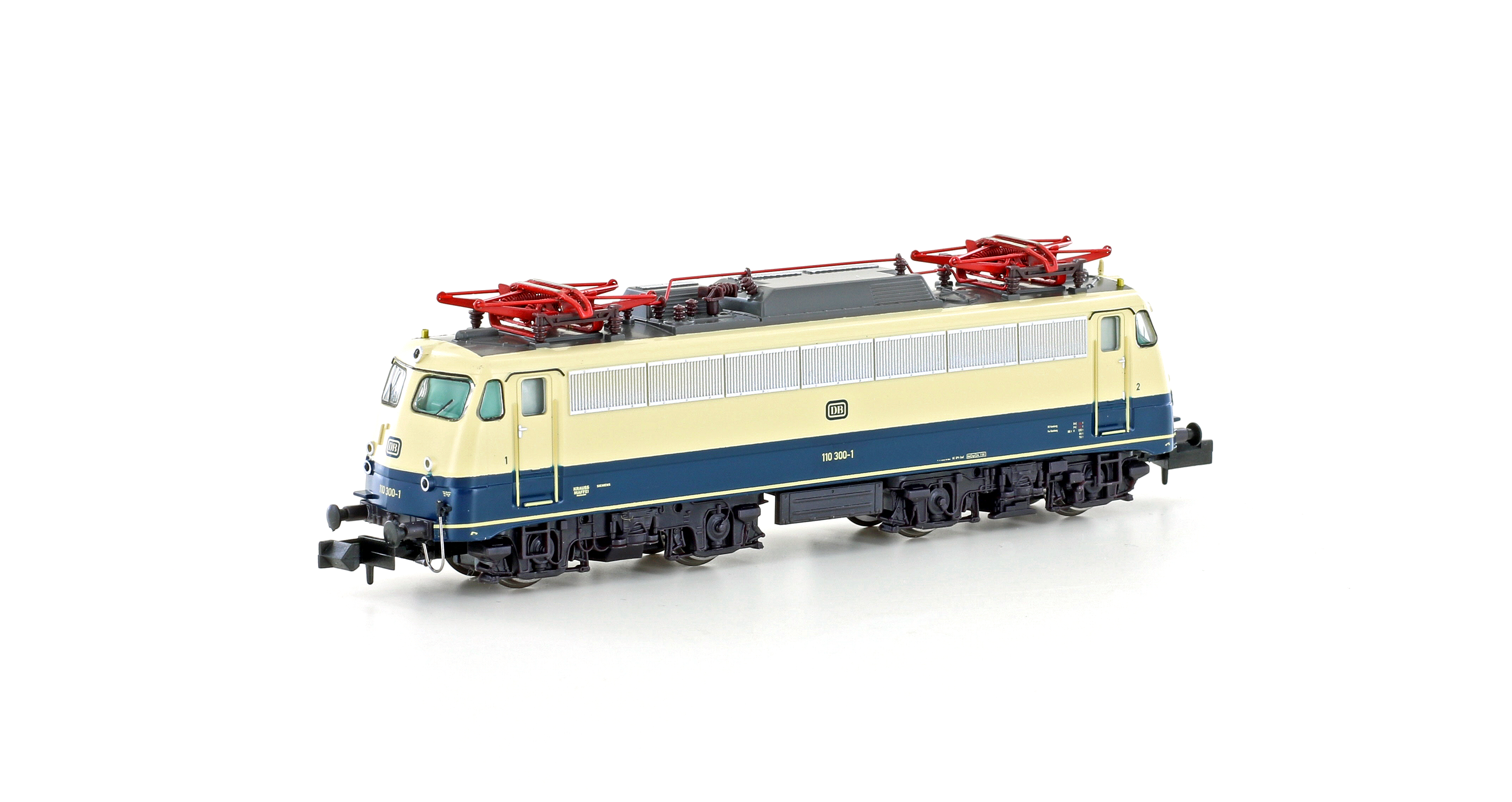

Hallo ans Forum,
ich möchte mir eine E10 oder 110 mit Bügelfalte in beige/blau bzw. kobaltblau zulegen.
So ein Modell gibt es nach meiner Recherche von Minitrix, Fleischmann und Hobbytrain.
Analog mit Schnittstelle reicht mir, Sound bei E-Loks ist mir nicht so wichtig.
Welches Modell hat nach eurer Erfahrunge die besten Fahreigenschaften/technischen Eigenschaften und den besten Look bzw. beste Umsetzung.
Es wäre prima, wenn mir eure Erfahrungen bei der Entscheidung helfen könnten.
Danke im voraus vom Spätstarter

zum Abschluss noch von mir: ich habe  eine Hobbytrain in beige/blau bestellt. Entweder ein überarbeitetes Modell oder eine Neuauflage, ist eine Neuheit 2023.
Das wird meine erste Hobbytrain, mal sehen

Neuheit 2023 müsste eine Variante mit durchgehendem Lüfterband und DBAG-Logo sein.
Ich habe diese hier bzw. eine solche und finde, dass das Ozeanblau etwas zu dunkel geraten ist, was auf diesem Bild des Herstellers nicht deutlich wird ...
https://www.menzels-lokschuppen.de/out/pictures/master/product/1/63-28012.jpg
Auf der Homepage vom Lemke ist die Lok nicht mehr gelistet, dafür aber die o.g. Neuheit, inzwischen auch mit einem Bild des Modells ...
https://lemkecollection.de/wp-content/uploads/2023/10/H28016-1024x543.jpg
