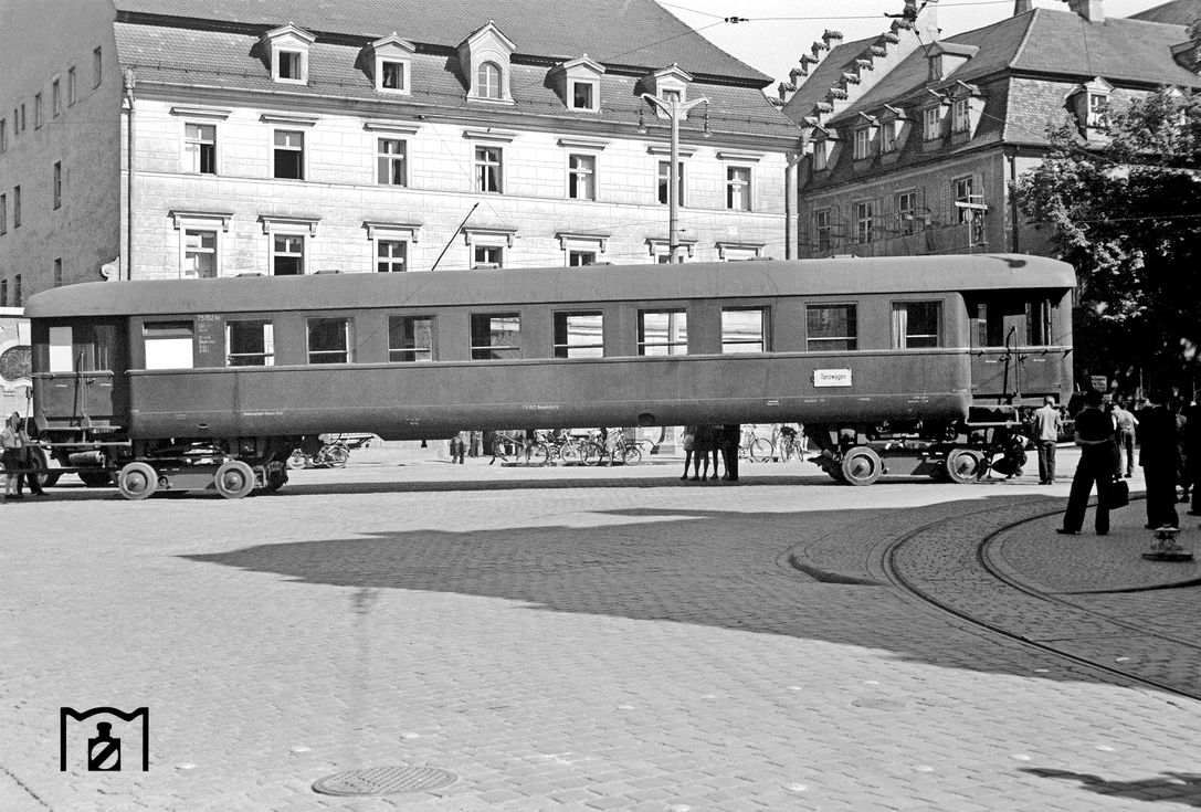

Hi in die Runde,
kurz und prägnant: durchgefallen! Hochbeinig ohne Ende, siehe
https://eisenbahnstiftung.de/images/bildergalerie/76160.jpg
Der obere Rand der Drehgestelle würde unter die Schürze gehören! Und, ja, es gibt Systemzwänge, aber es haben andere auch schon geschafft, beispielsweise die Drehgestelle so zu "beschneiden", daß eben die Profilierung erst mit Ende der Schürze anfängt. Gilt natürlich auch für die grüne Ausgabe der Wagen. Bei den Photo-Shop-Erzeugnissen der Webseite hatte ich ja noch Hoffnung, die ist nun gestorben! Piko bekommt das zumindest besser hin. Bei einem Produkt im Jahr 2023 mit diesem Preis, klar nein! Dann doch lieber die Piko und Fensterrahmen kratzen...
nebenbei: wie Aufstiegsgriffe aussehen sollten, auch das macht Piko vor! Und zumindest bei den Fotos vom Magister ist in der Großansicht klar zu erkennen, daß es Spalten gibt zwischen Dach und Seitenwänden!
http://modellbahninfo.org/cms/wp-content/uploads/2023/07/Trix_15405_3_Bild06.jpg
Da strahlt die Innenbeleuchtung sicher ganz ambitioniert und man spart Bahnsteiglaternen...
