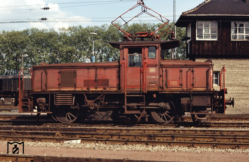

ja, aber das ist und bleibt ein Harlekin mit sehr begrenztem Einsatzzeitraum. Die Epoche IV Regelausführung sah halt so aus:
https://eisenbahnstiftung.de/images/bildergalerie/25374.jpg
Wenn das Bw Stuttgart die Lok so verhunzt hat, muss man das ja im Modell nicht gleich nachmachen.
