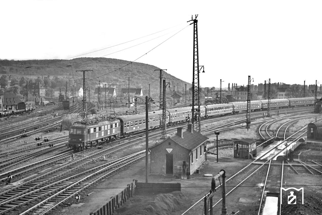

Hallo Fredbert,
Bruchsal hatte ein Betriebswerk, welches 1958 geschlossen wurde, meines Wissens sogar mit Drehscheibe. Das BW befand sich damals rechts im Ausfahrtsbereich Gütergleise Richtung Bretten, neben der Büchenauer Brücke B35.
Gruß Tf150150
ja, Bruchsal hatte ein Bw:
https://eisenbahnstiftung.de/images/bildergalerie/47285.jpg
