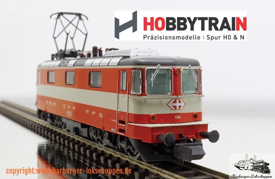

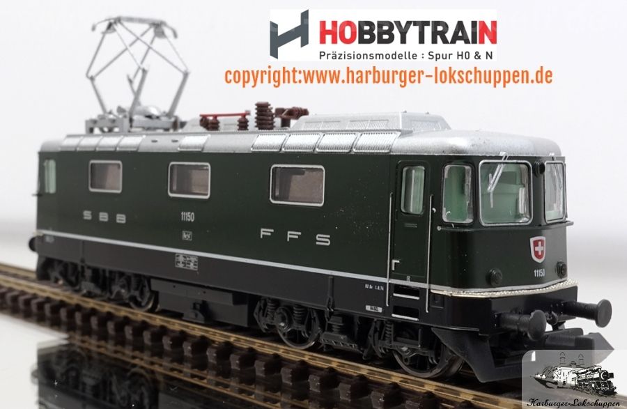

Gestern auch angeliefert sind die neuen Re4/4 Loks
Artikel:
H3020
Hobbytrain E-Lok Re4/4 II SBB 1.Serie, grün, Ep.III/IV
Art. H3021
Hobbytrain E-Lok Re4/4 II SBB 1.Serie, rot, Ep.III/IV
H3022
Hobbytrain E-Lok Re4/4 II 1.Serie SBB, Swiss Ex., Ep. III-IV
Modelleigenschaften:
- Stromaufnahme über alle Achsen
- Schnittstelle NEM 651
- Schweizer Lichtwechsel
- Berücksichtigung aller Bauartunterschiede im Detail
- NEM Kupplungsaufnahme
- LüP: 93.1 mm
UVP: 179,90

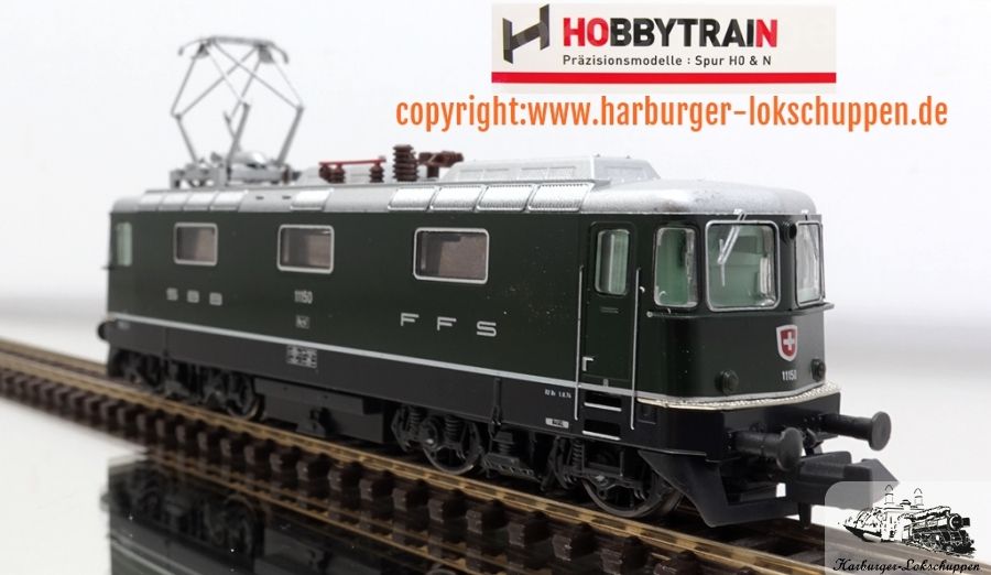

Hier die Foto zu den Modellen:
https://www.harburger-lokschuppen-modelleisenba...p?products_id=114003
https://www.harburger-lokschuppen-modelleisenba...p?products_id=114004
https://www.harburger-lokschuppen-modelleisenba...p?products_id=114005
Passt die 3022 denn auch zu den Trix Swiss Express Wagen?
Eigentlich "passt" die Lok auch im Orginal ja gar nicht...
http://igschieneschweiz.startbilder.de/1200/sbb...-luzerner-384197.jpg
Pufferhöhe, Farbton und Farbtrennkante verbleiben als Kriterium.

Weiß jemand, wie lange die Lok mit runden Lichtern im Einsatz war. Plant HT auch die eckigen Lichter? Die wären von mir bevorzugt, aber so lange kann ich nicht warten...
Simon
Die Frage von Simon bezüglich der Lampen hätte ich auch.
Detlef
"Es ist geplant, die gesamte erste Serie mit allen Unterschieden der Epochen als Modell umzusetzen." https://www.1zu160.net/neues/news.php?id=4153 :

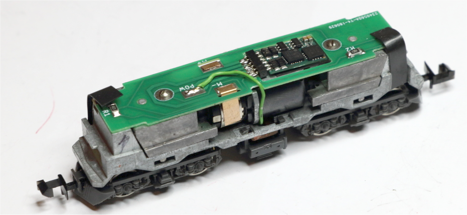

die Lok ist heute angekommen. Analog läuft sie wunderbar. Wenn ich allerdings einen Decoder einstecke, meldet das Programmiergleis einen Kurzschluss und so hört sich das auch an... Ich habe mehrere DH05 und DH10, teilw. werksneu ausprobiert, so dass ich den Decoder eigentlich ausschließen kann.
Hat hier jemand eine Idee, woran das liegen kann?
Simon
Es kann sein das der Motor Kontakt zum Gehäuse hat.
Platine alle raus und mal von den Motor Anschlüssen gegen die Gehäuse Teile messen auf Durchgang.
Hatte ich auch schon.
Ui, das ist nicht gut. Hoffentlich nur ein Montagsmodell.  Prüfe bitte, ob ein Kontakt zwischen Motor und Chassis vorliegt.
Grüße Peter W
Hallo Simon,
stelle bitte mal ein paar Bilder mit abgenommen Gehäuse ein. Vielleicht kann man da auf der Platine Bauteile erkennen, die für den Digitalbetrieb hinderlich sind.
siehe anbei.
Den markierten "Hauptkondensator" soll man lt. Anleitung entfernen, wenn die Lok mit einem Decoder nicht funktioniert. Es ist aber der gleiche Effekt, also habe ich ihn wieder rein.
Simon

ich denke denke das hat mit dem Kondensator wenig zu tun.
Bau die Platinie aus und mess mal die Motorkontakte gegen das Gehäuse auf durchgang.

es kann tatsächlich vorkommen, dass durch den Einbau und den dadurch verursachten Druck auf die Platine die Kontakte des Motors bei Kontakt mit dem Chassis einen Kurzschluss verursachen. Dem kann man vorbeugen, in dem man das Chassis an der Stelle durch ein Stück Isolierband isoliert - danach gibt es keine Probleme mehr.

die Schweizer meinen, ich hätte das Gehäuse falsch herum aufgesetzt. Tatsächlich sitzt es etwas schräg, aber der niedrigere Teil ist am Zug. Werde das mal anschauen, umdrehen und sehen ob es besser wird...
Und auch feststellen, ob die Lok meinen Decoder zerschossen hat, oder gar mehrere. Urg, so ein Pfusch!

Tatsächlich, durch die Kurzschlussaufregung war ich wohl zu blöd, das Gehäuse richtig aufzusetzen. Bitte entschuldigt die bis in die Schweiz reichende Verwirrung!
Zu loben ist die Klemmtechnik der Platine, so kommt man problemlos an den Kurzschluss. Leider sind tatsächlich zwei DH05 zerschossen worden
Anbei die Bilder mit richtig aufgesetztem Gehäuse - alles passt....

Anbei eine offizielle Mittelung vom Lenke zu einem Isolierungsfehler (Masse an Motor), der im Digitalbetrieb auftreten kann mit Hinweis zur Behebung:
https://517820.forumromanum.com/member/forum/en...ke_technik_info.html
Eventuelle war das auch der Grund von Simons Decoder-Tode? Vielleicht kannst Du da von Lemke als Kulanz neue Decoder bekommen?
edit: Jetzt erst den Beitrag von Sven gesehen, das hatte ich überlesen, dass es schon bekannt war. Hoffe ich habe niemanden verwirrt
Ja, eindeutig. Die Kontakte lagen blank auf dem Chassis. Ich werde mich an Lemke wenden.
Simon

jetzt habe auch ich mir eine Hobbytrain Re 4/4 II, Serie 1 von DM-Toys für 119,99€ gekauft.
Wollte die Isolierung wie beschrieben einbauen, aber sie war schon drin...
Weiß nicht, ob DM sie eingesetzt hat oder bereits ab Werk vorhanden.
Lok ließ sich problemlos mit einem PD10MU digitalisieren.
